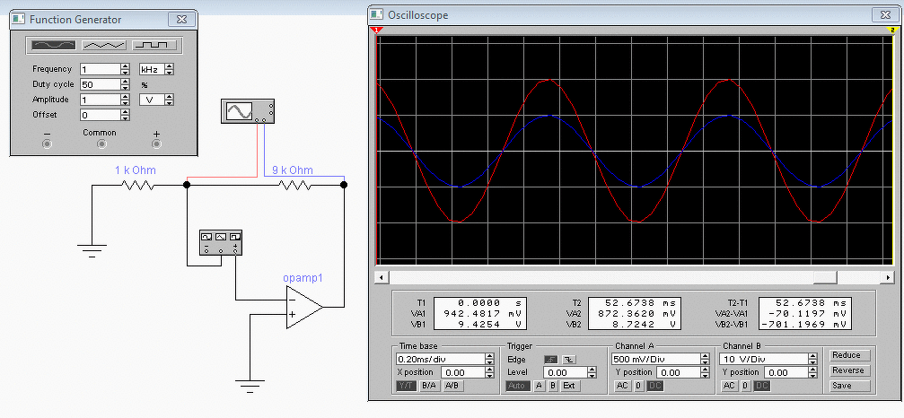

(#) Bartos77 válasza highand hozzászólására (») Jún 16, 2019
highand!
Légyszi magyarázd el szépen, mit látsz a képen?
Lehet, hülyék azok a hvt-nél a BME-n... Ilyen marhaságokat tanítanak... Látod...
Amúgy az a szürke kocka a hibajel. Egy mű hibajel...
A hozzászólás módosítva: Jún 16, 2019
(#) Bartos77 hozzászólása Jún 16, 2019
Na de annak, aki érti, hogy miről is van szó, annak továbbra is a figyelmébe ajánlanám a kísérleteket:
A fenti ábra kiindulásnak megteszi.
Na szóval, hogy tiszta vizet öntsek a műveleti erősítők működésével kapcsolatban a pohárba, vagyis inkább a legbutább szabályzási körök működésével kapcsolatban, mert ez láthatóan évtizedes munkásságú szakiknak is gondot jelent, ahogy elnézem:
A zárt hurkú szabályzási körben a szabályzó bemenetére kerül az un hibajel. Ez tartalmazza a nyílt hurkú vezérlőjelet + a hibajelet. Ezt nyílt hurkú erősítésszeresen felerősítve (megszorozva a nyílt hurkú átviteli fügvénnyel) kapjuk a kimeneti jelet. A zárthurkú átviteli fügvénnyel megszorozva pedig a kimeneti jelben lévő hibát.
A zárt hurkú fázishiba minket itt nem zavar, az ugye benne van az átviteli függvényben. De nekünk bőven elég lesz a hiba abszolút értéke egy ilyen kísérlethez. Ha az erősítőn kimeneti hibajele minden körülmények között, normális működési tartományban 1mVeff alatt van, azt tekinthetjük ideálisnak.
Igazából a nyílt hurkú vezérlőjel is hibajel, mert nem végtelen az erősítésünk. A nyílt hurkú vezérlőjel zárt hurkú erősítésszeresen hiányozni fog a kimeneti jelből. Emiatt a zárt kör erősítésünk nyilthurkú /(1+nyilthurkú) erősítésszerese lesz. Szóval egy kicsit kisebb.
(#) highand válasza Bartos77 hozzászólására (») Jún 16, 2019
A műveleti erősítő működése egyik ökölszabályának bizonyítását. A műveleti erősítő negatív visszacsatolás esetén olyan kimeneti jelet képez, hogy a két bemenete között a lehető legkisebb legyen különbség. Betettél egy generátort az invertáló bemenet és virtuális földpont közé. Ezért az opamp olyan kimeneti jelet hozott létre, ami elrontja úgy a virtuális földpontot, hogy azon éppen ( kb) a generátor feszültségével azonos, de invertált feszültség legyen. Így a két jel összege kb. nulla ( végtelen nyílthurkú erősítés esetén)
Csakhogy az elrendezés alkalmatlan az erősítők hibajelének vizsgálatára, mivel a hangszóró esetében a referencia pont a hangszóró sarkán van, nem a panelen a neminvertáló bemenet földpontján. És mert az átlag műveleti erősítő 1kHz 1V kimenő jel esetén 1mV-al van vezérelve, a mérésed csak akkor pontos, ha garantálni tudod, hogy a panelen a referencia pont és a hangszórós sarka között nincsen potenciál különbség. 1% pontosságú méréshez az kell, hogy a potenciál különbség kisebb legyen 10uV-nál.
Az egész mérésedből az hiányzik, hogy az előtorzítás felfogható akként is, mint a kimenet negatív impedanciáján eső feszültség. Vagyis nem a kimenet hibáját méred, hanem azt, hogy mennyi előtorzítás szükséges ahhoz, hogy az ökölszabály teljesüljön.
Akkor képpel fogom illusztrálni. Figyelj csak. Írd fel a Kirchoff törvényt az 1-es csomópontra! Hová folyik az áram? Írd fel a feszültség osztást az 1-es csomópontra az 1-es generátor jelére! Írd fel a feszültség osztást a kimenet, mint generátor jelére az 1-es csomópontra! Összegezd a kettőt!
Rá fogsz jönni, hogy az 1-es csomópont feszültségét nem csak a kimenet mint generátor zárthurkú erősítés-szeres leosztása hozza létre. ( ez igazolná az elméletedet - a hibára nézve az egyes generátor földpont)
A segítő kérdés: hová folyik az 1-es generátor árama? Ezen áramútban mekkorák az impedanciák? Ezeket az impedanciákat is figyelembe véve, hogyan osztódik le az 1-es csomópontban az 1-es generátor árama?
Ezt ugye nem tanították? Mert nekem sem...
Hiába illusztálod képpel, ha egyszer marhaság! Elég rossz tanáraid lehettek. Már megint a műveleti erősítős dedós képleten lovagolsz, miközben a témát, a kimenetre redukált hiba számítását nem is érted. Már leírtam egyszer világosan, hogy ott a bemenetre redukált jel. Ennek a nyílt hurkú átvitelszerese a kimeneti jel, a zárthurkú átvitelszerese pedig a kimeneti jelben fellépő hibajel.
Ez csak egyszerű matek. És tök alap a szabályzástechnikában!
Bizonyítás:
Ha a bemeneti jel 0 akkor a kimeneten nincs jel. Ha beteszünk egy generátort a visszacsatoló kör összegzője és a szabályzó bemenete közé, akkor a nulla kimeneti jel mellett megjelenik egy idegen komponens. Mivel, hogy az alapjelünk nulla, ezért megvan a kimeneten megjelenő hibajel és a vezérlő hibajel. És a kettő tényleg zárt hurkú átvitelszeres viszonyban van egymással. Tehát működik a matek...
