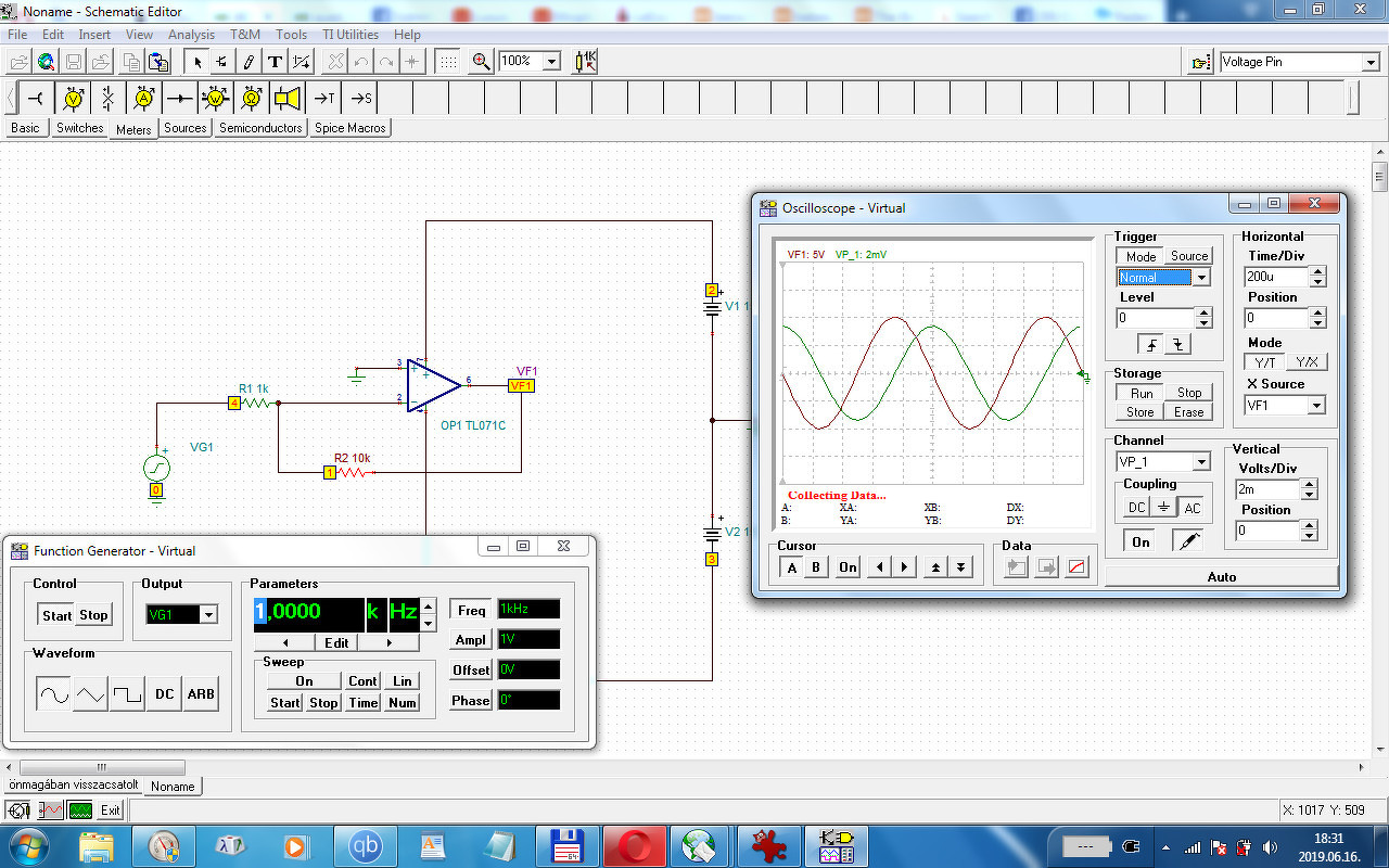

highand!
Légyszi magyarázd el szépen, mit látsz a képen?
Lehet, hülyék azok a hvt-nél a BME-n... Ilyen marhaságokat tanítanak... Látod...
Amúgy az a szürke kocka a hibajel. Egy mű hibajel... A hozzászólás módosítva: Jún 16, 2019

A fenti ábra kiindulásnak megteszi. Idézet: „De csináljátok meg a kísérletet. Zenével hajtva, hangsugárzóval terhelve mérjétek meg a különbségi jelet. Néhány ilyen tökéletes erősítőt hozzatok össze. Aztán hallgassátok meg őket egymás után (azonos erősítésűre csináljátok őket), hogy tényleg egyformán szólnak e? Ha feldolgoztátok a sokkot, és kihevertétek, akkor cseréljetek mondjuk tápkondit, másképp szól e tőle? Utána javasolt a hideg borogatás, homlokra, stb... De ha ez is megvolt, akkor... Majd próbáljátok ki, hogy a tökéletes, 0 hibajelű erősítő több 1000 µF-os táp puffer kondijaival köttök párhuzamosan ilyen MKT, MKP kondikat. Vajon változik e a hangja, vajon másmilyen lesz e? (Na, meg ugye mi látszik a hibajelben, zenével, hangsugárzóval az illendőség kedvéért?) Utána már a kötél kiált, hogy akasszák fel... Aztán a világegyetem is mehet a TT...ba. Valami nagy gáz van vele...”

A műveleti erősítő működése egyik ökölszabályának bizonyítását. A műveleti erősítő negatív visszacsatolás esetén olyan kimeneti jelet képez, hogy a két bemenete között a lehető legkisebb legyen különbség. Betettél egy generátort az invertáló bemenet és virtuális földpont közé. Ezért az opamp olyan kimeneti jelet hozott létre, ami elrontja úgy a virtuális földpontot, hogy azon éppen ( kb) a generátor feszültségével azonos, de invertált feszültség legyen. Így a két jel összege kb. nulla ( végtelen nyílthurkú erősítés esetén)
Csakhogy az elrendezés alkalmatlan az erősítők hibajelének vizsgálatára, mivel a hangszóró esetében a referencia pont a hangszóró sarkán van, nem a panelen a neminvertáló bemenet földpontján. És mert az átlag műveleti erősítő 1kHz 1V kimenő jel esetén 1mV-al van vezérelve, a mérésed csak akkor pontos, ha garantálni tudod, hogy a panelen a referencia pont és a hangszórós sarka között nincsen potenciál különbség. 1% pontosságú méréshez az kell, hogy a potenciál különbség kisebb legyen 10uV-nál. Az egész mérésedből az hiányzik, hogy az előtorzítás felfogható akként is, mint a kimenet negatív impedanciáján eső feszültség. Vagyis nem a kimenet hibáját méred, hanem azt, hogy mennyi előtorzítás szükséges ahhoz, hogy az ökölszabály teljesüljön. De most tényleg befejeztem. A hozzászólás módosítva: Jún 16, 2019
Idézet: „A műveleti erősítő a két bemenete közötti feszültséget, minden esetben a nyíthurkú erősítésével erősíti.” Amint a fenti mondatot be tudod illeszteni a tanultakba - érteni fogod. Addig sajnos nem.
Nézd! Marhaságot írtál, és most világossá tetted azt is, hogy még csak nem is érted, mi van azon a képen!
Tekintsd úgy, hogy azt a jelet egy nemlineáris torzítás okozza, amit a bemeneti erősítő eszköz okoz. (mintha az okozná). Betehetném a differősítő egyik tranyójának emitterébe is. Tökmindegy. Az a generátor egy mesterségesen bevitt hibajelet generál. Ami zárthurku erősítésszeresen megjelenik a kimeneten. És ezt a BME-n is tanítják, mint a kimenetre redukált zavarás egyik fajtáját a szabályzási körökben... A hozzászólás módosítva: Jún 16, 2019
Mivelhogy ezt én is leírtam, csak precízebben így értem is. Itt csak te vagy az aki nem ért. Híján vagy a megértésnek. Pedig ezek alapok, nagyon alapok...
A műveleti erősítő is a bemenetére érkező (két bemenet között fellépő) vezérlő jelet erősíti az ő nyílt hurkú átviteli függvényével való rászorzással. (abba benne van a fzis menet, amplitudó menet, meg az erősítés). De a kimenetre redukált hiba viszont a zárt hurkú szorzat lesz, ugyanis a nyílt hurkú átvitellel történő szorzás a kimeneti jelet adja meg, nem a kimeneti jelben lévő hibajelet! Itt lősz nagyon mellé, ezt nézed be! A kimeneti jelben lévő hibajel az a zárt hurkú átvitellel való szorzással áll elő! A hozzászólás módosítva: Jún 16, 2019
Akkor képpel fogom illusztrálni. Figyelj csak. Írd fel a Kirchoff törvényt az 1-es csomópontra! Hová folyik az áram? Írd fel a feszültség osztást az 1-es csomópontra az 1-es generátor jelére! Írd fel a feszültség osztást a kimenet, mint generátor jelére az 1-es csomópontra! Összegezd a kettőt!
Rá fogsz jönni, hogy az 1-es csomópont feszültségét nem csak a kimenet mint generátor zárthurkú erősítés-szeres leosztása hozza létre. ( ez igazolná az elméletedet - a hibára nézve az egyes generátor földpont) A segítő kérdés: hová folyik az 1-es generátor árama? Ezen áramútban mekkorák az impedanciák? Ezeket az impedanciákat is figyelembe véve, hogyan osztódik le az 1-es csomópontban az 1-es generátor árama? Ezt ugye nem tanították? Mert nekem sem... A hozzászólás módosítva: Jún 16, 2019
Hiába illusztálod képpel, ha egyszer marhaság! Elég rossz tanáraid lehettek. Már megint a műveleti erősítős dedós képleten lovagolsz, miközben a témát, a kimenetre redukált hiba számítását nem is érted. Már leírtam egyszer világosan, hogy ott a bemenetre redukált jel. Ennek a nyílt hurkú átvitelszerese a kimeneti jel, a zárthurkú átvitelszerese pedig a kimeneti jelben fellépő hibajel.
Ez csak egyszerű matek. És tök alap a szabályzástechnikában! Bizonyítás: Ha a bemeneti jel 0 akkor a kimeneten nincs jel. Ha beteszünk egy generátort a visszacsatoló kör összegzője és a szabályzó bemenete közé, akkor a nulla kimeneti jel mellett megjelenik egy idegen komponens. Mivel, hogy az alapjelünk nulla, ezért megvan a kimeneten megjelenő hibajel és a vezérlő hibajel. És a kettő tényleg zárt hurkú átvitelszeres viszonyban van egymással. Tehát működik a matek... A hozzászólás módosítva: Jún 16, 2019
Én sohasem írok marhaságot. Kihagyod a hibajel generátort, mert nem látod, mert valahol ( elosztva) benne van az opamp-ban. Az ideális erősítő a két bemenete közötti feszültséget a nyílthurkú erősítésével erősíti. Csakhogy a kimeneti feszültségre egy belső hibajel generátor is dolgozik. Ennek a két generátornak az összegzett ( és a visszacsatolással leosztott) jelét erősíti zárthurkú erősítéssel az opamp. De az nem az erősítő hibajele, hanem csak az egyik vezérlés, ami a kimenetre hat. A másikat, a hibajel generátort kihagyod, ami az opampban van. Azt csak valós időben a bemeneti és kimeneti jel kivonásával tudod előállítani.
