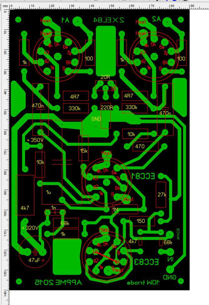

Nos, hozzáértő fórumtársak!
Egy csomó erősítőm van panelszinten készen, alább az egyiknek a rajza. Van rajta egy ominózus 20 Ohmos trimmer a végcsövek katódjában.. Egyebütt egy majsztró, illetve ugyanaz, a következő felvilágosítással élt, mert láthatóan a nyákon egy közönséges 0.5-1W-os trimmernek van helye:
„A 20 Ohmos poti beszerzése sem egyszerű, mert minimum 2Wattosnak kellene lenni. Én ide 5Wat-os huzal potit tennék be. A kis helio trimmer első bekapcsoláskor szénné ég. (a NYÁK-on ennek van hely) Amúgy meg nem is beszerezhető a 20 Ohm, hanem legfeljebb a 25 Ohm kapható. Mondjuk meglehet máshogy is oldani a gondot. Kérjük tisztelettel a T. szerzőt, hogy oldja meg ezt az apró hibát.
Ugye...
Mindenki tévedhet, vagy csak majsztró...

(#) Gafly válasza Orbán József hozzászólására (») Jún 16, 2019
Ezen a rajzon nem ez a legnagyobb probléma.
(#) TAttila77 válasza Gafly hozzászólására (») Jún 16, 2019
Helló Gabi.
Most hogy ezt írtad Józsinak, meglestem már jól a rajzot pár pillanatra, hogy vajon mire gondoltál. Hát elsőre észre sem vettem volna ebben a rettenetes hőségben. Jár a pont neked, hogy észrevetted.

(#) Orbán József válasza Gafly hozzászólására (») Jún 16, 2019
Bocsi és köszi!
Az első 2 cső a rajzon nincs testen/negatívon, tényleg.
Én ollóztam a rajzot egy régi RTÉK-ből és szerintem én radíroztam le, mivel eredendően ott kellett legyen.
Nem ez volt a kérdés, de ne vezessük félre a kezdőket...
Viszont itt a nyomtatás, hátha érdekel valakit.
(#) gzu válasza Orbán József hozzászólására (») Jún 16, 2019
Anódköri soros kondenzátor, mit keres ott? Osztott soros ellenállás másik anódkörben. Mindenesetre érdekes.

(#) Orbán József válasza gzu hozzászólására (») Jún 16, 2019
Amikor egy 2 triódás csövet közösítenek, régen, akik a csöves technikán nevelkedtek és még tonnaszám készültek csövesek, így csinálták ezt a közösítést. Nem én találtam ki.
Mindenesetre egy régen tanult embert kell erről kérdezni, aki elmagyarázza ez miért jó.
Én csak követem a példát. Holmi mérnökök csinálták így és többen is...(papírjuk volt róla )
Az osztott soros anódellenállást még én is felérem ésszel, a két anódról nem szimmetrikus a kicsatolt jel különben. Potit, majd fix ellenállást ajánlott tenni.
RTÉK.1969.60.oldal.
