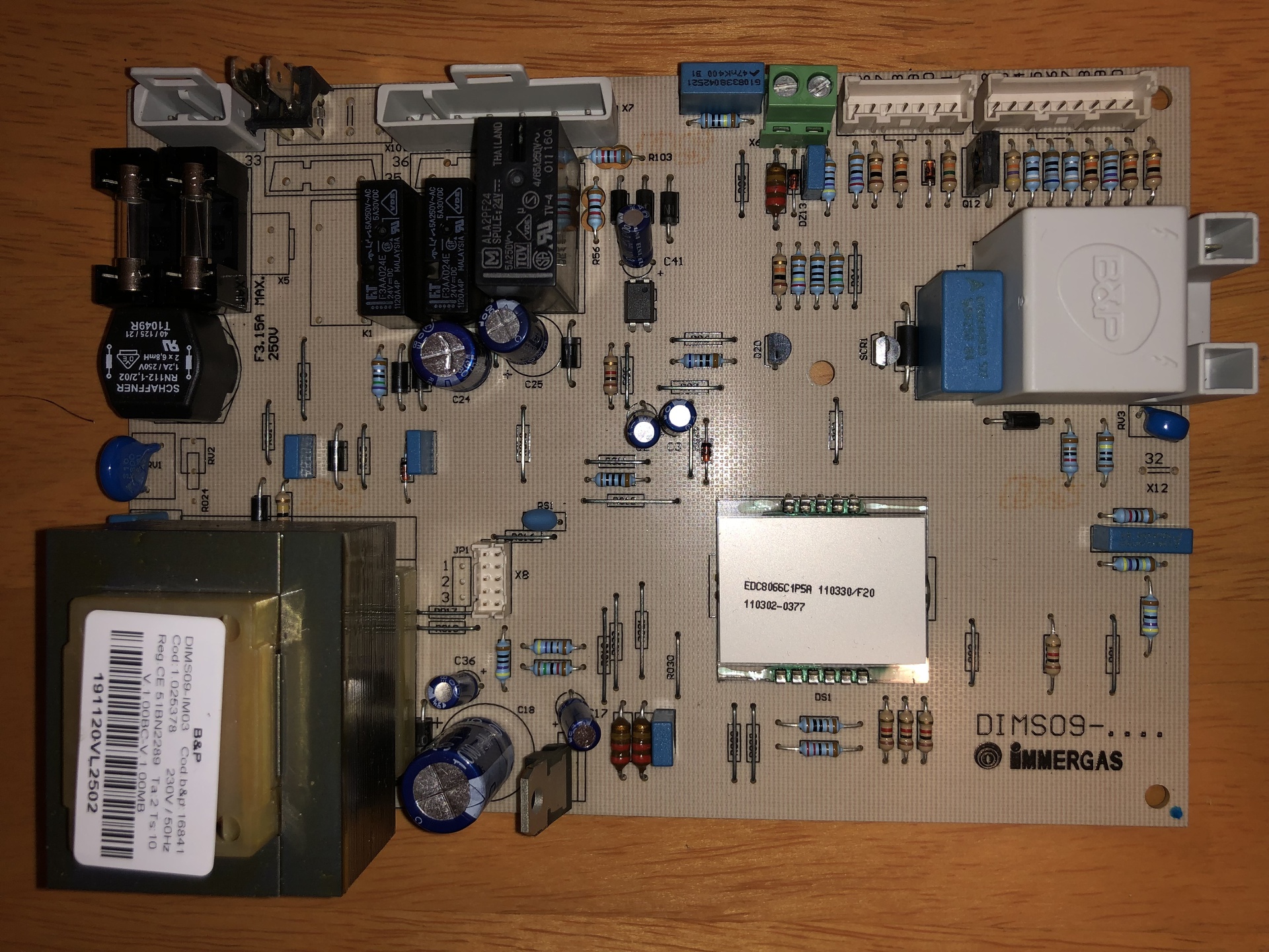

Immergas eolo star 24 kw kazánom van. Korában már cseréltek benne vezérlő panelt.
Jelenleg a problémája: A kazán ad szikrát, be is gyullad azonban a kazán továbbra is szikráztat majd pár másodperc múlva letilt és a kijelzőn a 01 hibakód jelenik meg. A fórumon olvastam, hogy másoknál is jelentkezett a fenti hiba és kondenzátor cserével javítható.
Tudnátok segíteni abban, hogy vajon melyik kondenzátor a hibás.
(#) blasz válasza Nizsi hozzászólására (») Máj 28, 2019 / 1
Szia a fólia kondikat nézd át nekem az volt hibás.bár más típusú a kazán.
(#) JZoli válasza Nizsi hozzászólására (») Máj 28, 2019 / 2
Konkrétan, az Eolo Star típus most nincs előttem, de a legtöbb kazánban van gyújtó és lángőr elektróda. A lángőr kivezetésén (általában) van egy tűzősarus megszakítás. Ez azért van, hogy mérni lehessen az ionizációs áramot. Ha van műszered meg kellene mérni ezt, mert az értéke sokat segíthet a hiba feltárásában. itt ha minden jól megy mikroamper nagyságú áram folyik (5-25uA). Ha van ekkora áram akkor a lángérzékelő résszel van a baj, ha nincs akkor elektróda hiba, esetleg lángleszakadási hiba lehet.Igaz ebben az esetben is lehet újra vezérlőpanel hiba, de ezt csak az utolsó eshetőségként említem.
(#) Nizsi válasza JZoli hozzászólására (») Máj 28, 2019 /
Szia, Elképzelhető, hogy a lángőr elektróda megtisztítása megoldja a hibát?
Az ionizációs áram mérésekor a multimétert sorosan kell bekötni és a kazán indításakor mérni az átfolyó áramot?

(#) Inhouse válasza Nizsi hozzászólására (») Máj 28, 2019 / 1
Igen, áramméréskor sorba kell kötni a műszert 200uA DC árammérés állásban. Az áram a láng kialakulásakor fog folyni az ionizált levegőn keresztül. A kondenzátort (ha az a baja) kiszedett állapotban lehet kimérni. Jó lenne egy ESR mérő, mert a multiméterek kapacitásmérője nem olyan jó. Jártam úgy, hogy 10-20%-on belül volt velük az érték, az ESR mérő meg nem bírta megmérni, olyan rossz volt. A lángőr rész azon a környékén lesz a panelnak, ahova az elektróda csatlakozik, általában egy sima csúszósaru, de itt nem látok ilyet. A gyújtótrafó mellett az X12 jelzésű lenne alulról? Mivel erre külön trafó nincs a panelen, lehet soros ellenállás, kondenzátor, elektrolit kondi, vagy akár az ez utáni részen levő elektronika (ez utóbb hibával még nem találkoztam).

(#) JZoli válasza Nizsi hozzászólására (») Máj 29, 2019 / 1
Nem tudom, hogy mennyire volt érthető számodra a hozzászólásom ionizációs áramméréssel kapcsolatos része. De a reagálásodból az jön át nekem, hogy csak a töredéke. Akkor kicsit bővebben:
Mint írtam a kazán egy elektródán keresztül tudja figyelni, hogy sikeres volt-e a begyújtás, ezt ionizációs elektródának nevezik. Nos ez kb a kazán elején (a burkolat eltávolítása után látható) van, és egy kicsit "vastagabb" drót vezet hozzá. Nos ezen a dróton gyárilag kialakítanak egy mérési pontot, ami arra szolgál, hogy sorba betéve ide egy árammérő műszert, meg lehet mérni ekkor az elektródán folyó áramot. Ez az áram csak akkor folyik, ha "ég a tűz". Nem indításkor! A tűzősaru széthúzása után, a két saru között mérhető!

(#) Inhouse válasza Nizsi hozzászólására (») Máj 29, 2019 /
Ha úgy érzed, meghaladja a képességeid, akkor inkább ne. A gázkészülék egy "veszélyes üzem".
Bár nem gyártanak külön alkatrészeket kazán panelekhez, de az ott alkalmazott alkatrészek cseréjekor annak minden paramétere meg kell egyezzen a beépítettével. Pl. a kondenzátorok X2 öngyógyuló kialakításúak szoktak lenni, 275VAC-320VAC, stb...
Az elektródával vannak sorban nagy értékű ellenállások, akár >10-20Mohm, egy egyszerűbb multiméterrel még ezek sem mérhetőek közvetlenül, ha méréshatáruk maximuma 2Mohm, vagy 10Mohm pl., stb...
A kazán panelján üzem alatt több ponton is emberéletre veszélyes feszültség lehet.
Szóval körültekintően, óvatosan!
