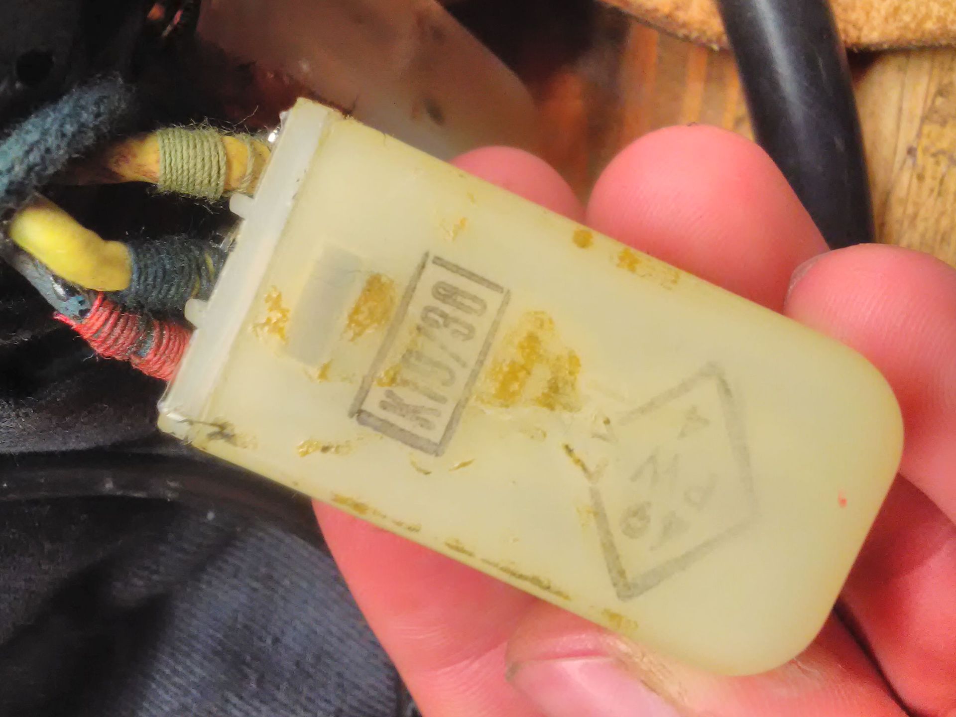

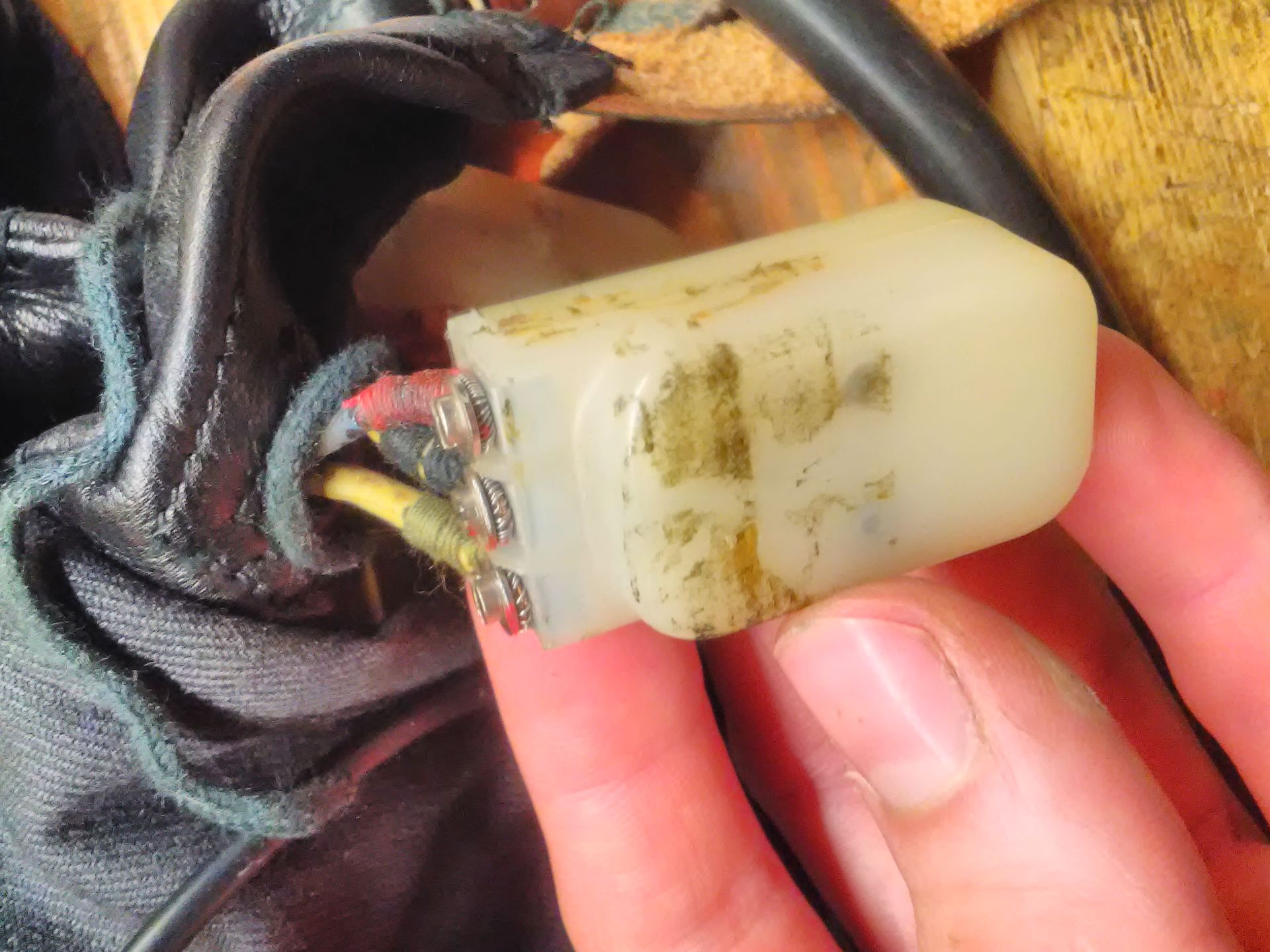

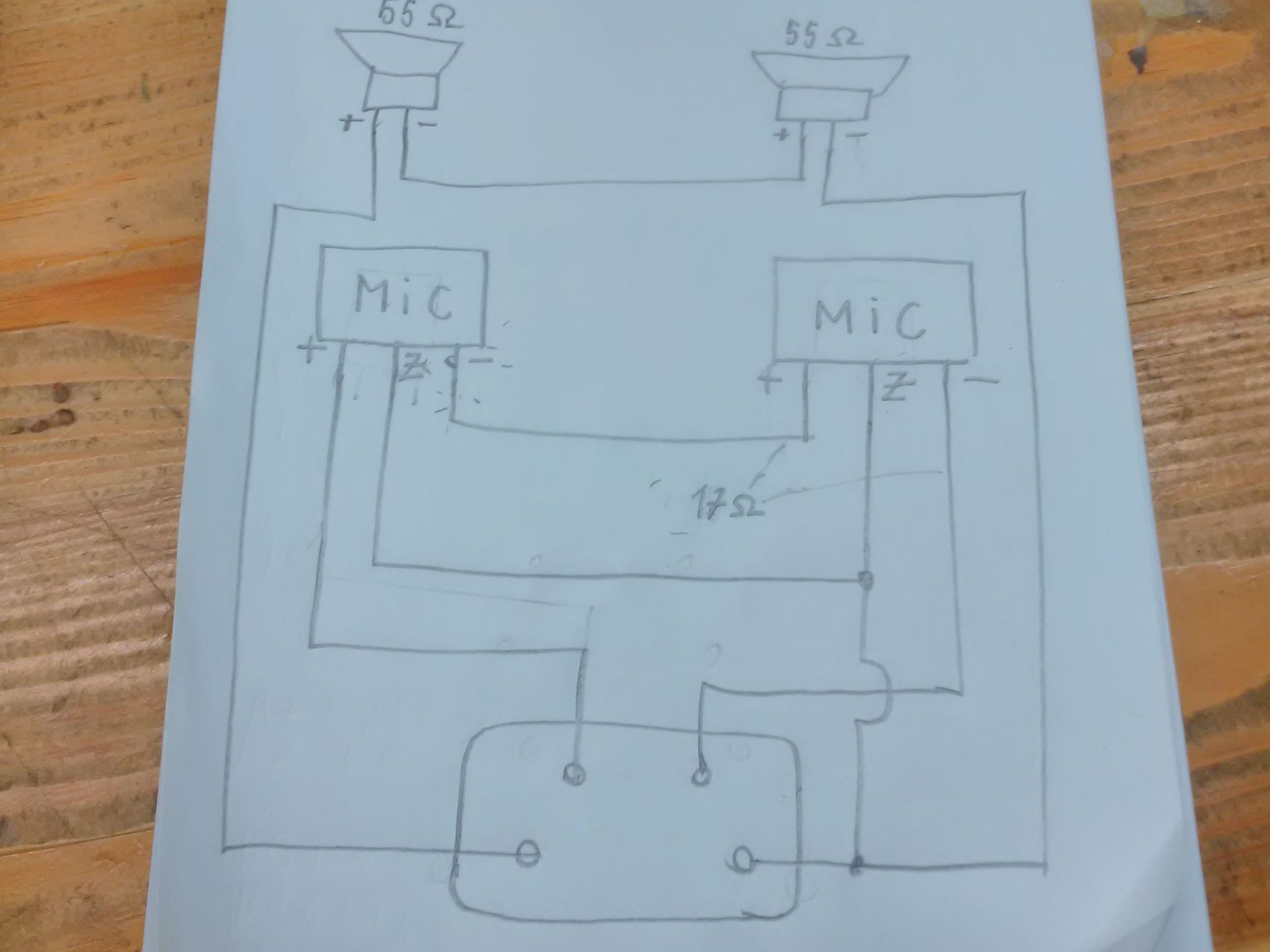

A legújabb projektem egy airsoftozáshoz használatos harckocsi amiben a kezelő személyzet belső kommunikációját harckocsizó fejvédőkkel tervezzük megoldani. A fülhallgatók életre keltése egyszerű volt viszont a gége mikrofonját fogalmam sincs hogyan kéne bekötni. A fejvédő vezetékelését már megfejtettem amiről képet is rakok fel. A végső cél az lenne hogy három ilyet egybe tudjunk kötni.
(#) latyakosa válasza PalkoHUN hozzászólására (») Júl 2, 2019 /
A harckocsi zajos, feltételezem a mikrofonok ellenütemű bekötése a közös módosú zajok könnyú kizárása érdekében lett létrehozva. Megpróbálnám egy szimmetrikus bemenetű mikrofon erősítővel feldolgozni a jelet elsőre.

Harckocsi "sapkában" szerintem is 55 OHm-os "katonai füles betét" van.
Akár egy LM386 meghajtja az összeset.
Sapka bekötéset nem bántanám, különösen ha van hozzá "másik oldali csatlakozó".
A mikrofon részével kapcsolatban, ez egy "csúcstechnológiás" megoldás, régen "brikett szabású szén" mikrofon volt rendszeresítve.
Lényeg a lényeg, ezek "testhang" mikrofonok. Ha rábeszélsz -> semmi... "Gigára" szorítva kell használni. Van benne egy "lengő" tömeg, a burkolata meg követi a "gigád" rezgését. Próbára püfölheted ceruzával.
Mivel ránézésre egy "tekercs és lengő tömeg" van benne, ezért elektromosan "17 Ohm tekercs, és árnyékolás" lehet a nagy titok.
Ami a kommunikációs rendszert illeti, három sapka, három ember esetében a klasszikus alapelveket tartanám észben:
- Akusztikusan begerjedni nem fog, már csak a "gége" mikrofon és fejhallgató miatt sem.
- Mindenki hallhat mindenkit, azaz a fülesek lehet (akár) párhuzamosan is (igénytelen kivitel).
- De! Saját hangot illik csökkenteni, mert ugye ha beleordítol a saját füledbe, akkor dadogni fogsz/vagy halkan kezdesz kiabálni (ami csata közben nem jó).
Ehhez a mikrofonhoz én biztosan földelt bázisú mikrofon erősítőben gondokoznék.

Igazság szerint, három résztvevő esetében a legcélszerűbb megoldás három külön erősítő a három résztvevő fejhallgatójának (ha belefér a költségvetésbe 3 db LM386), és sajátba a saját mikrofon jelét jelentősen kisebb szinttel bekeverni.
De nem is ez a kérdező problémája, hanem szerintem az, hogy nem tudja "szóra bírni" a gége mikrofont, mert:
- Testhang mikrofon, és
- Dinamikus (kicsi a jelszint).

Már most is nagyon sokat segítettél. Ha mindent jól értelmeztem akkor kelleni fog egy dinamikus mikrofonhoz való előerősítő meg egy erősítő a füles részhez.

Ha csak a "csupasz" beszélő készlet van akkor azok füles szinten a szokásos katonai 50-100 ohmosak .
A gége mikrofon pedig egy X menetes tekercsből álló "pickup" ellenállásmérővel mérhető valamekkora érték.
Arra egy kis jelű erősítő bemenete kötendő. Talán jobb lenne ha szimmetrikus bemenetű .

Kérlek mérd meg, hogy a test, és rajzodon "Z" és a rajzodon "+" és "-" 17 Ohm között mérhető-e ellenállás.
Másként fogalmazva arról van-e szó, hogy egy "földfüggetlen tekercs", valamint egy "árnyékolás/test" amiről beszélünk...
Számomra egyre kevésbé tűnik megoldhatatlannak az eredeti kérdés.
A hozzászólás módosítva: Júl 5, 2019
(#) PalkoHUN válasza Gafly hozzászólására (») Júl 14, 2019 /
A "z" és a "+" "-" között nincs kapcsolat csak a "+" "-" között merhető a 17 Ohm. A "z" az meg a mérésem alapján a tekercseket közrefogó fém ház "kimenete".
