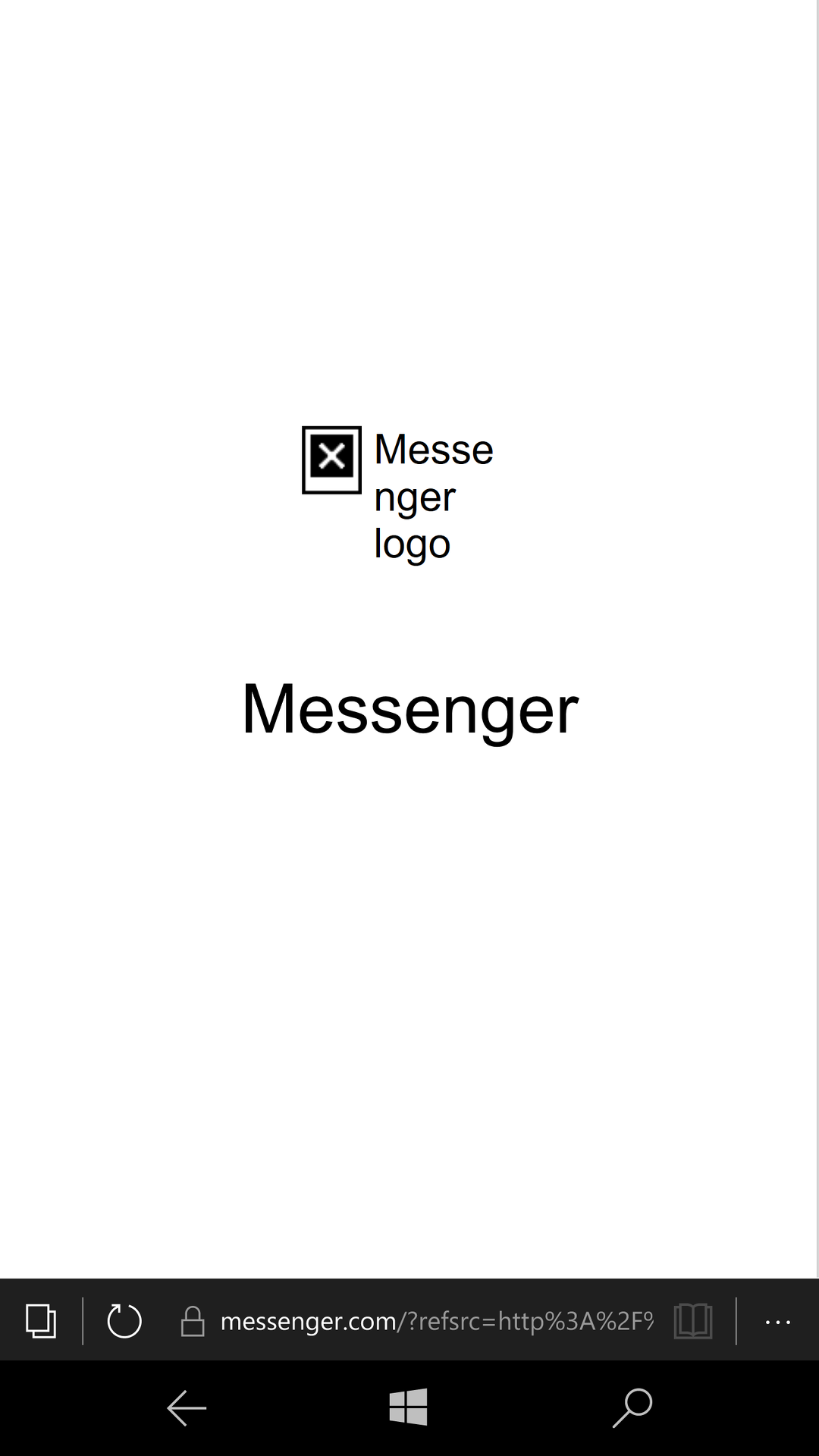

(#) krauszkrisztian14 hozzászólása Júl 16, 2019 /
Van egy Microsoft Lumia 950 XL telefonom, és arra szeretném feltelepíteni a Messenger alkalmazást. Nem tudja valaki, hogy hogyan lehetne?
Láttam olyat, hogy valaki a számítógépéről konvertálta át az apk fájlt, és úgy tette fel az androidos alkalmazást. Valakinek valami ötlet? Fontos lenne, hogy rajta legyen
Előre is köszönöm!
Ui: A YouTube alkalmazást is szívesen feltenném, de az csak másodlagos dolog. Ha valakinek van arra valami ötlete, azt megköszönném!
A hozzászólás módosítva: Júl 16, 2019
(#) pucuka válasza krauszkrisztian14 hozzászólására (») Júl 17, 2019 /
A Microsoftnak is van boltja, az ikonja eredetileg rajta volt a kezdő képernyőn. Ott találsz mindenféle ingyenes, és fizetős progit. A You Tube, ha másképp nem megy, a Microsoft Edge -n keresztül (szintén a kezdő képernyőn) könyvjelzők közé teszed. De a boltban van többféle hozzáférés is.
(#) krauszkrisztian14 válasza pucuka hozzászólására (») Júl 18, 2019 /
A youtube már megy, viszont a messenger a Microsoft Edge-en keresztül se megy. Képen mellékelem.
Valami ötlet? Nagyon fontos lenne.
Előre is köszönöm!
(#) pucuka válasza krauszkrisztian14 hozzászólására (») Júl 18, 2019 /
És így?
