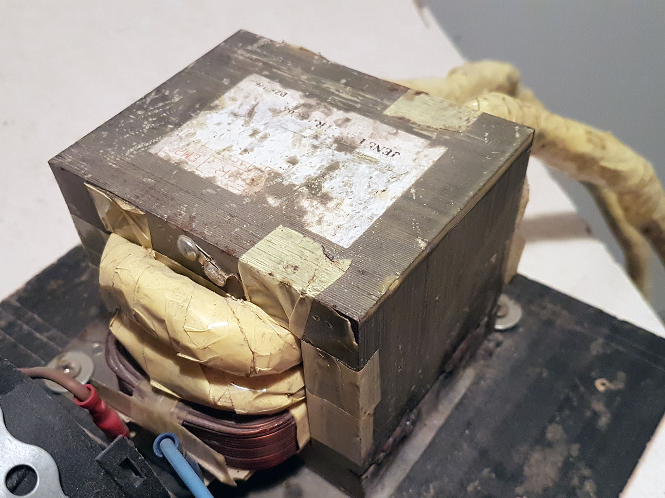

(#) nash válasza qvasz2 hozzászólására (») Márc 31, 2019 /
a trafó egy 700-800W körüli mikróból származik, de már nem emlékszem pontosan. A méretei 90x70x70 mm, a szekunder tekercs és a sönt eltávolítása után egy 14x28 mm-es ablak állt rendelkezésre. 95-ös hegesztőkábelt próbáltam befűzni, de sajnos nem fért el, így az eredeti szigetelés hőálló szalaggal lett helyettesítve, és így lett befűzve, az EI vas pedig hegesztve lett.
Szerintem az összes létező hibát elkövettem, ahhoz hogy ne működjön rendesen
Az előző trafóm is megvan valahol, abban a vasat nem kellett hegeszteni, "csak" 70-es kábel volt az eredeti szigeteléssel, akkucellák hegesztésére hibátlan volt. A kábelek végére 1 mm-es falvastagságú megfelelő átmérőjű vörösréz cső van préselve, ami csavarozva van egy 10x20x40 mm-es vörösréz hasábba befogott 6 mm-es átmérőjű 50 mm hosszú tömör vörösréz rúd elektródához. A cucc az itthoni elfekvő hulladékokból készült, de most már csinálnék valami rendeset.

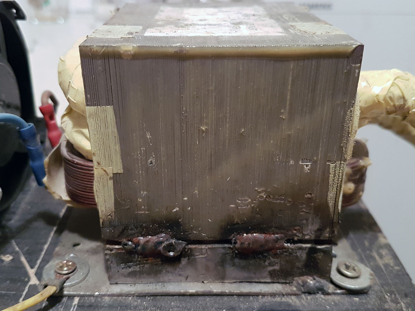

(#) ferci válasza nash hozzászólására (») Ápr 2, 2019 /
A 3. képen látszik egy szörnyű nagy légrés. Ezt hogy gondoltad mégis?
(#) nash válasza ferci hozzászólására (») Ápr 2, 2019 /
Mentségemre szolgáljon, hogy nem én voltam az elkövető! Lakatos hegesztette össze, örültem, hogy volt aki megcsinálja...
(#) pipi válasza nash hozzászólására (») Ápr 2, 2019 /
A teljesítmény java elveszik a légrésben, inkább vágd szét, és hegesztsd újra.
(#) ferci válasza nash hozzászólására (») Ápr 3, 2019 /
A hiba benned van. Egy lakatosnak van satuja, miért nem mondtad neki, hogy szorítsa össze és úgy hegessze össze, finom varrattal.

(#) Temela válasza nash hozzászólására (») Ápr 3, 2019 /
Legközelebb mikor vágsz szét ilyen trafót, akkor csakis 1 mm-es koronggal és csak nagyon sekélyen kell vágni a hegesztés közepén. A gyári hegesztés nem túl mélyen olvasztja össze az anyagot- talán eléri az 1 mm-t.
A satuban való szorítás teljesen jogos, sőt még a lakk maradványokat is le kell teljesen pucolni, mert semmi nem garantálja, hogy minden vissza kerül tökéletesen a helyére.

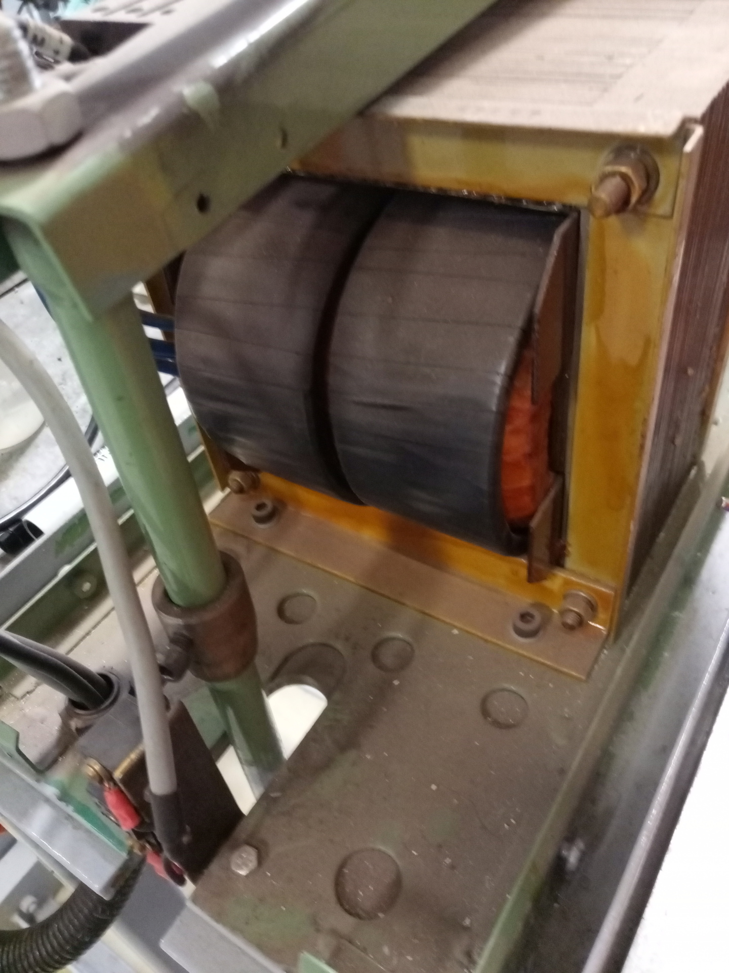

(#) scansat hozzászólása Ápr 3, 2019 /
Sziasztok, akit érdekel itt vannak a képek. Ezek régi, sok esetben 70-es években készült ellenállás hegesztők...de ezek hajaznak a tiétekre. Van modernebb is akit érdekel...vízhűtéses trafóval..ill. középfrekvenciás az 50Hz helyett.
Egyik így néz ki elölről...a hegy ne tévesszen meg, jóval vastagabbat is elbír, de akkor ez kellett.
És így néz ki a trafója. Cirka 20x20 cm-es I/C vasmag. Mint látszik az I-n van egy primer...itt 400-415V-os és efelett egy szigetelés majd szekunderként egy rézlemezekből álló egy menetes kicsatolás. A Primer természetesen a kora miatt több középmegcsapolásos, és egy tárcsás kapcsolóval lehet 4-6 fokozatban állítani az áramot. Finombeállítást meg ugye a hegesztési idő ad.

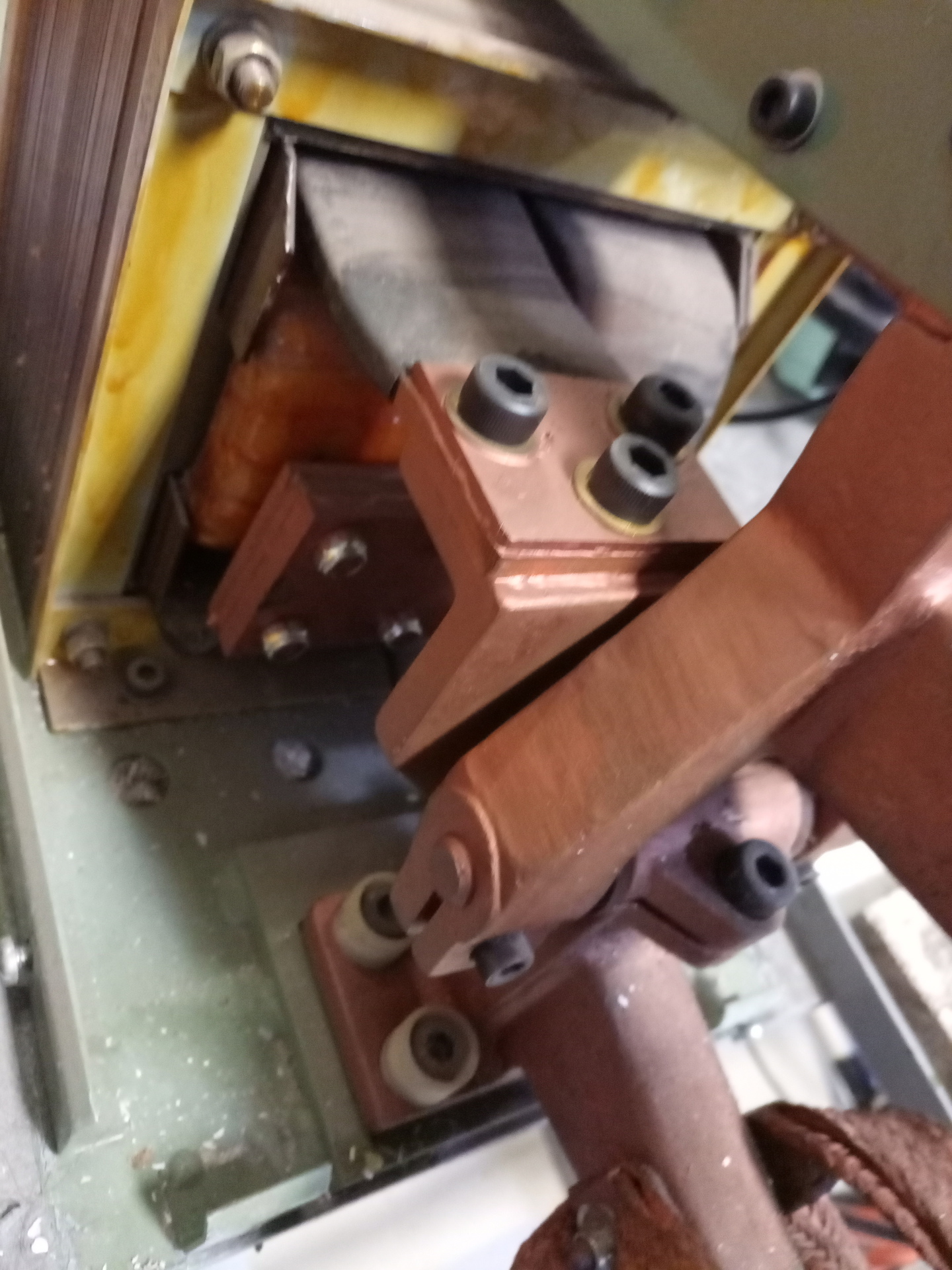

Más szögből:
Egy másik típusnál a trafó még kisebb. Cirka 16cmx16cm-es E/I magon itt is alul a primer..természetesen középmegcsapolással. Majd felette itt is a 2 menet szekunder lemezelt. Érdekesség hogy a két menet egymás mellett és nem egymás felett van, ezért inkább 2x1 menet ami egy dupla rézlemezzel és 8 önzáró anyával van összefogva....így eltolva őket egymástól. A színt a homokfújt rézalkatrészek zsírral való kenése adja:
Zsír

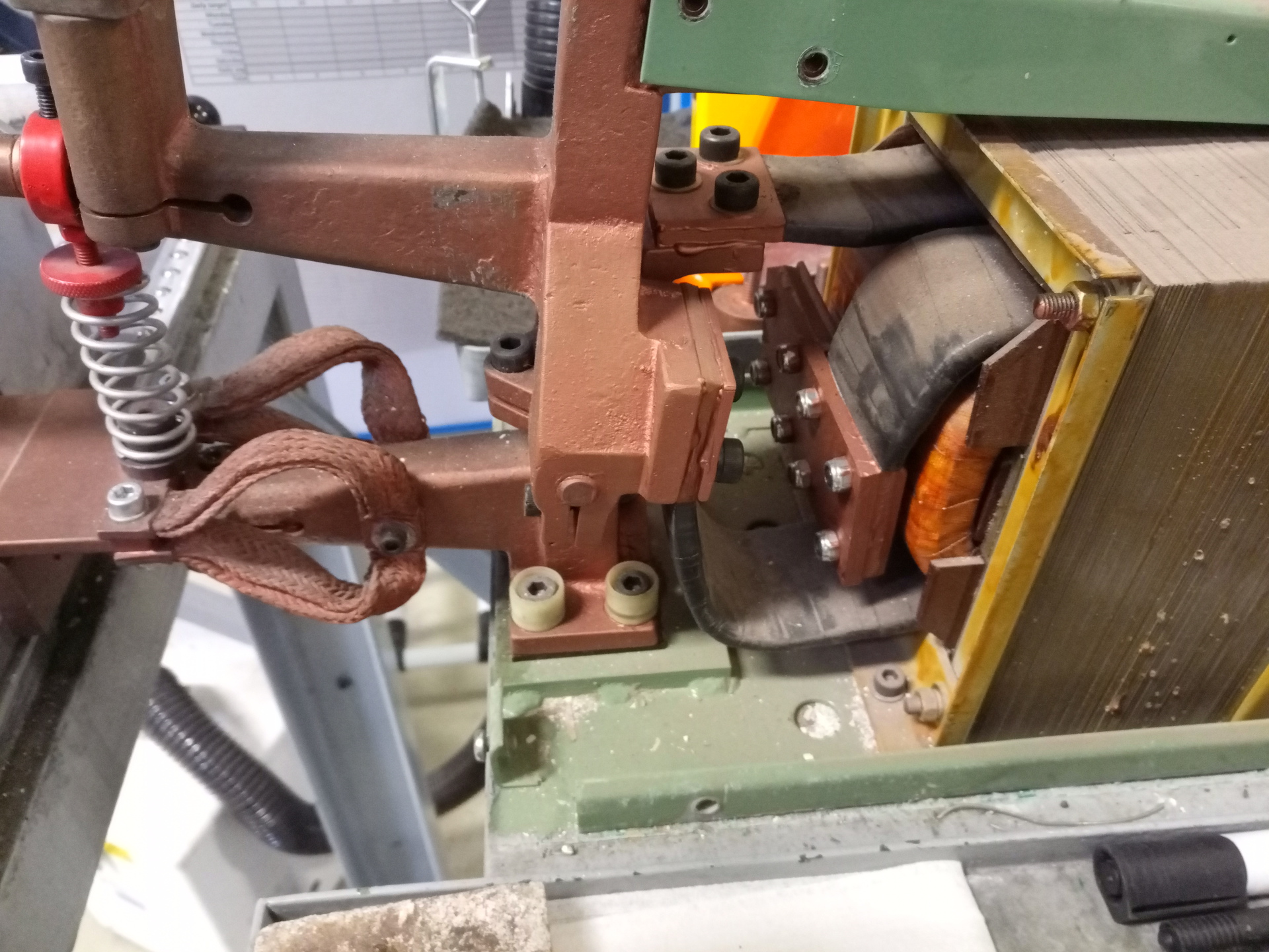

Másik oldalról:
hátulról:

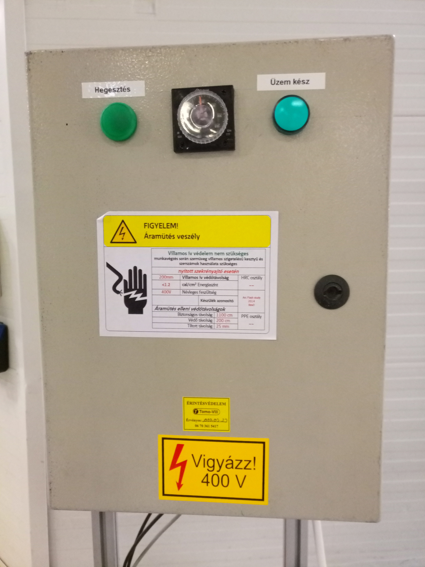

Ezt egyébként a megnövekedett igények miatt viharos gyorsasággal kellett a lomtárból üzembe helyezni, így "ideiglenesen" 2 óra alatt faragtam rá egy "vezérlést"...ami pár éve volt, azóta az ideiglenesből végleges maradt. Ezért mondom, hogy a vezérlésen nem érdemes sokat tökölni...hacsak nem spéci ötvözetekről ill. szupererős és validált hegesztésről álmodunk.
Így néz ki kívülről. Van egy tápfesz jelzőlámpa...és egy ami akkor világít ha a trafó villanyt kap.
Középen az a fekete egy programozható és kézzel állítható időzítő. (hegesztési idő) Csavarhúzóval beállítható a tartomány...akár a másodperc törtrésze is, és az átlátszó tekerentyűvel állítod a hosszabb-rövidebb hegesztőáram időt.
