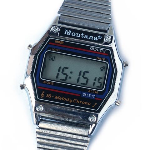

Kölyökkorom óta érdekelt hogy néz ki a zenélős órám vagy számológépem mikrocsipje mikroszkóp alatt.
Felnőtt koromra a neten ezer számra vannak CHIP fotók, de a régi dolgaimat nem találtam sehol.
Így hát magam készítettem képeket és videókat a saját lehetőségeimhez mérten.
Ha valakit érdekel az eljárás, szívesen segítek.
Ha valakinek van ilyen tapasztalata vagy munkája, itt megoszt6ja vagy segíthet.
az eljáráshoz tömény kénsavat használtam. Többekközött Ezen az oldalon néztem hogy kell csinálni.
Le kell köszörülni a burkolatot vékonyra, felmelegíteni 100 fok köré, savazni, majd acetonnal lemosni. Ezt ismételni 5-10-szer. (A kénsav nagyon veszélyes. Utánaolvasni erősen javallott!!!)

Zenélős óra. Itt két videó van összevágva.

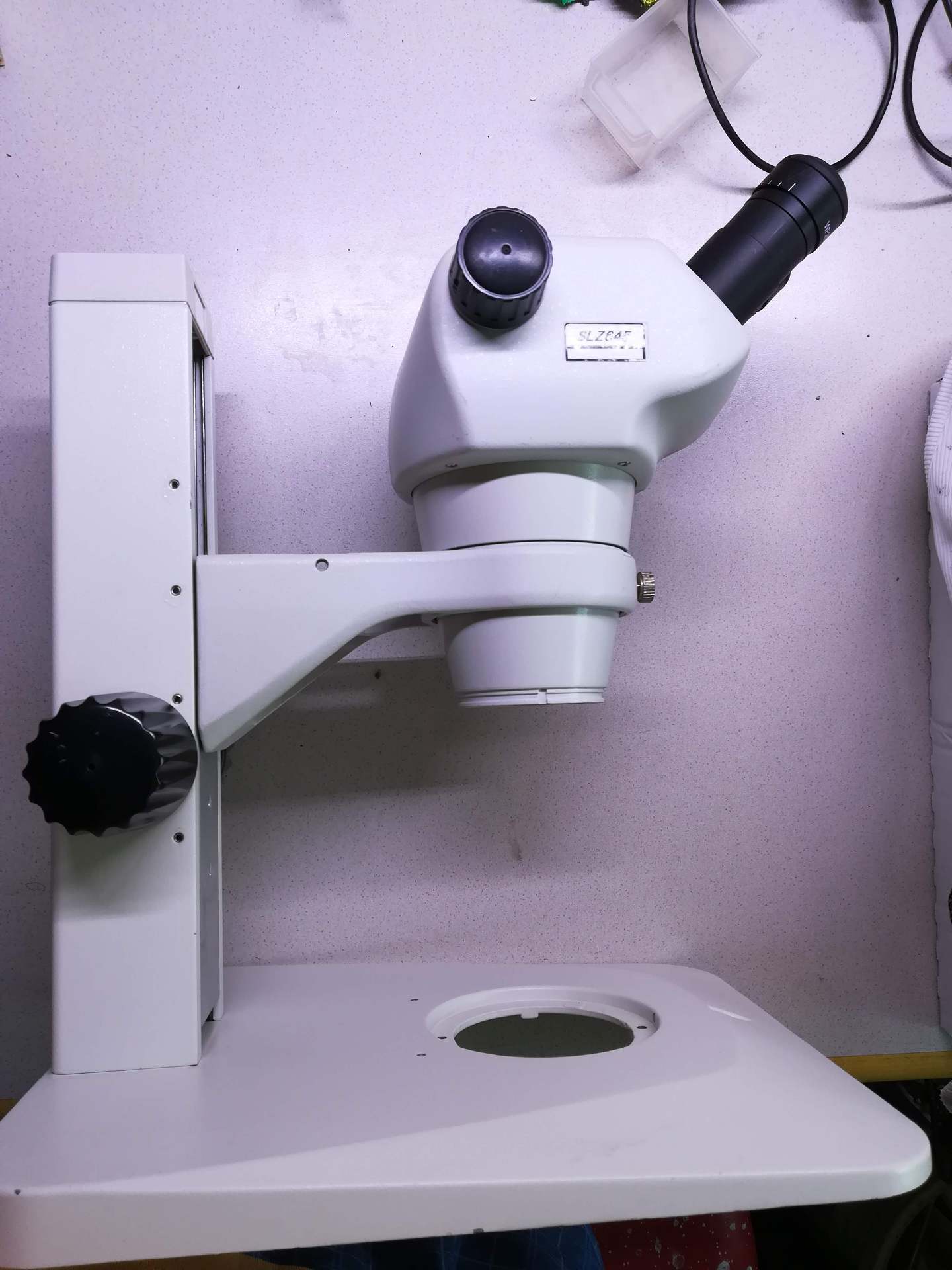

Talán a fotózás részhez elmegy a kérdésem. Nemrég vettem egy használt mikroszkópot, ami tulajdonképen jól is működik, de néha jó lenne megörökíteni a látott képet. Azaz jó lenne illeszteni hozzá digitális fényképezőt, webkamerát vagy valamit. Valaki csinált már ilyesmit? Merre érdemes elindulni? Vagy egyszerűbb venni egy digitális mikroszkópot? Ilyen USB-s mikroszkópból létezik olyan ami nem csak játék, hanem valóban jó képet ad, és emberi áron elérhető?

(#) Gafly válasza Skori hozzászólására (») Aug 31, 2019 /
Akkor Te vetted meg a tesóját.
Szerintem jó emberhez került.
Én még a világítások (alul/felül) megoldásánál tartok.
Körvilágító, stb...
Fényképezéshez akarok nyomtatni adapter, amit a mikroszkóp helyére lehet tenni, mert a makrója elég jó. Szerintem itt meg is fogok állni a tuninggal.
Csütörtökön voltam a laborban. Ott forgatható objektív van az egyik mikroszkópon, polárszűrővel. Azzal kicsit be lehet látni akár az IC alá is. Van rajta "leágazás" a fényképezőnek, és a Canon ami rá van applikálva, helyből rendelkezik Ethernet porttal.
(#) bbb válasza Skori hozzászólására (») Aug 31, 2019 /
Én aliról vettem USB kamerát hozzá. 5MP és ragyogó képe van, driver nélkül működik, win10 kamera alkalmazása nagyszerűen kezeli.
Nekem csak annyi a gondom vele, hogy egy MBS-9-es mikroszkóphoz raktam, amiből kilopták z objektívet, s azt nekem kellett hozzá készíteni Viszont gyors guglikeresés után meglátva ennek az árait, úgy gondolom, hogy még mindig jól jártam vele... (300Ft volt a mikroszkóp és kb. 8000-be van az objektív, amit hozzá készítettem) Persze az eredeti nagyítást eltalálni eszméletlen nehéz, így most a fókusztávolságok mások, emiatt meg nem minden nagyítási fokozatban tudom használni, de ez megint a jövő zenéje - majd ha kedvem lesz
A lényeg persze a kamera: aliexpress
Lehet jobb felbontásút is kapni, persze az ára is kezd olyankor nőni. ehhez mindössze egy gyűrűt kellett készítenem, hogy az MBS-9 betekintőjébe belecsusszanjon (pár mm-el keskenyebbek a modern mikroszkópok, amibe gond nélkül illeszkedik).
