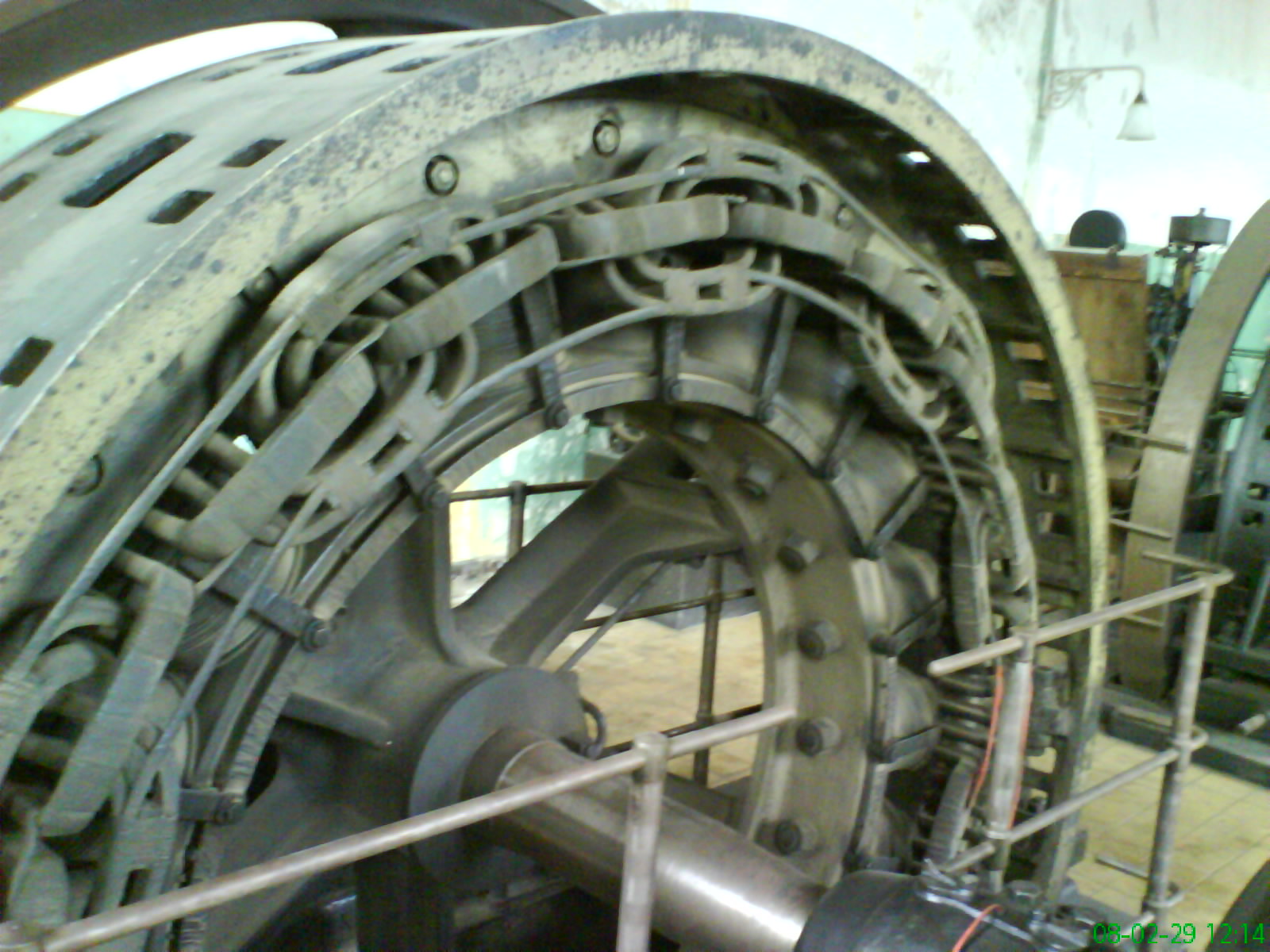

(#) dcsabi válasza Atis57 hozzászólására (») Máj 26, 2008 /
Pl amit néztem, egy kicsit nagyobbacska, 220 KW (ikervári vizi erőmű) Szinkron generátora
10V 160A gerjesztő dinamó adatai (ez 1925-ben készült a Ganz-ban) Egy tengelyen forog a nagy generátorral. Ez valahol a 1600W környékén van és még a 2%-sem éri el...
A generátor Így néz ki, de ez valójában nem hobbi méret...
1-2 kw méretben kell csinálni permanens mágneses forgórészű generátort. A forgórész pl: ez 310 Kw és 1m
átmérő. (ez sem hobbi méret, csak szemléltetés)
Ilyen mágneseket lehet kapni...

(#) Atis57 válasza dcsabi hozzászólására (») Máj 26, 2008 /
szia4
biztos ez a gerjeszté ? -mert én inkább a 100V dc-vel tlálkozok . Kw-ok keményen...
hány kfe vn a csúszógyűrűn?
