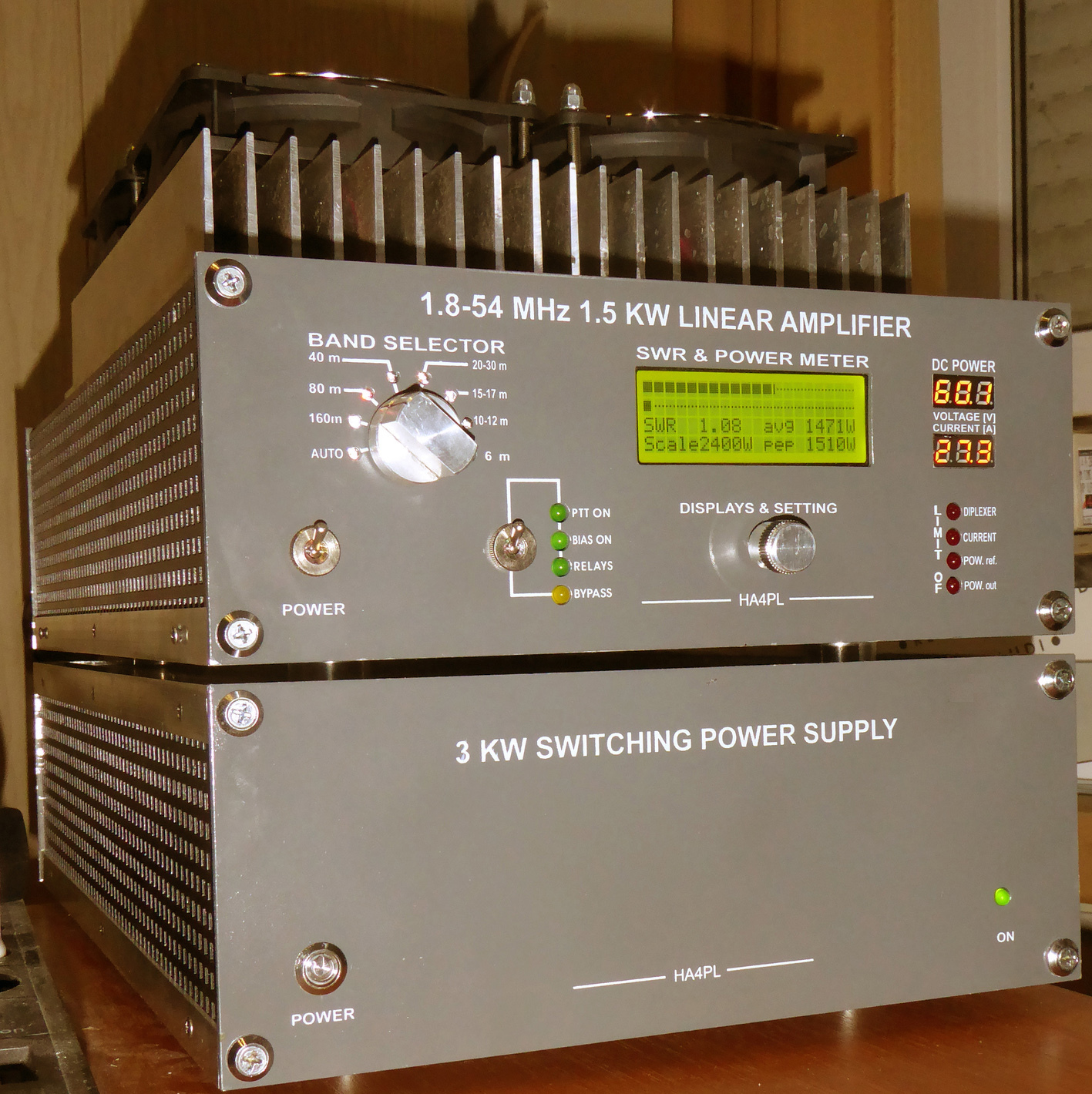

Ezért terveztem egy diplexer szűrőt. Ennek az a lényege, hogy az alapsávi jelet az aluláteresztő rész átengedi az antenna felé, a felharmonikusok pedig egy másik úton, felüláteresztőn keresztül egy 250W-os műterhelésen "fűtődnek" el. A terv így nézett ki:
Az elkészült diplexer áramkör pedig így:
Az ellenőrző mérés pedig így igazolta a tervező programot.
Felharmonikusok -60dBm alatt
Azután megszülettek sorban a tesók, összesen heten, 6m-től 160m-ig:
Ezeket persze ki kell tudni választani az éppen aktuális amatőr sávhoz. Ezért a manuális lehetőségen túl terveztem egy automatikus sávválasztó áramkört, ami akár digitális akár analóg jelet képes fogadni a rádió felől és kapcsolja a megfelelő diplexert.
Mivel az LDMOS FET-ek jóval érzékenyebb jószágok mint az elektroncsövek, ezért megfelelően gyorsan beavatkozó védelmi áramkörökre is szükség van.
Az egyik veszély a tápvonalak (koax kábel) és az antenna illesztetlenségéből vagy helytelen diplexer választásból, esetleg meghibásodásból adódó állóhullám kialakulása, ami a maximális drain source feszültség túllépését eredményezheti. Ennek kivédésére terveztem egy olyan iránycsatolót, amelyik gyors analóg kimenettel is és logaritmikus (dB skála) kimenettel is rendelkezik. Ezzel figyelhető egyrészt a kimenő teljesítmény nagysága másrészt a visszavert teljesítmény nagysága is. Az analóg kimenet gyors beavatkozást tesz lehetővé, a logaritmikus pedig az adó végfok műszerét látja el információval. Ebből az áramkörből kettő készült. Egy a végfok és a diplexer egység közé, egy pedig a kimenetre a tényleges teljesítmény és SWR értékek kijelzését szolgálja. A hozzászólás módosítva: Okt 10, 2019
A komplex védelmi áramkör lelke egy gyors, FET-es táp áramkör, ami néhány usec alatt képes lekapcsolni akár 40A-es áramot a névleges 62V-os drain feszültség mellett.
Amit figyel: max. kimenő teljesítmény, max. visszavert teljesítmény, max. drain áram és max. felharmonikus teljesítmény a diplexerek felüláteresztő ágán.
Kellett még egy szekvencia áramkör, ami a ki- és bekapcsoláskor meghatározott időrendben kapcsolja fel és le az egyes áramköröket, egy 13dB-es alacsony induktivitású csillapító a bemenetre, mivel a végfok meghajtásához elegendő 2-3W teljesítmény.
Szükség volt ventilátor vezérlésre, antenna kapcsoló relékre és még sok apróságra.
Még néhány fénykép kívülről és belülről:

Feliratokat míly módon kreáltad?
Egyszerű.
A lapokat alapoztam, majd színre fújtam. Utána CorelDraw-ban megterveztem a feliratokat, pauszra kinyomtam és az egészet elvittem egy szita műhelybe, ahol a fehéret rányomták.
