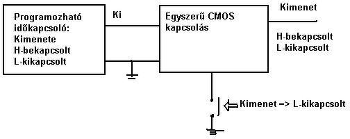

(#) vede hozzászólása Okt 15, 2019 /
Sziasztok !
Egy időkapcsolót szeretnék kiegészíteni (egyszerű kisfogyasztású CMOS kapcsolás érdekelne), mely kimenetét L-kikapcsolt állapotba billentené egy nyomógomb megnyomása (+ vagy - tápra stb lenne kötve). Az időkapcsoló kimenőjelét szeretném nyomógombbal alacsony állapotba vinni.
(van ilyen gomb az időkapcsolón (ON/AUTO/OFF-sokszor kell megnyomni), de egyszerűbben szeretném, mert többidőpontos ébreszrőórát szeretnék belőle csinálni. ).
Ha az időkapcsoló kikapcsolna és újra bekapcsolna, akkor a kimenet persze H-bekapcsolt állapotba kapcsolna.
Köszönöm a segítséget.
A hozzászólás módosítva: Okt 15, 2019
(#) proli007 válasza vede hozzászólására (») Okt 15, 2019 /
Hello! Nem egészen érthető a kérésed. Mert így egy RS tárolónak tűnik, amit az időzítő bekapcsol, a nyomógomb meg ki. De Te azt szeretnéd, hogy ha bekapcsolt az időzítő, akkor az idő lejárta előtt Te egy nyomógombbal ki tudd kapcsolni? Vagy mindenképpen meg kell nyomni a gombot, hogy kikapcsoljon a jelzés?
(#) vede válasza proli007 hozzászólására (») Okt 15, 2019 /
"De Te azt szeretnéd, hogy ha bekapcsolt az időzítő, akkor az idő lejárta előtt Te egy nyomógombbal ki tudd kapcsolni?"
Pontosan, ahogy írod!
(#) proli007 válasza vede hozzászólására (») Okt 15, 2019 / 1
Oké! Ha tisztessége logikai jelet kap, akkor persze az R1 sem kell..
