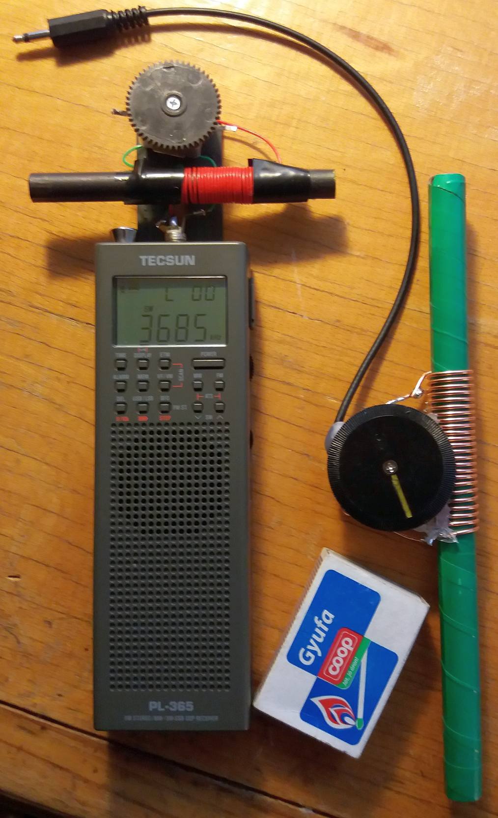

Mondják, hogy a ferritantenna hatásos magassága kicsi. Szerintem fontos, hogy mihez képest. Sajnos, ezen a rádión nincs jelszint indikátor, de úgy fülre 20 dB+ a ferrit javára a botantenna ellenében. Másik érdekesség, hogy -szintén fülre- a jel/zaj viszony az oldalt látható testesebb ferrittel sem volt jobb, mint az éppen üzemelő kis csutkával. A padláson lévő RW antennához képest viszont sokkal jobban szólnak.
A rádió antennabemenetének impedanciája 10 kohm körül lehet a kapcsolási rajz alapján, a ferritantenna semmi aktív elemet nem tartalmaz, a tekercs középleágazása csatlakozik a rádióhoz egy kondenzátoron keresztül. A kis ferrit 110 uH induktivitású, egy pillangóformán bekötött zsebrádió forgóval éppen átfogható a 80-160m tartomány. Jó lenne valmi DX hacsak a Szegedről fogott 10W nem számít annak ![]()
Egy hosszabb drót antennával milyen?
Zajos. A padláson van egy, a detektoroshoz készített antenna kb. 30 cm-re a tetőnyereg alatt kihúzva. Én úgy látom, hogy az érzékenységet nem a rádió saját zaja, hanem a környezeti, meg a sávzaj korlátozza.
Még egy apróság. Azt még igazán nem tudom, hogy az épületben lévő fűtéscsövek, villamos vezetékek hatása milyen lehet, mert pár méteren belül is változik a vétel. Tuti hely az ebédlőasztal nyugati sarka. A nyáron egy másik rádiót vittem a Bükk fennsíkra egy kirándulás alkalmával, akkor viszont déltájban semmi terjedés nem volt 80 méteren, csupán a panzió villamos rendszere sugárzott valmi 50Hz-es percegést jó messzire ![]() A hozzászólás módosítva: Nov 13, 2019

Értem. Ahogy másoktól hallom, a induktív antennák
jobbak, zajos városi környezetben, mert a mágneses térből adódó zaj 10x kisebb, mint az elektrosztatikus térből adódó, amit egy drótantenna jobban összegyűjt. Esetleg egy loop antenna? (az induktív, mint a ferritrudas)
Van egy 60 cm átmérőjű, 160 m és 20 m között hangolható aktív antenna. A hurok árnyékolt, egy lemezköpenyű koaxból van hajtva. Ennek a zaja, valamelyest kisebb, mint az aktív ferriantennáé. Az aktivitás annyi, hogy egy BF 862 source követő illeszti a rezgőkört a kábelhez. A másik két rádióm (XHDATA D808 és Tecsun PL-680) ad ki pár mA áramot az antennára, ami elegendő a táplálásukra.
