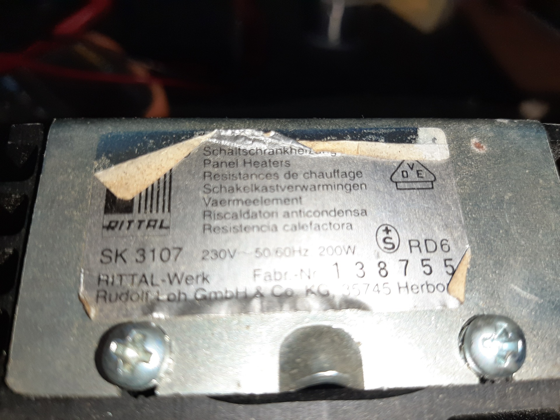

Akkor a beígért képek a bordákról, sajnos a fényes címke nehezen fotózható, de ott látszik, hogy 200W-os volt és a borda ilyenkor éppen kézmeleg
Vagy esetleg a laposból is van 2db (meg vagy 100 másik...) Rittal bordát állítva helyezném el (ugyanis álltva ha összeér az oldaluk, akkor is jól szellőznek) 2-2db oldalanként. A hozzászólás módosítva: Dec 31, 2019
