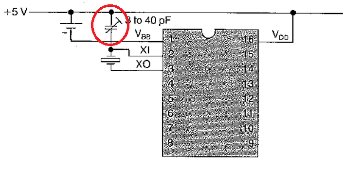

Van az alábbi trimmer kondi: https://www.hestore.hu/prod_10029248.html Az lenne a kérésem, hogy ezt hogy kell bekötni? ![]() Sem az adatlapja, sem a neten nem találom, hogy melyik láb mi is. A mellékelt képen, a bekarikázott részen látni, hogy jelzi a kapcsolás, ahova lesz. No de ugye ott csak két lábat mutat ![]()
Ott a Hestore lapján az adatlap ( igaz nem magyarul ), egyértelműen jelöli az állórészt és a forgórészt. Strator= állórész, Rotor= forgórész, ebből két láb is van. Egyetlen rossz bekötés létezik, ha az állórészt és a forgórészt összezárod.
A hozzászólás módosítva: Jan 7, 2020
Szerintem nem akkor furmány, mert ha kicsipogtatod, akkor jó eséllyel azt fogod tapasztalni, hogy a két szemben lévő láb egyben van a tekerővel. Így az a 3 láb csak kettő valójában. És azt illik a hidegpontra kötni.
