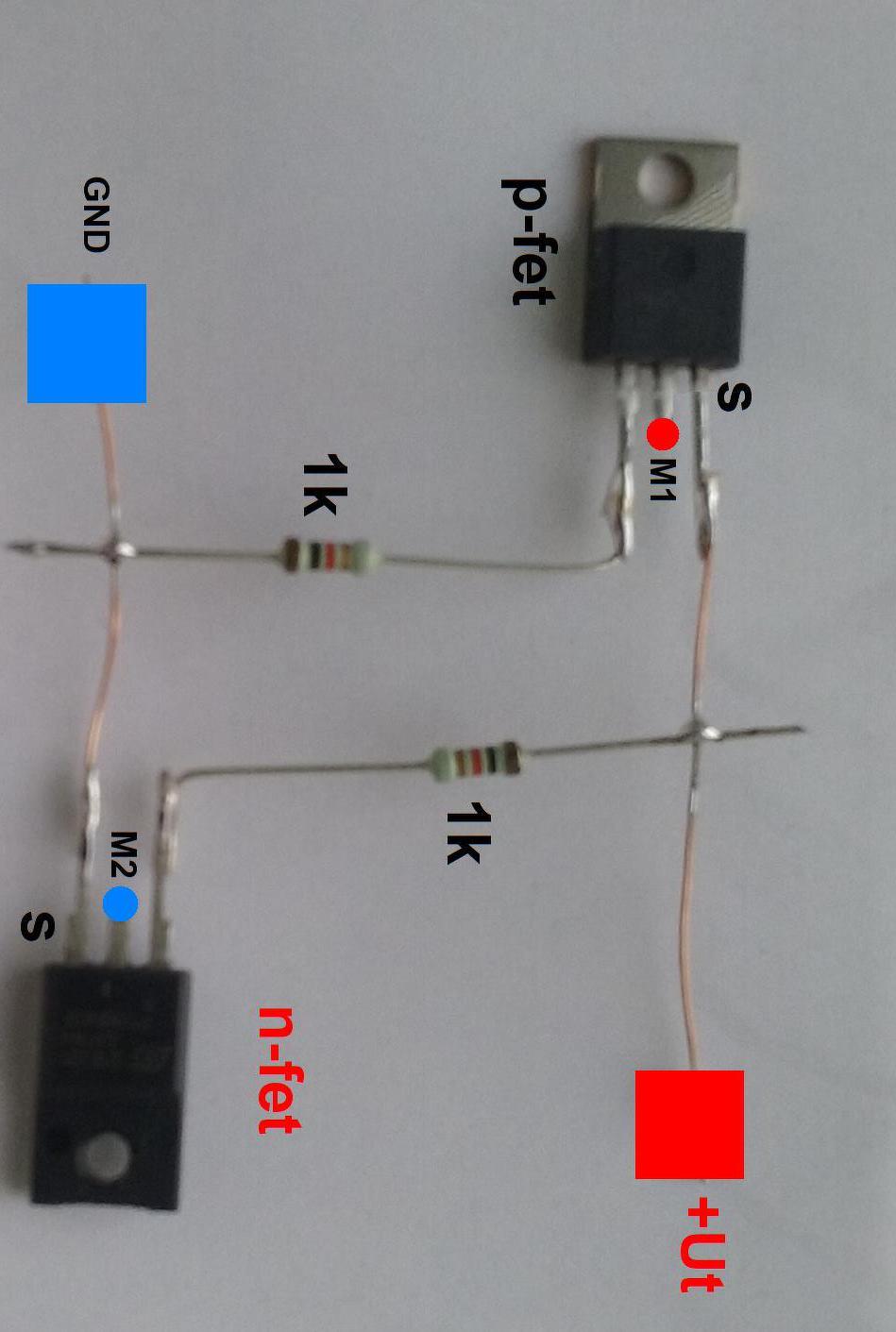

Erről a tesztről írtam. Az ellenállásoknak most nincs jelentősége, ez volt a kezemben éppen.
Ezt így rakd össze - a motort az M1-M2 pontokra ( drainek ) csatlakoztasd és mérj a kapcsain.
Itt nincs mese, Ut-pár tized voltot kell mérned a motoron.
Utána kibővítheted a BC tranyókkal is, ha persze be tudod kötni ardu nélkül.
(#) aviator17 válasza ferci hozzászólására (») Aug 30, 2019 /
Hát nagyjából így csináltam, hétvégén nem tudok vele foglalkozni, legközelebb jövő hét elején, megnézem majd, de nem tűnik űrtechnikának ez a kapcsolás bízom benne hogy sikerült így összekötnöm.
Ami különbség, hogy nálam 10k-sok az ellenállások, bár ez gondolom nem számít sokat, csak felhúzó lehúzó ellenállások, illetve én az egész kapcsolást breadboard-on raktam össze előre szerelt kábelekkel (lásd kép). Arra gondoltam, nem vékonyak-e a kábelek, vagy nem lehet-e vmi érintkezési hiba a breadboard-ban. Bár a vékony kábelek max. az áramfelvételt tudnák korlátozni a feszültséget nem.
Egyébként nagyon köszönöm a kitartó segítségedet
(#) ferci válasza aviator17 hozzászólására (») Aug 30, 2019 /
Ebben a "sztatikus" állapotban egyik sem érdekes... kis motorral még hűtés se kell.
"Lehúzó" ellenállás itt nem kell, nem értem, mire gondoltál...- nehogy valami feszültségosztást csinálj és az bekavar nálad.
Ezért kértem a kapcsrajzot, mégis mit alkottál ( NEM breadboard képet..).

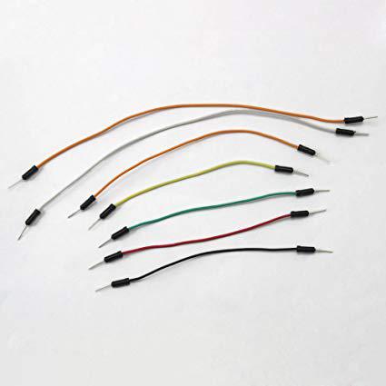

(#) Kovidivi válasza aviator17 hozzászólására (») Aug 30, 2019 /
Ezek a kábelek 50-100mA-ig jók. Ha bárhol ennél nagyobb áram folyik, számíts anomáliákra, megmagyarázhatatlan dolgokat fog a kapcsolásod csinálni. Minden kontaktnak óriási átmeneti ellenállása van.
Nem tduom, mekkora motort kötöttél rá, de akkor máris tudjuk, hova tűnik az a 2-3V!
