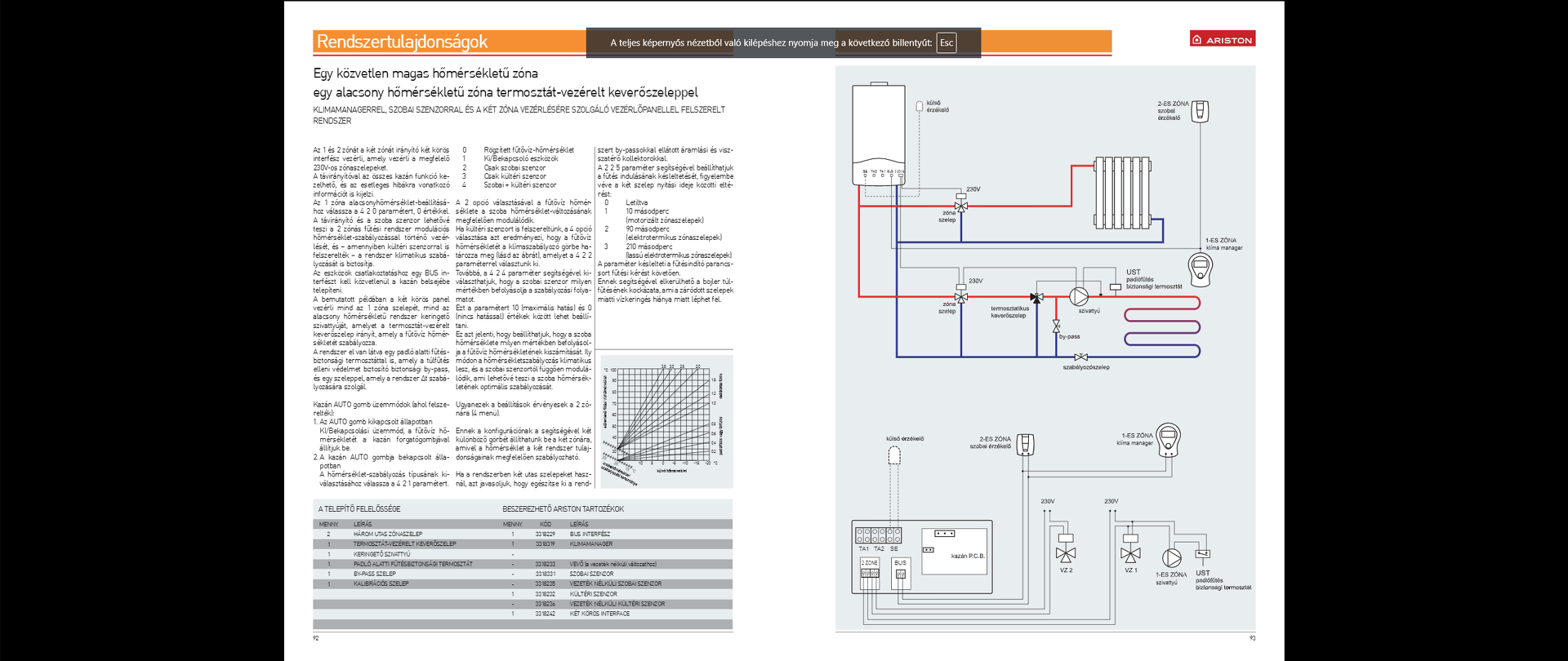

Adott ez a 10 éve ideiglenesen megcsinált, azóta se hozzányúlt 2 zónás fűtéskör. Az alsó képen látható keverő kört csinálnám meg,fordítva összeépítve, tehát a jobb oldalon lenne a szivattyú. és a 3. képen lévő séma szerint, ami az ariston tervezői segédletből van. A kazánba benne van a 2 zónás modul kezdetektől, és 2 termosztát is, az átalakítás amiatt kell, mert belefűt a padlóba a radiátoros kör nagyon. Tehát lenne 2db zónaszelep is a két zónához. A kérdésem az, hidrováltót tennétek e be a körbe, mert egy vizes ismerősöm azt javasolta tegyek be, és akkor nem kell 2 utas szelep, hanem elég 1 utas is. Ha igen azt hova a bánatba tegyem, mert itt nem sok a hely ahol a padlófűtés van.A 4. képen a kazán látható, mellé elférne a hidrováltó, esetleg oda lenne célszerű felrakni?
Amúgy jól gondolom ha hidrováltot teszek be, és még 1 szivattyút a radiátoros körnek, akkor nem kell a zónaszelep?
Szia! Nem látszik a képen az ESBE szelep értéke. Azzal lehetne a padlókörbe menő hőmérsékletet beállítani. A padlóköri osztó-gyűjtőhöz menő csövek elég kis keresztmetszetűek ezzel az ötrétegű csővel szerelt toldatokkal együtt.
Hali
Ez az esbe szelep már akkor is kicsi volt amikor bertaktam, ez nem padlófűtéshez való, hanem melegvíz szabályzáshoz, kicsi a kv értéke. 20 as a cső ami a kazántól jön, és 16 os a padlófűtéscső. MIndenképp kicserélem a képen láthatóra a szabályzást, de nem tudom eldönteni hogy hidrováltót tegyek e be... de szerintem teszek.... legalább nem kell zónaszelep... Idézet: Ezt nem értem. Az ESBE szelep kis kv értéke szokott a probléma lenni, hogy nem tud a padlókör megfelelően átmelegedni emiatt. Nálad meg az a probléma, hogy túl meleg az előremenő? „.... mert belefűt a padlóba a radiátoros kör nagyon.” ![]() Az ötrétegű cső külső mérete az 20mm. Ebből vedd le a falvastagságát és a csatlakozó idom, illesztő darab tömítéssel szűkített keresztmetszetét. Jó ha 15mm marad a belső átmérő és ez elég sok helyen van benne a szivattyú szakaszában. ![]()
