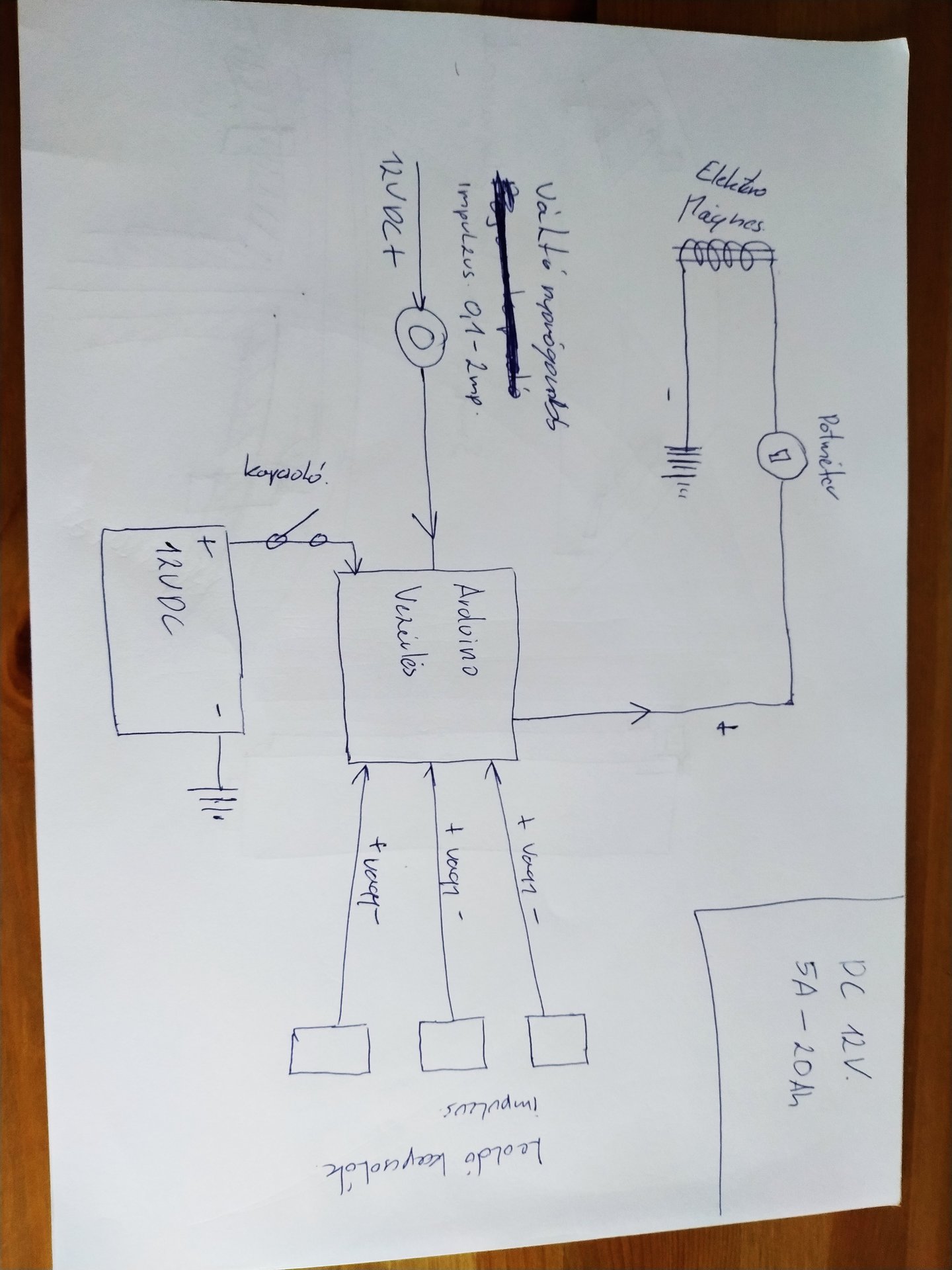

(#) Csongig hozzászólása Márc 4, 2020 /
Arduino megoldásban gondolkoztam az alábbiról.
Működés:
A vezérlő kapcsolt állandó 12VDC áramot kap.
Ekkor a mágneshez nem érkezik áram.
A váltó nyomógomb impulzusára áramot ad a mágnesnek a potméteren keresztül.
Ennek az elvételének szabálya.
1 bármely leoldó kapcsolótól érkező impulzus jel egyszeri beérkezése.
2 programkapcsolótól ismételt jel érkezése.
A mágnes csak akkor kaphat újra áram, ha váltó nyomógombtól újra beérkezik a jel.
Az üzemi feszültség elvételével a rendszer mindig alap értéken indul.
vagyis nincs kimeneti áram a mágnesre, csak ha jel érkezik a nyomógombtól.
Ezt a rajzot skicceltem hozzá:
Kivitelezhető ez rendszer szerintetek?
(#) usane válasza Csongig hozzászólására (») Márc 4, 2020 /
Az elektronikai követelményektől eltekintve a program roppant egyszerű lenne.
Ami az elektronikát illeti az némi kiegészítésre szorul, bár gondolom a skiccet csak vezérléstechnikailag szántad. Pl: az arduinonak a 12V sok, nem ismerem az összes boardot, de általában 5V vagy inkább 3.3V a tápfeszültségük (DC-DC konverter, stabkocka vagy egyéb kell). A feszültség vonatkozik az összes bemenetre is. A mágnes meghajtásához is kell valami teljesítménykapcsoló eszköz (bipolár tranzisztor vagy FET, esetleg relé is), valamint a leoldó kapcsolóktól is kérdés mi jön?
(#) Csongig válasza usane hozzászólására (») Márc 4, 2020 /
Csak a vezérléstecnikát skicceltem.
Az alkotó elemek és konkrét kapcsolási rajzig nem jutottam. Ezeket nem tudom, ehhez kell még infót gyűjtenem.
Az üzemi feszültséget tudom, 12V DC stabilizált.
A leoldó jelek, 12V DC negatív, vagy pozitív polaritásúak.
Bármelyik lehetséges.
A lehető legkisebb dobozba szeretném a vezérlést.
A mágnesnek kb 2Kg tartóerővel kell bírnia.
A hozzászólás módosítva: Márc 4, 2020

(#) asch válasza Csongig hozzászólására (») Márc 4, 2020 /
Az elektromágnesnél mit csinál a potméter pontosan? Nem értem se a rajzból, se a leírásból.
"Ipari környezetbe" a legegyszerűbb megoldás Arduino alapú PLC-t tenni. Persze dárgább is, meg nagyobb is, viszont nem kell dolgozni vele. Például ez megfelelő lehet: https://www.controllino.biz/product/controllino-mini/
Amit kapsz vele, hogy a 12V inputok illesztése, védelme tisztességesen meg van csinálva. Plusz van relé kimenete, vagy 12V kapcsolható kimenete. Ki kell választani, hogy a projekthez mi passzol. Van 12V-os és 24V-os tápra tervezett változat is.
Persze NYÁK-ot tervezve sem akkora kunszt ezeket az input/outputokat megvalósítani, de érteni kell hozzá.

(#) Csongig válasza asch hozzászólására (») Márc 4, 2020 /
A feszültséggel szeretném a mágnes erejét állítani. hja egyáltalán lehet ilyet.
1-2Kg tartó erősség elegendő lenne.
Ipari környezet nem áll fenn.
Illetve a csatlakozók sem csavarosak lennének.
Ez egy célhardver ami csak erre lenne használva.
A mágnes erejét szerintem PWM-mel is lehet állítani. Az áramot ilyenkor egy teljesítmény IC kapcsolgatja, ahogy egy motorvezérlőben is. Lényegében egy megfelelően mérezetett FET kell ide. Példa kapcsolásokkal tele az Internet, jól megcsinált kapcsolás már kevesebb van, de azért olyan is létezik.
A bemenetek kezeléséhez teljesen standard 12V-os bemenet illesztést kell csinálni, ilyen kapcsolások is vannak a neten bőven.
A rendszer agya lehet például az általam fentebb linkelt Arduino PRO, de igazából akármilyen MCU megteszi, aminek elegendő lába van. Ha modulból építkezel, akkor az 5V tápáramkör és a reset logika megépítését megspórolod. De tervezhetsz pőre csippel is, plusz általad tervezett táppal: talán még kisebben is meg lehet oldani, mint az Arduino PRO. A kvarcot le lehetne spórolni, mivel nincsen pontos időzítési kritérium, bőven elegendő a belső órajel.
A tartóerőről fogalmam sincsen, hogy milyen áram, és milyen PWM tartozna hozzá. Azzal kezdeném, hogy a konkrét elektromágnest kiválasztom, és megmérném/adatlap alapján kiszámolnám, hogy mekkora áram kell a szükséges tartóerőhöz. Sajnos nem értek ezekhez, hogy ez min múlik egyáltalán, mivel kell számolni. Ha megvan az áram, akkor lehet tervezni, hogy milyen kábelek kellenek, milyen csatlakozók, milyen FET, stb.

(#) proba válasza Csongig hozzászólására (») Márc 4, 2020 /
Gondolom a tartóerő azonos az árammal. Ha igen, felesleges a processzor, egy áramgenerátor is elég.
(#) usane válasza asch hozzászólására (») Márc 4, 2020 /
Értem én. Közben meg is néztem a nyers TCP megvalósítható. Viszont akkor újabb kérdés fogant meg bennem. Vajon az ESP ezt a 10kB-ot egybe rakja a RAM-ba fragmentáció nélkül amint megérkezik? Valószínűleg nem (heap). Pedig jó lenne, mert akkor meg tudnám adni a LED-eknek RAM mutatóját és annyi.
(#) Csongig válasza proba hozzászólására (») Márc 4, 2020 /
Sajnos nem tudom, mekkora áram kell a tartóerőnek.
Ezt is ki kell nyomoznom. Nem vagyok otthon ezekben, csak az elképzelésem akarom megoldani. A vezérlés miatt gondoltam az Arduinora.
