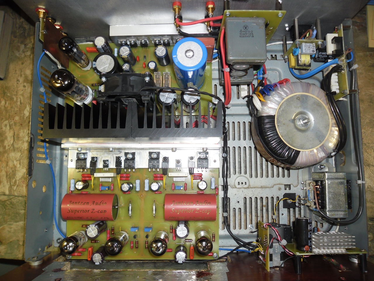

(#) sandor1632 hozzászólása Ápr 15, 2017 / 2
El készült azén kis drágaságom is.
Örök hálám CHZ/ Zolinak a tervekért és a segítségért.

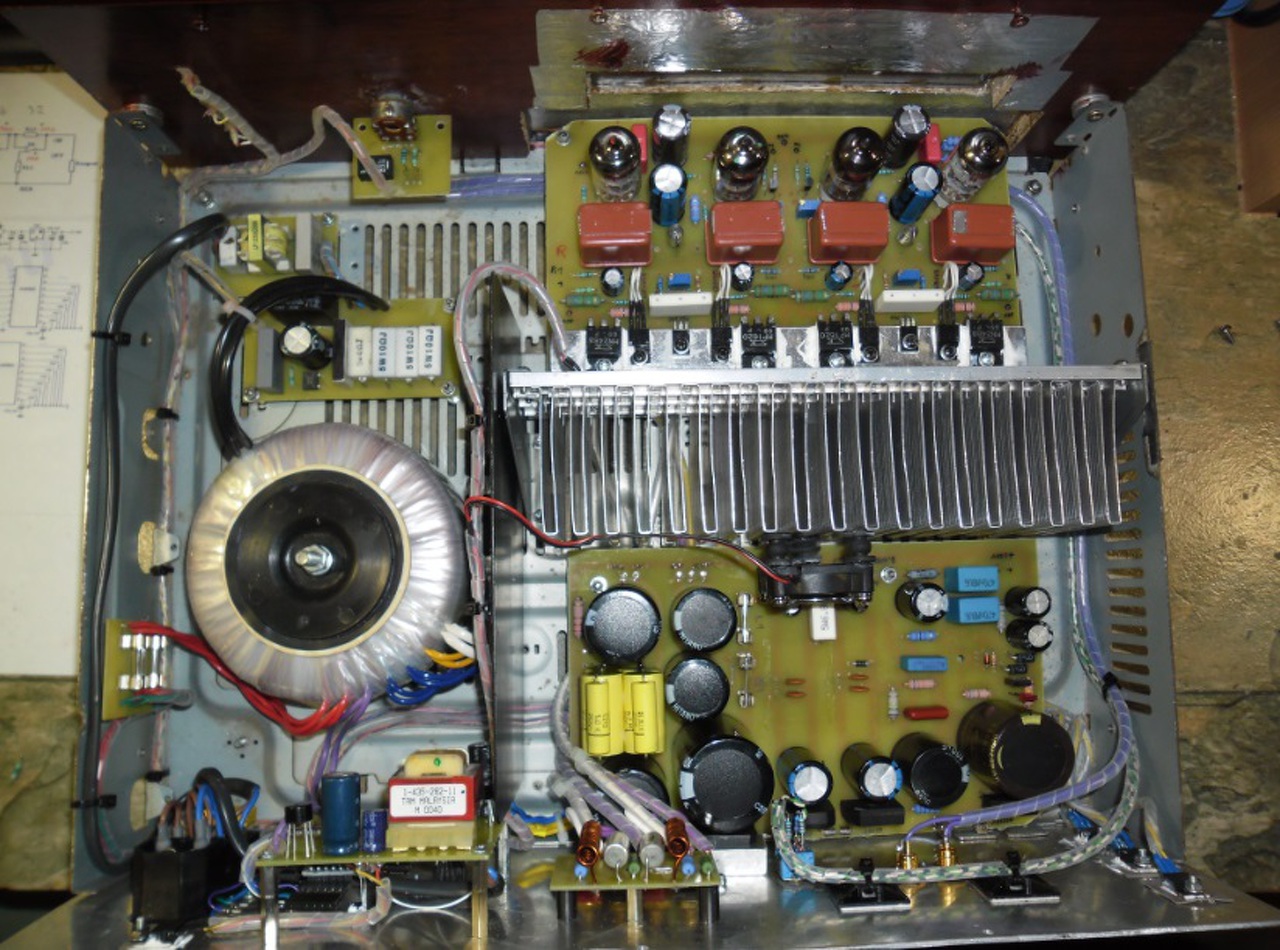

(#) sandor1632 hozzászólása Okt 8, 2017 / 1
Hibrid újragondolva.
(#) Moszkvai válasza sandor1632 hozzászólására (») Okt 9, 2017 /
Üdv! Milyen eredményt hoztak a változtatások? Ha jól látom csöves egyenirányítás, plusz stabilizált feszültségek? Csatoló kondenzátor csak kettő van? Tápkondik is változtak? A kimeneten a hangoló tekercs elmaradt?
A hozzászólás módosítva: Okt 9, 2017
(#) sandor1632 válasza Moszkvai hozzászólására (») Okt 10, 2017 /
Szia.
Hogy milyen eredményt hoztak, az szubjektív vélemény, bár nem túlzás állítani, hogy teljesen másképp szól az egész.
Az anódtáp csöves diódára + csöves áteresztőre lett átalakítva.
Stabilizálva csak a meghajtó csövek fűtése + az áramgenerátor van.
A többi STTH806DTI dual dióda, így becsapós a kinézete, már más is belefutott. (Személy szerint élet telibbnek érzem ezekkel a diódákkal a hangot.
A 2x2db 4µF-os MBGO kondit hallgatózás után 1-1 6,8µF-os Jantzen Superior Z-cap-el váltottam ki.
A legdrasztikusabb változást a csatoló kondi csere, és a csöves anódtáp hozta.
Bár ezt túlzás lenne kijelenteni, mert az utolsó ellenállás cseréjével is véltünk különbséget felfedezni.
Az eredeti felállásból csak a 2 első cső maradt bent (6N2P), valamint a trafó, a plusz fűtő tekercsel kiegészítve, valamint a tranzisztor készlet, minden más cserélődött kísérletezés során. A vezérlés is cserélődött, már 2 választható bemenettel rendelkezik, valamint motoros poti állítja hangerőt. Mindez távirányítható.
Ennél már az utolsó kis cm kábel minőségére is figyelmet fordítottam..
Meg is lett az eredménye!
A kimeneti párhuzamos L-R tag gerjedésgátló szerepet töltött be, 2-2m hangfalkábelnél nem bizonyult szükségesnek az alkalmazása.
(#) Moszkvai válasza sandor1632 hozzászólására (») Okt 10, 2017 /
Köszönöm a kimerítő választ!
A maghajó csövek fűtését Én is stabilizáltan találom jobbnak, precízebbnek. Az anód tápot is stabilizálom. Oldalanként külön szoktam stabilizálni mind két oldalét. A végfeteknek is oldalanként külön tápellátása van. Csatoló kondi elég kritikus, ezt már fülre szoktam válogatni.
(#) sandor1632 válasza Moszkvai hozzászólására (») Okt 11, 2017 /
A Jantzen Superior Z-cap nálam az összeset leverte, mind térben, mind átvitelben.
12 féle kondit próbáltam bele..
