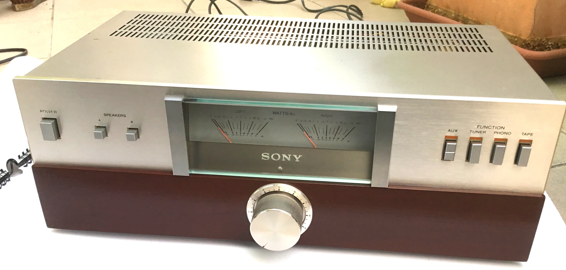

Régi SONY erősítő dobozába terveztem egy egyszerű hibrid végfokot.
Eredetileg IC-és végfokkal szerelték, mindent kidobáltam belőle, csak a bemenetválasztó kapcsolósort hagytam meg. Előlapot még alakítgatnom kell, nem használt furatok miatt..
A hozzászólás módosítva: Jún 21, 2020
(#) CHZ hozzászólása Jún 29, 2020 / 8
Előlap feleslegessé vált furatait eltüntettem, még faoldallapok hiányoznak.
(#) reloop válasza CHZ hozzászólására (») Jún 29, 2020 /
Nagyon szép!
(#) CHZ válasza reloop hozzászólására (») Jún 30, 2020 /
Köszönöm. Régóta őrizgettem ezt a SONY erősítőt, doboza miatt. Megjavítani nem volt értelme, STK IC miatt. Terveztem bele egy hidrid végfokot, kényelmese bele is fért.

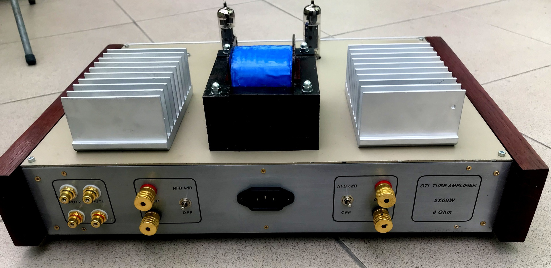

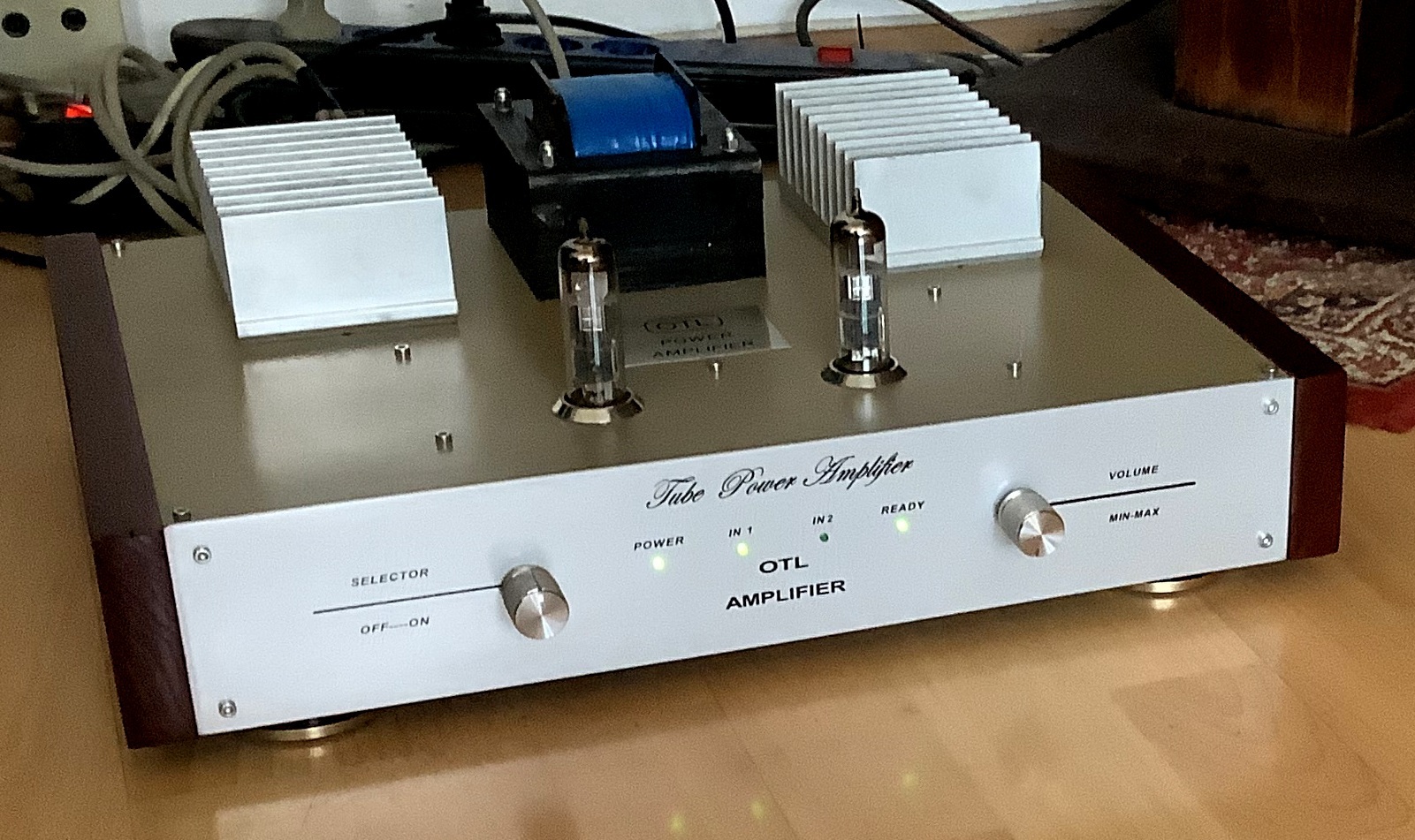

(#) CHZ hozzászólása Máj 20, 2023 /
Terveztem minimális aktív elem felhasználatával hibrid végfokot.
Csöves SE erősítő hajt 2db N típusú V FET-et (2sk1058), félvezetős rész soros PP kapcsolás.
FET impedancia illesztő nyug. áram 200mA, csöves rész 25mA, oldalanként külön tápegység.
Szinuszosan mérve 2x60W/8 Ohm.
Még a bordák és trafó takarását kell elkészítenem és előlapi gombokat talán nagyobbakra cserélni.

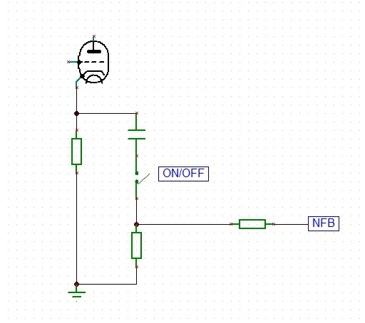

(#) Karesz 50 válasza CHZ hozzászólására (») Máj 20, 2023 /
Nagyon szép munka. Feltételezem akkor szól szebben ha ki van iktatva a 6 dB-es NFB.
(#) CHZ válasza Karesz 50 hozzászólására (») Máj 20, 2023 / 1
NFB kikapcsolását kicsit megvariáltam. Helyi visszacsatolást és átfogó visszacsatolást vált a kapcsoló. Így kapcsolásakor az erősítés mértéke nem változik. Hatását nem zavarja a hangerő változása. Tegnap hozta vissza barátom, tesztelte, megkérdeztem a kapcsoló melyik álláásában találta jobbnak a hangját. Ő kikapcsolását választotta, nálam bekapcsolva szól jobban.

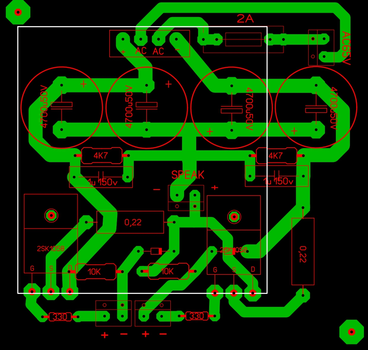

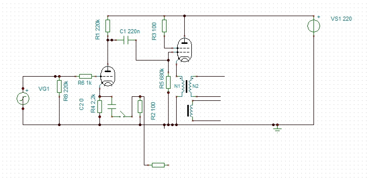

(#) CHZ válasza tothbela hozzászólására (») Máj 22, 2023 /
Teljes rajzot nem csináltam, annyira egyszerű.
Csöves részét most lerajzoltam.
Félvezetős rész soros PP DC 80V tápfeszről, FET-ek munkaponja 1-1 SI dóda állítja be, 200mA re stabilan beáll. Félvezetős tápban 4x4700u elko sorosan és párhuzamosan kötve, elkok közös pontja lebegőföld. Ha szükséges lerajzolom a végét is.
Megtaláltam a nyákterv első vázlatát, talán segít
„Amúgy a 2SK1058 nem V-Fet, hanem laterális mos. De ez nem változtat semmin, mert a 2SK1058 ezt nem tudja, és teszi a dolgát ahogy kell.”
Igazad van, megnéztem az adatlapját, rosszul írtam.
Csak 2db 2sk1058 volt itthon, már nem is kapható, ezért most ECX10N20 FET van benne
A hozzászólás módosítva: Máj 22, 2023
(#) tothbela válasza CHZ hozzászólására (») Máj 22, 2023 /
Köszönöm. Tehát trafós a meghajtás. Ez érdekelt igazán. Egyébként nem is kell semmilyen munkaponti stabilizálás ezeknek a laterális feteknek, mert gyárilag 100mA a termikusan stabil nyugalmi áramú munkapontjuk. Minden mosfetnek van egy olyan munkaponti árama, ami alatt pozitív, felette negatív az áram növekedés a melegedés hatására. Sajnos a kapcsolófeteknél ez az áram gyakran sokszor 10A. Belátható, hogy ilyen áramot nen használatuk munkaponti áramnak. Ezért jó a laterális, mert a 100mA már barátibb.
Trafó nélkül nem tudtam volna ilyen egyszerű kapcsolást megvalósítani, trafó a legproblémasabb része. Ezért szeretem ezeket a feteket használni, dióda nem stabilizálás miatt kerül bele, így nem igényel beállítást. Diódákat nyitófeszre válogattam. 2SK1058 valóban 100mA nyug. áramra beáll, CX10N20 nyitófeszi picit kisebb ezért 200mA diódákkal a nyug. árama.

(#) CHZ hozzászólása Jún 23, 2023 / 4
Trafó és a hűtőbordák doboza is elkészült. Lehet, hogy a perrforált lemezt be kéne festeni.?
(#) Karesz 50 válasza CHZ hozzászólására (») Jún 23, 2023 /
Nagyon tetszik nekem ez a (tőled megszokott) "dizájn".
Így - a fotón - festés nélkül is nagyon mutatós.
(#) CHZ válasza Karesz 50 hozzászólására (») Jún 24, 2023 /
Köszönöm! Dobozolását, külső megjelenését nagyon meghatározza "műhelyem" felszereltsége.
Negyedik emeleti szobában korlátozottak a lehetőségeim. Ezért is használok fát sok helyen, könnyebben megmunkálható. Perforált lemez marad natúr, meggyőztél..
