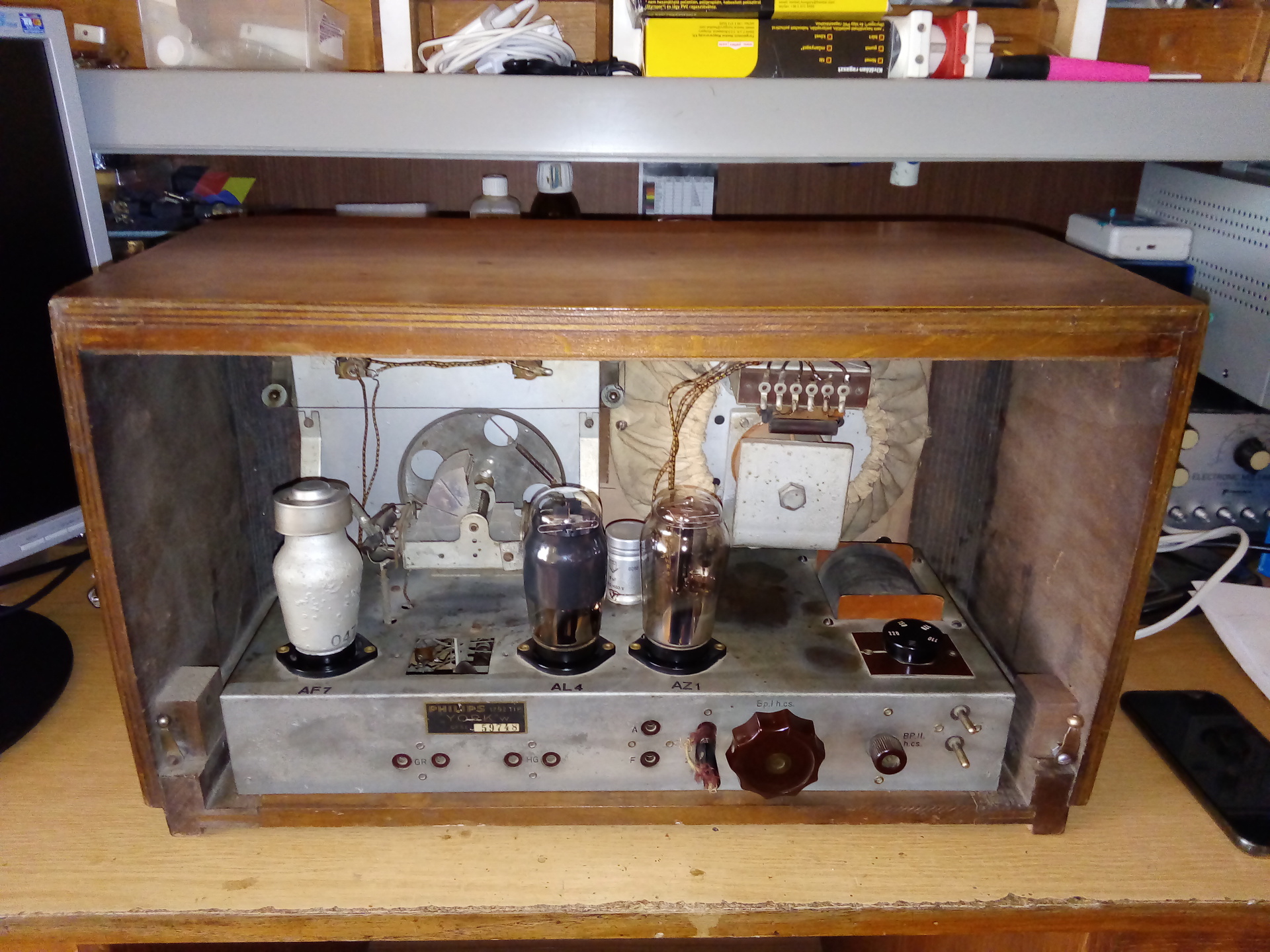

Egy Philips York W-t próbálok életre kelteni, nagyjából sikerült is viszont a videó vége felé hallható pattogás nem tudom hogy normális e? 1937-körüli a rádió, nem teljesen a megszokott módon működik, konkrét hangerő szabályozója nincs is. Van viszont a hangolás mellet antennacsatolás (ez tulajdonképpen a "hangerő") és visszacsatolás állítási lehetőség, és két hullámcsapda. Van valakinek tapasztalata ilyen készülékkel? https://www.youtube.com/watch?v=enh0JNocWYA |
