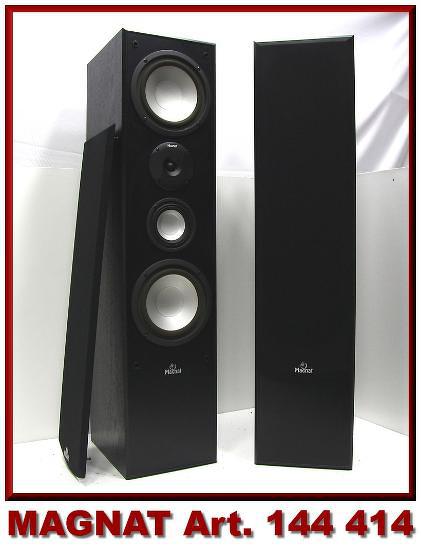

Teljesen igazad van. Jobb lenne bele egy másik típus. Ezt a Sal magas sugárzót csak ideiglenesen vettem. A hangdobozom amibe kell egy Magnat 144 414-es típus. Az eredeti magas sugárzón nincs semmilyen típusjelzés. Így azt sem tudom, hogy 4 vagy 8 ohmos. A hangdoboz adattábláján 4-8 ohm van írva... Különösebb fúrás faragás nélkül pedig csak ez a kis hangszórócska fér bele.
Visszarajzoltam a hangváltót ez alapján tudnátok nekem ajánlani egy megfelelő típust? L1 0.6 Ohm/1.19mH L2 0.8 Ohm/0.18mH C1 100 mikroF (bipoláris) C2 3.3 mikroF (bipoláris) R1 3.3 Ohm/5Watt SP1-2 6.8 Ohm, 7.2 Ohm (0.08mH) SP3 3.6 Ohm (0.04mH) SP4 ? ![]() ![]() Csak az ok-okozati összefüggés nem stimmelt. És nem a levágás meredeksége, hanem a hangnyomás-fr mérés eredő fázisa a lényeg.

![]() ![]() Az eredeti magas 4 ohmos volt, de mivel a szűrőn úgyis változtatni kell, lehet 8R is az új. Mik a hangszóró méretei? Külső átmérő/beépítési méret?
Nagy nehezen megtaláltam a típusát. MTABS 20GE 425N. Az enyémen nem volt matrica
A beépítési furat 50mm. Szükség esetén tudom bővíteni. Nem ragaszkodom az eredeti állapothoz. A hozzászólás módosítva: Márc 15, 2019
És a külső átmérő? Hogy legalább az új lefedje a csavarhelyeket.
Na az baj.
![]() De sajnos csak 90mm kívülről. Ha 105mm a mostani magasod, és van rá darabonként 5000,-Ft-od, akkor Vifa BC25 a legolcsóbb jó megoldás. ![]()
A csavar nem megy át a pozdorján. Így nem szelel a doboz. A gyöngyvászon pedig ápol és eltakar.
![]() A hozzászólás módosítva: Márc 15, 2019
Vagy. Székesfehérváron a Hangszóró 2000-nél kaphatsz, HD (Hans Deutsch) magasakat, azok lehet, hogy elérik a 104mm-t kívülről, de szintén 4-5000,- körül van a darabára, és nem olyan jó, mint a Vifa BC25.
