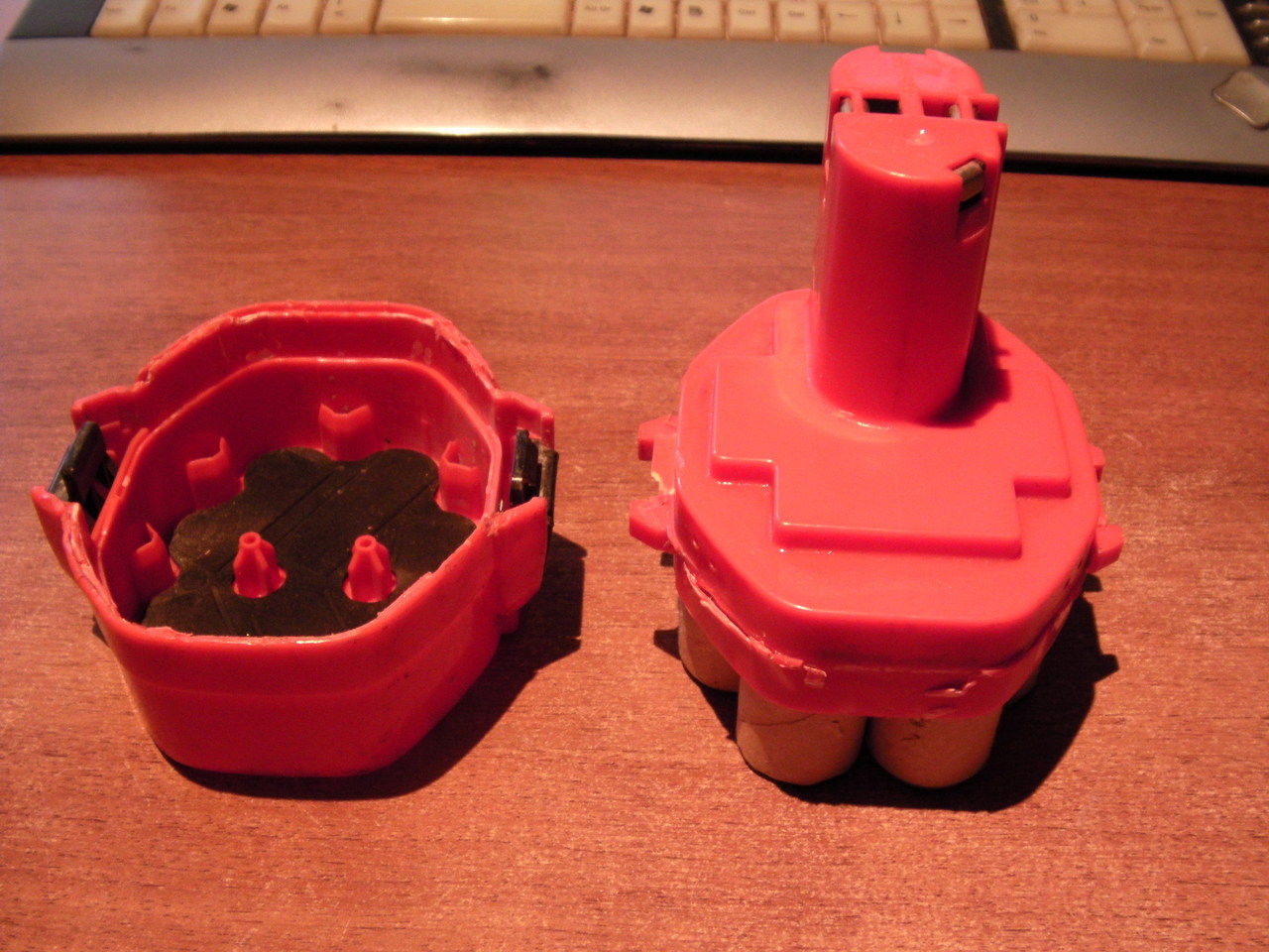

(#) lelkes amatőr válasza Tomi111 hozzászólására (») Máj 12, 2017 /
Sikerült!
Egy vékony faipari vésőt ütögetve mentem körbe az illesztésnél, könnyen megadta magát.
Viszonylag jó állapotban maradt meg a burkolat, könnyen újra összerakható
A második képen látható fekete anyag kétoldalt ragasztós, elég nehéz volt kibontani a cellákat a felső részből.
A feliratok: a pozitív és negatív közvetlen az akkupakkra csatlakozik (12 cella), az A jelü pont egy (szerintem) hőbiztositékon keresztül a negatívra van kötve ill. a B ponthoz csatlakozó 22Kohm-os NTC is.

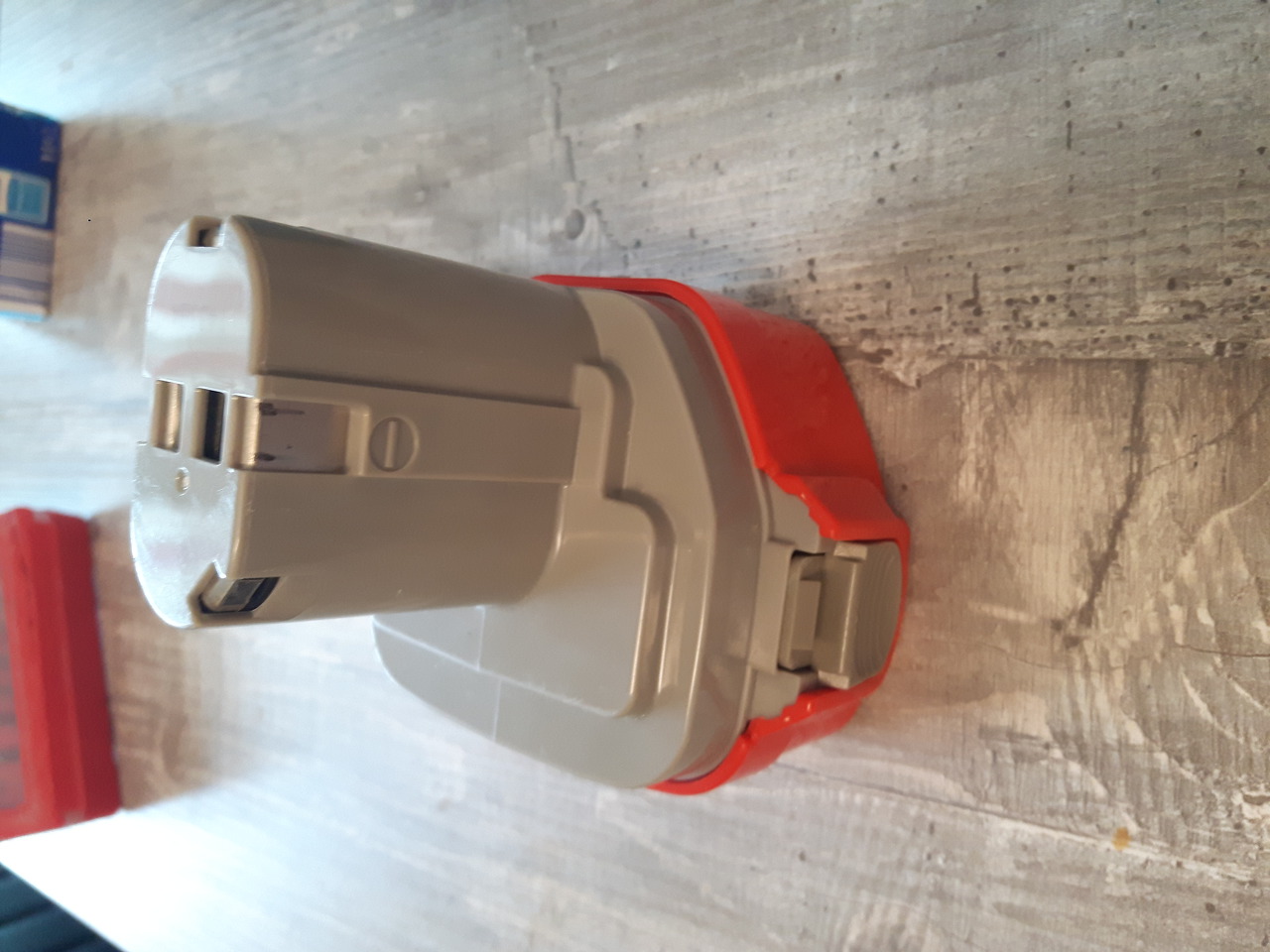

(#) Ódenka válasza Ódenka hozzászólására (») Máj 8, 2020 /
Egy darabig ütlegeltem ám, de féltem, hogy az embertelen bánásmód miatt feljelentenek, így a perem körbefűrészelés maradt.
Nem egyszerű a feladat, de végül is szétjött a cucc...
