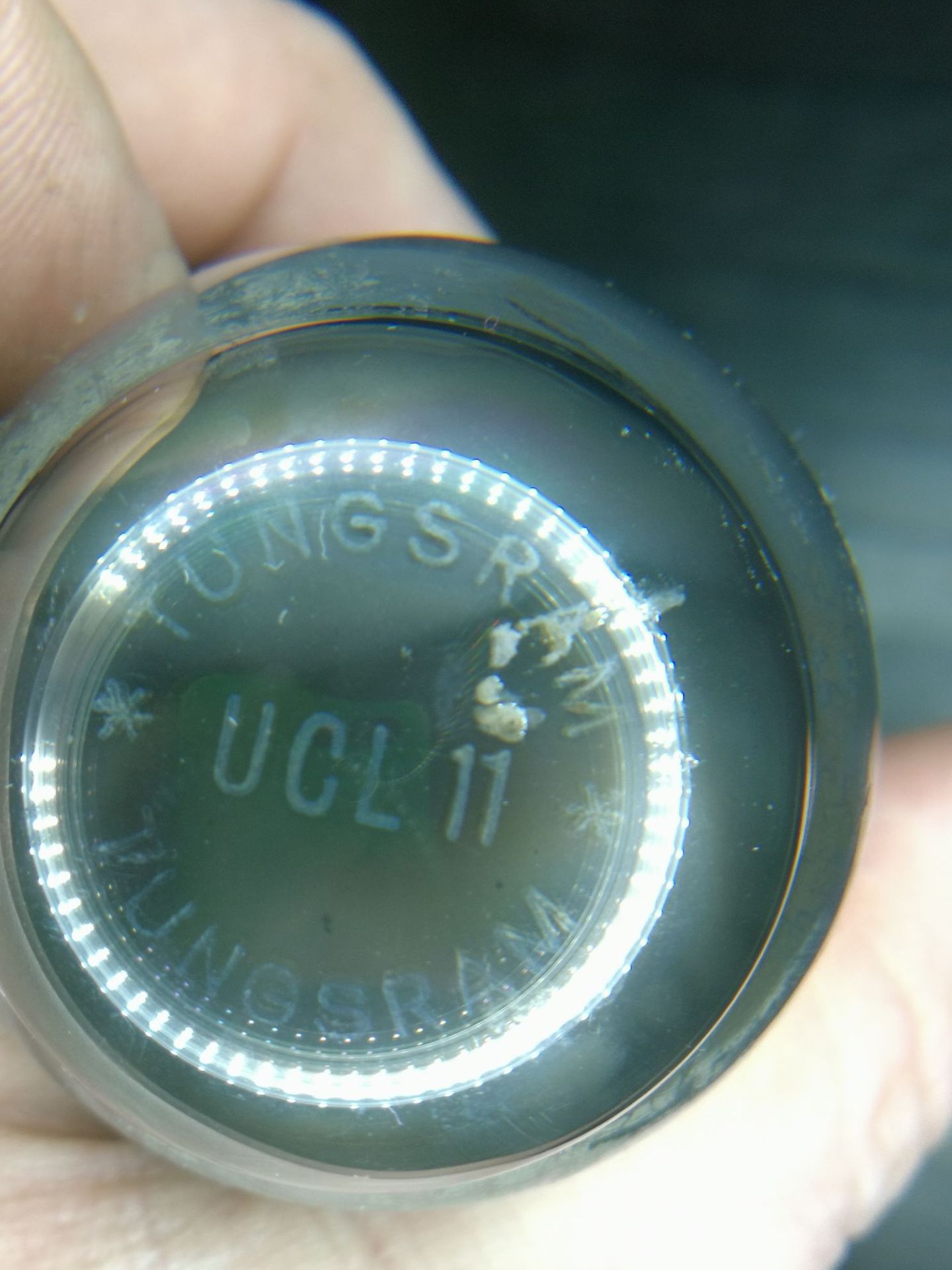

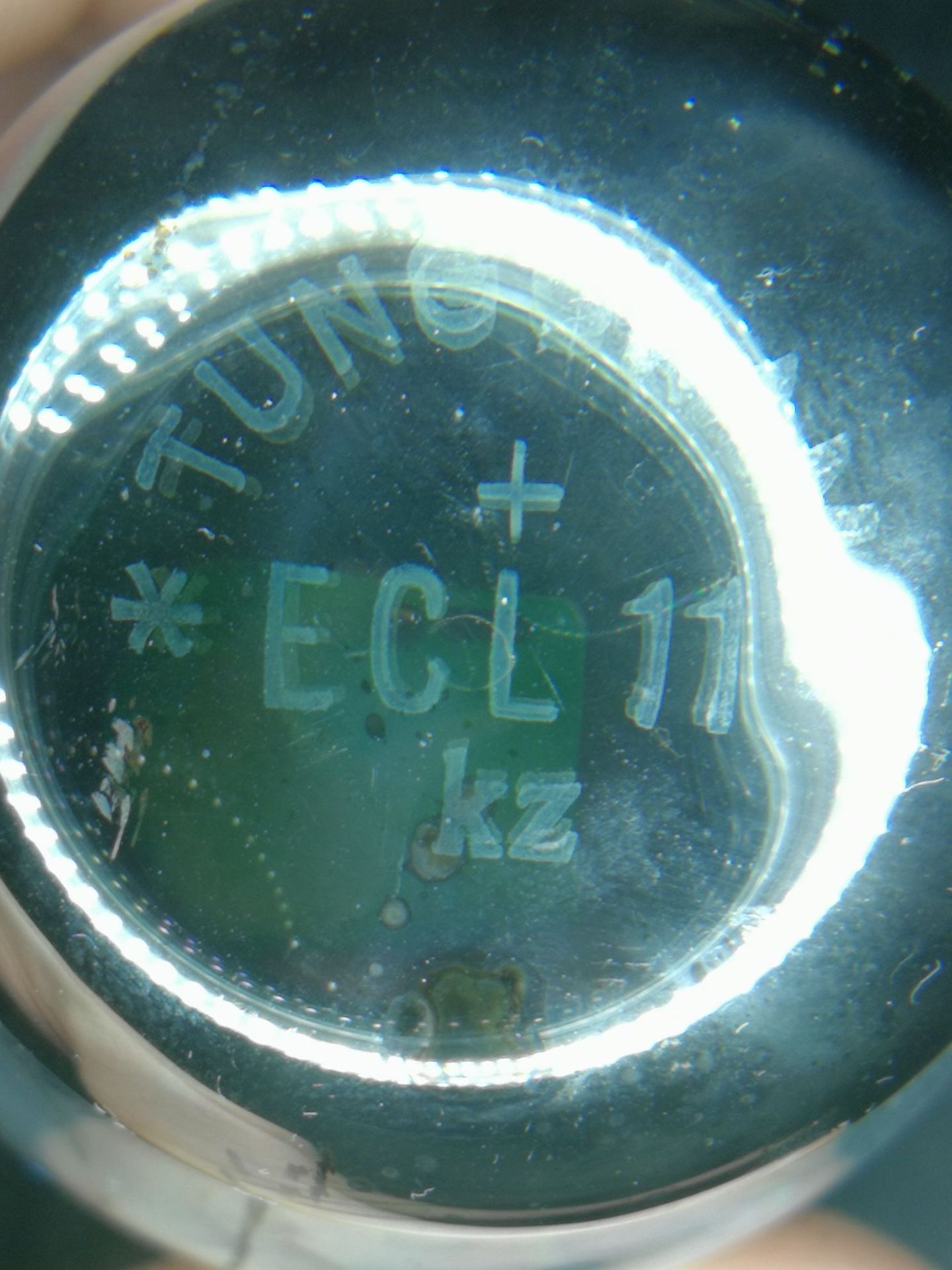

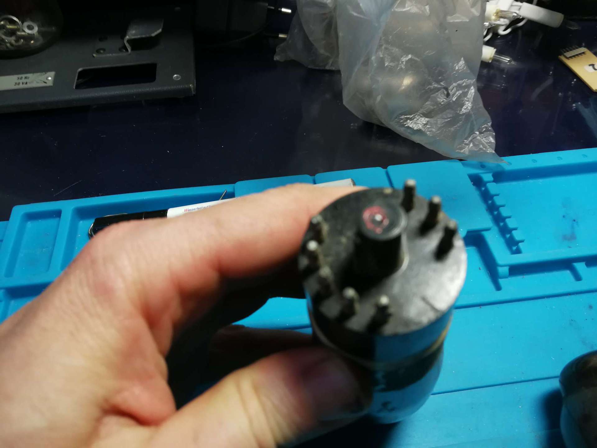

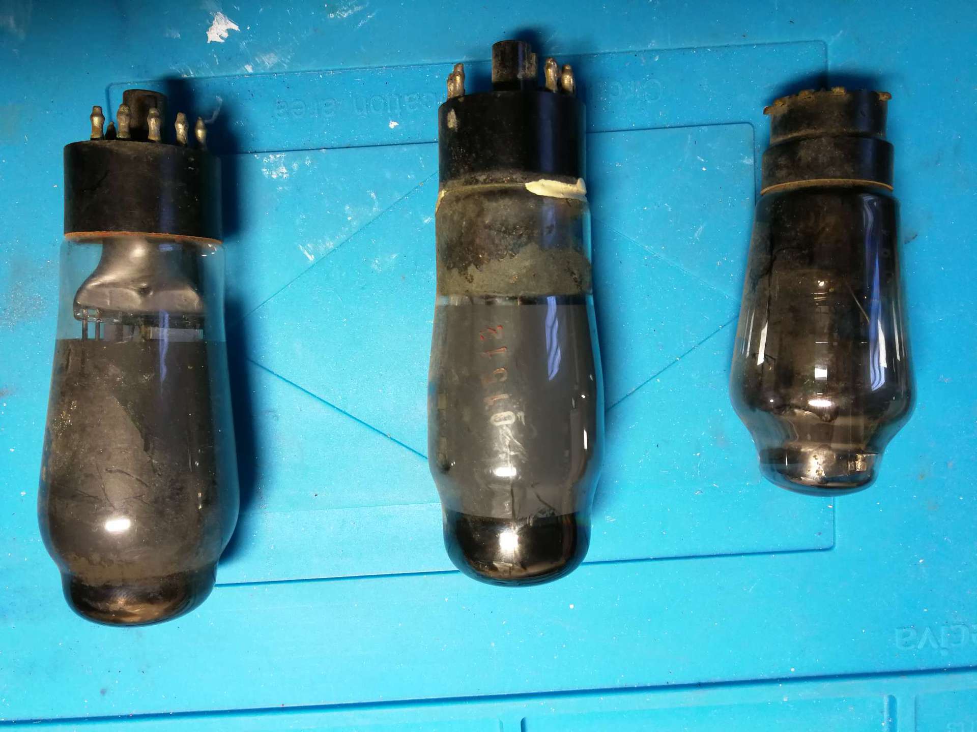

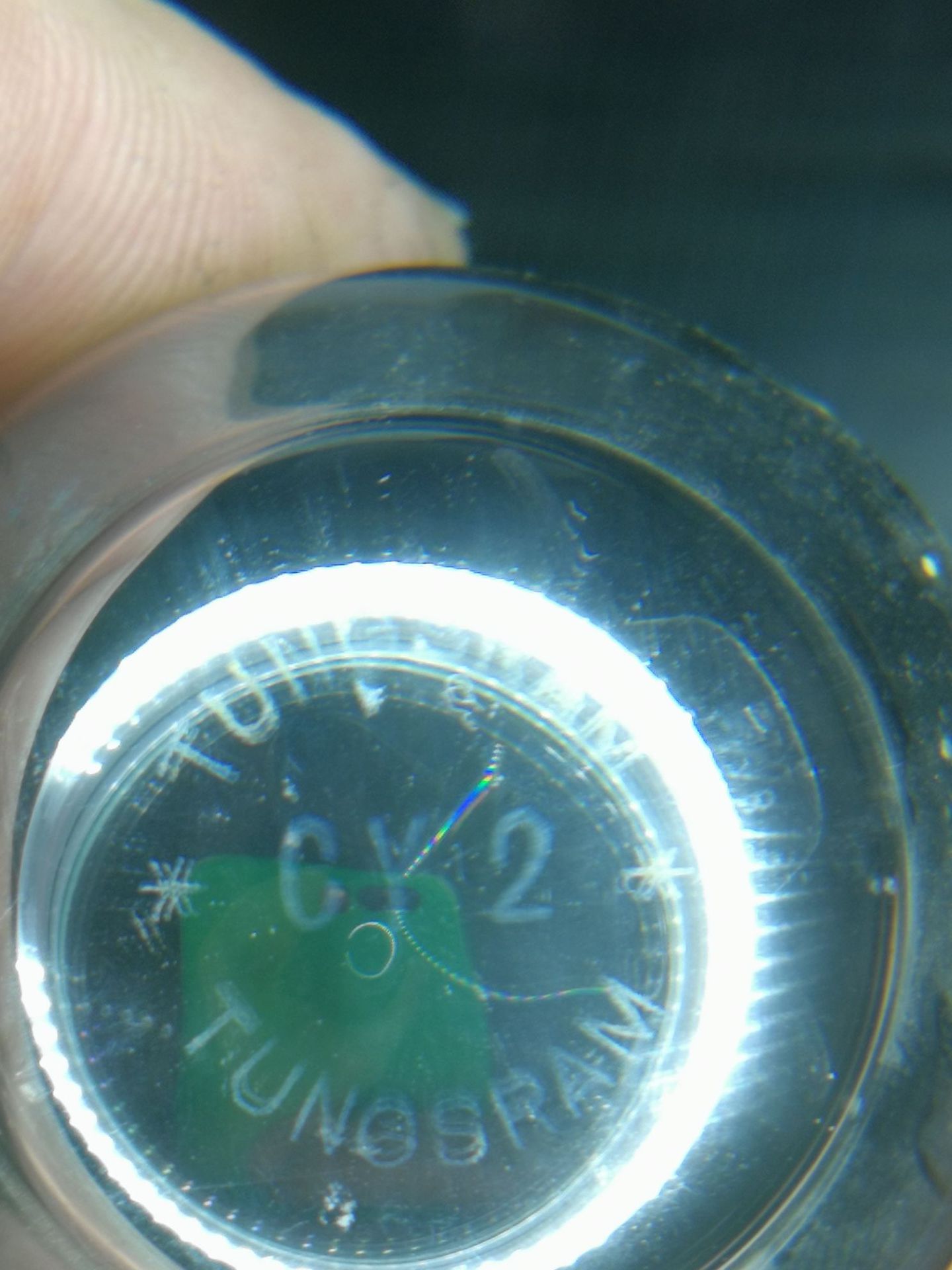

Pakolás közben akadtam ezekre a matuzsálemekre. Segítsetek kérlek beazonosítani őket! Köszönöm! A hozzászólás módosítva: Feb 12, 2020
Először fejjel lefelé öblítsd le ( ne dörzsöld ), hogy tiszta legyen az üvegballon és talán a nevét is megtalálod.
Köszi mindkettőtöknek!
A fejük búbját nem néztem, az öblítés kihozta a betűket. Már csak a működés a kérdéses.
