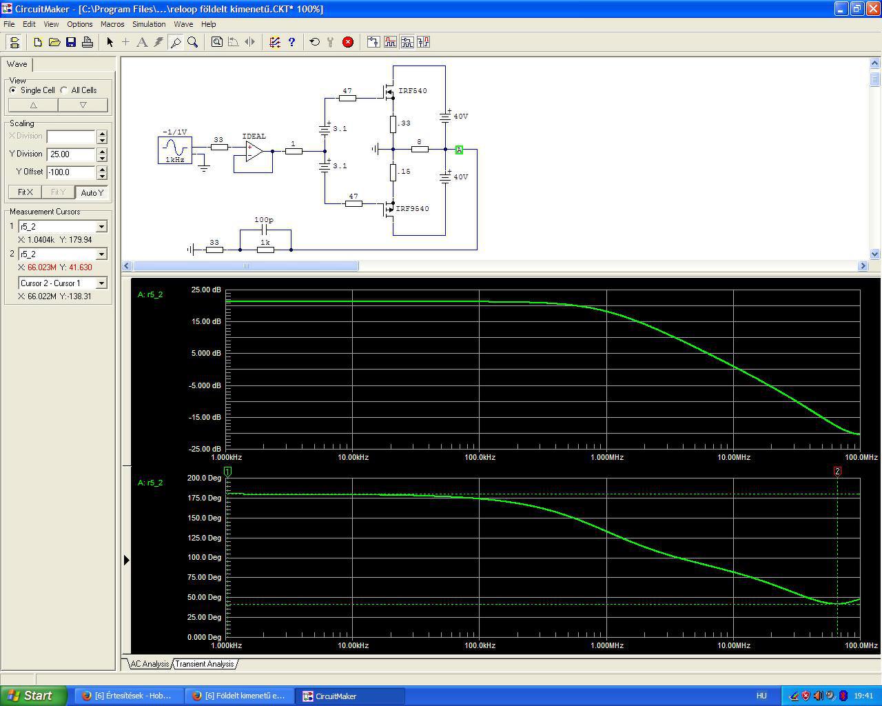

Összevissza felpakolsz itt mindent, csak azt nem írod oda, melyik mit ábrázol, mihez tartozik. Nekem csak az a q...a 1 db frekvencia kell.
Tegyél elé egy db 1K-t, azt azzal mondd meg a vágási frekit, annyi nekem elég, abból megtervezem...

A kimeneti fokozat vágási frekvenciáját tedd fel! Ne az egész cucc átvitelét! Köss egy soros 1K-t a generátorra, hajtsd meg a fetes lóizét és annak a bode diagrammját tedd fel légyszi... Úgy érzem, hogy direkt szórakozol velem....

![]() Légyszíves az opamp kimenetével soros ellenállót növeld már meg 1K-ra, vagy valami normális értékre... A hozzászólás módosítva: Jún 17, 2020

Jobb a generátor előtt, mert nem egyformák a kapacitások. 1K-ból szépen tudok kapacitást számolni...

De pillanat, megcsinálom neked. A -3db-es pontján tol -43.7 fokot A 0dB-es pontján tol -83.6 fokot -90 fokot tol 2MHz-en.

Megint szórakozol velem, mert nem a gate-en lévő ökörséget kértem, azt pont les...om, a kimenetre vonatkozó átvitelt kértem!!!

Még megadhatod az OPAMP-od egységnyi erősítéshez tartozó határfrekijét, és fázistolását, különben beállítok egy virtuális opampot 10Mhz-re és 90°-ra és erre tervezek...
Mivel nem adtál meg paramétereket, ezért kénytelen voltam becsült értékekkel dolgozni (23R generátor ellenállásból visszaszámolni valami majomságot)..
De amint látod pillanatok alatt meg lehet oldani a dolgot: Ez méretezés kérdése csupán... A hozzászólás módosítva: Jún 17, 2020
A paramétereket továbbra is várom.... Egyelőre egy 10Mhz vágási körfrekijű, 1 pólust tartalmazó opamp-ra terveztem. A fetes kimenet becsült vágási körfrekvenciával lett kalkulálva, mivel valamiért semmiképpen nem voltál hajlandó megadni azt az 1db paramétert, amit kértem.

Közben megtaláltam, nagy nehezen, hogy nálad 400Khz lesz a fetes fokozat vágási frekije... 10Mhz-es 1 pólusos opampra ez így néz ki: A hozzászólás módosítva: Jún 17, 2020
Ja, és még valami. Leesett, hogy a szimulációitokban súlyos elvi hiba van...
(Alaposan olvassátok el ezt a hszt és jól nézzétek meg a csatolt ábrákat is...) Az a baj, hogy a zárt hurkú erősítés 1 alá menését nézitek. Csakhogy ez hiba... A visszacsatolásunk ugyanis akkor szűnik meg, amikor a nyílt hurkú erősítés 30 alá csökken... Nem amikor 1 alá! Kifelejtettétek a visszacsatoló hálózat átvitelét a játékból... Emiatt sokkal magasabb frekvenciára jön ki a kompenzálás, hibás értéket kapunk rá és pont ott nem fog semmit kompenzálni, ahol kéne neki! A másik, hogy a stabil erősítőt is instabilnak szimuláljátok emiatt. Mert jóval magasabb frekvencián nézitek, mint kéne! Ez a zárt hurkú erősítés 1-re csökkenése című módszer úgy rossz, ahogy van! Tök fals eredményeket ad! Nem lehet megkerülni a valódi körerősítés 1-alá csökkenését, ami a (nyílthurkú átvitel)*(a visszacsatoló hálózat átvitele) kondistól-feszosztóstól. Na ennek az átvitelnek a vágási frekijét kell nézni, ahol 1-alá csökken az átvitel (0dB) és ott kell kimaxolni a fázistartalékot... Az ábrán látható, hogy igazából 900Khz-en van a vágási frekvencia, ahol a körerősítés 1-alá csökken (0dB) van 70° fázistartalékunk. A második ábrán látható kimenetre redukált zavaró jeles módszer ugyanezt adja. Kék 119.9, a piros 50... 70° fázistartalék eszerint is.... ![]() A hozzászólás módosítva: Jún 18, 2020

Azért jövök, mert hibásan, egységnyire csökkent zárthurkú erősítésből nézted az erősítő fázistartalékát sorozatosan!
Az OPA-k nem ideálisak a szimulációban! hanem virtuálisak, tehát én adom meg a paramétereiket! Azért ezeket használom, mert ezekkel világosan, érthetően be tudom mutatni egy hurok tervezését. Prezentációs segédeszközök... ![]() De te ebből is azt hozod ki, hogy azért mert biztos nem tudok használni egy szimulátort...
