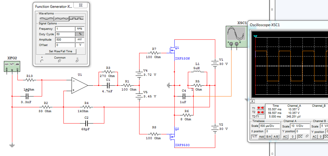

(#) sdrlab válasza Karesz 50 hozzászólására (») Jún 18, 2020 / 1
Szerintem ott valami hiba lesz, ha 0.1pF közelítőleg 2MHz-en ekkora hatást jelentene!
(#) Bartos77 válasza Karesz 50 hozzászólására (») Jún 18, 2020 /
Teljesen mindegy, hogy mit csinál, a lényeg hogy a föltett demonstrációim önmagukért beszélnek. Aki rájuk néz, annak teljesen világos lesz minden és ezzel sajna nem tudsz mit kezdeni utólagos rizsálással.
Ezt nem tudod kimagyarázni, az a helyzet...
(#) sdrlab válasza Bartos77 hozzászólására (») Jún 18, 2020 /

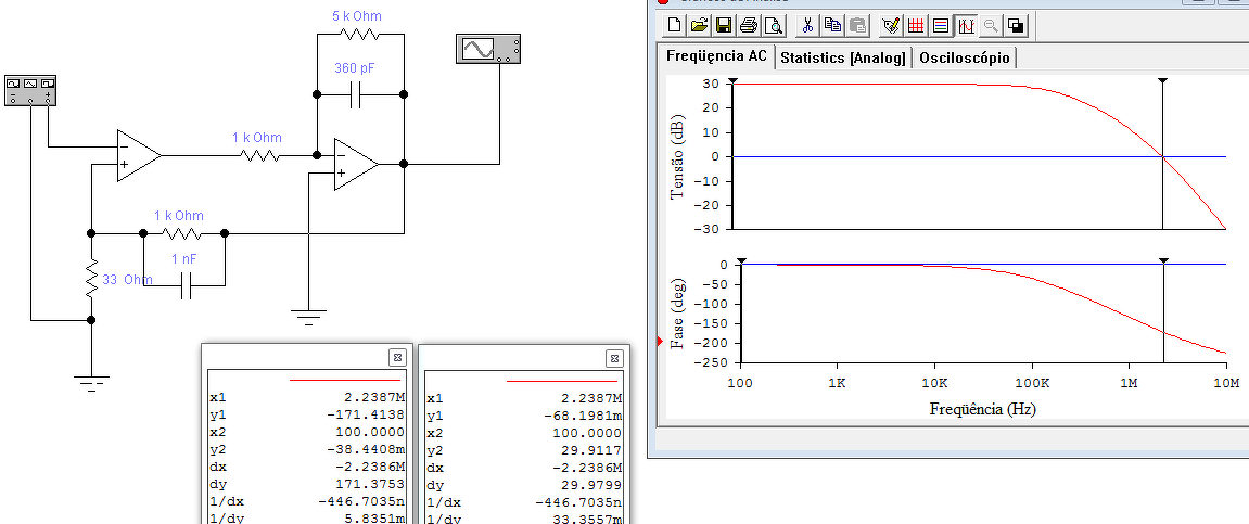

Bevallom, nekem nem teljesen világos, mit szeretnél demonstrálni ezzel a kapcsolással! Hogy egy integráló tagból, miként válik differenciáló tulajdonságú visszacsatolás? És az hogyan befolyásolja az átviteli görbét, valamint a fázistartalékot?!
(#) Bartos77 válasza sdrlab hozzászólására (») Jún 18, 2020 /
Hát korábbi demostráció célja ez volt. De most ez konkrétan arról szól, hogy az a mérnökietlen blődség, ami a fórumon elterjedt, divatba jött, hogy az erősítő egységnyire csökkenő zárt hurkú erősítéséből akarnak egyesek fázistartalékot megállapítani. az egy totál hibás elképzelés.
Ott a körerősítés bode diagrammja valódi fázistartalékkal és ott a zárt körű átvitel is, amikor 1-alá csökken. Látszik, hogy az utóbbiból "jósolt fázistartaléknak" köze nincs a valósághoz, az égvilágon semmi... Elméletileg hibás a módszer, hát hol van belőle a vcs hálózat átvitele?
Látható az ábrákon feketén fehéren, hogy mekkora a különbség és semmi köze a zárt hurkú erősítés 1-alá csökkenésének semmihez... mert nincs benne a vcs hálózat átvitele...

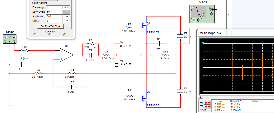

(#) Karesz 50 válasza Bartos77 hozzászólására (») Jún 18, 2020 /
Hát ez tényleg kókányolás Nem ezt mutattam neked. És hol van a Bode, hol a négyszögjel átvitel? Úgy kell kompenzálni, hogy ne gerjedjen kapacitív terhelésre (sem) mert az sajnos van a gyakorlatban. Pl a hangszóró.
Nincs a gyakorlatban, ez is tévedés!
Hol van 1µF tisztán kapacitív terhelés a gyakorlatba? Sehol...
Csak a pár méter hangfal kábelnek van akkora soros ellenállása és induktivitása, hogy az a kapacitív terhelés egészen másképp fog hatni a valóságban, mint a szimulátoron.
Nem az a jó megoldás, hogy egy irreális terhelésre méretezünk egy s...r visszacsatolást, hanem az, hogy valódi terhelésre méretezünk egy jót, aztán az irreális beteg marhaságok ellen meg védekezünk egy párhuzamos R-L taggal!

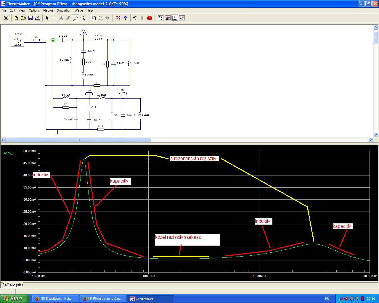

Ilyen egy nagyon egyszerű kétutas zárt hangdoboz impedanciamenete.
Persze nem várom, hogy kihámozod belőle a lényeget, de akkor is ilyen.
Kösz, hogy megint igazoltál a meg nem értéseddel...
Tudod mi a különbség a komplex impedancia és a kapacitív reaktancia között?, azon kívül, hogy mindkettő komplex impedancia?
Az, hogy az utóbbinak csak tisztán képzetes része van...
https://hu.wikipedia.org/wiki/Impedancia
Az ábrádon lévő impedanciára ez nem áll fenn...sehol...

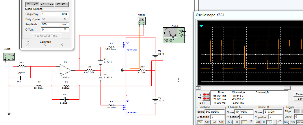

(#) Bartos77 hozzászólása Jún 18, 2020 /
Itt van egy tisztán kapacitív (képzetes 1/jwC) és kapacitív komplex impedancia (R+1/jwC) közti különbség:
Mindkettő kapacitív, de azért van köztük néminemű különbség...
A hozzászólás módosítva: Jún 18, 2020

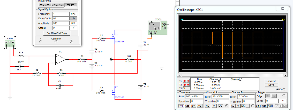

Tettem bele olyan kapacitív terhelést, ami Karesz hangfalában is fellép...
Teljesen stabil vele és jó a néccög átvitel...

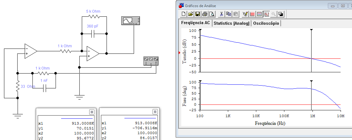

Sokszor nem értik, ahogy elnézem, hogy kell azt a "kompenzáló kondit" (itt a fórumon valami ilyesminek nevezik) kompenzálásra használni és így random betesznek valamit biztos jó lesz alapon...

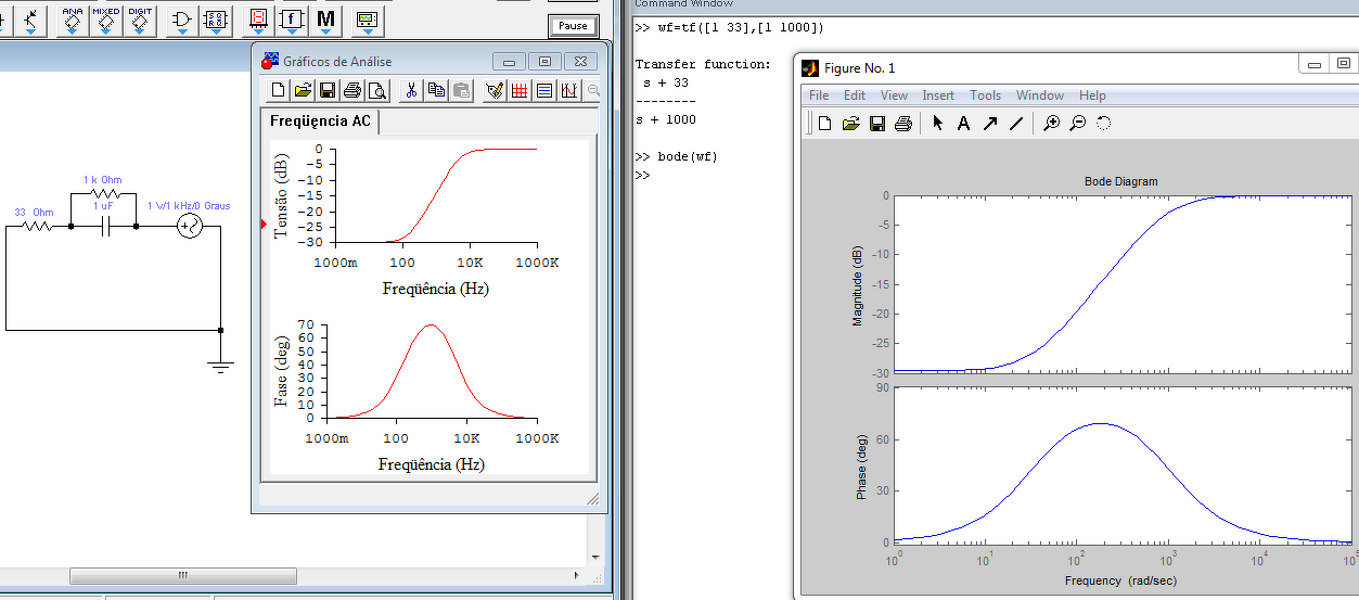

Annyit kell róla tudni, hogy ez egy pólus zérus párt csinál. Itt most (s+33)/(s+1000) az átvitele. 0 frekvencián ez ugye kb 1/30 lesz. Ahogy s-nő, úgy konvergál az 1 értékhez. És az ábrán látható púpot szolgáltatja nekünk a fázismenetében, amivel jó helyen beavatkozva (egy kritikus frekvencián) tudunk fázistartalékot nyerni ott, ahol kevés van az erősítőnek... Hogy hol legyen a púp, azt C értékével tudjuk megváltoztatni...
(#) sdrlab válasza Bartos77 hozzászólására (») Jún 19, 2020 /
Csakhogy negatív visszacsatolásban megfordul a karakterisztika! Ami a visszacsatolásban integráló hatású, az a vizsgált erősítő fokozat kimenete szempontjából differenciáló jelleget mutat!
Nyilván, ha nincs visszacsatolás, nincs is miről beszélni
(#) Bartos77 válasza sdrlab hozzászólására (») Jún 19, 2020 /

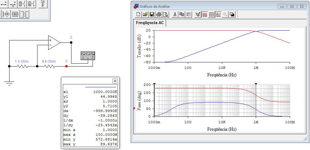

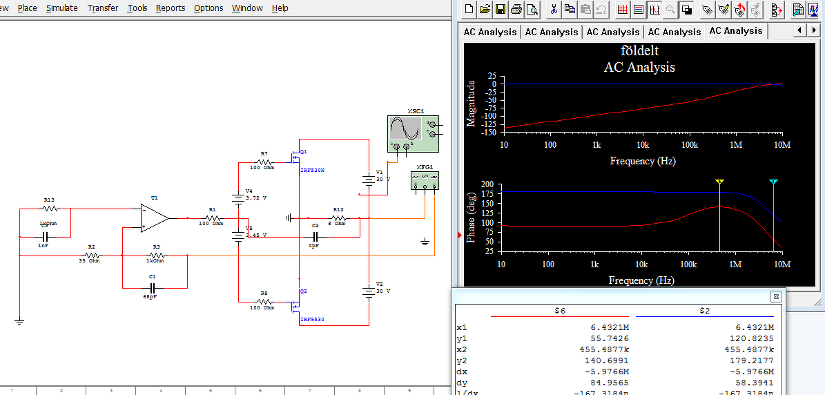

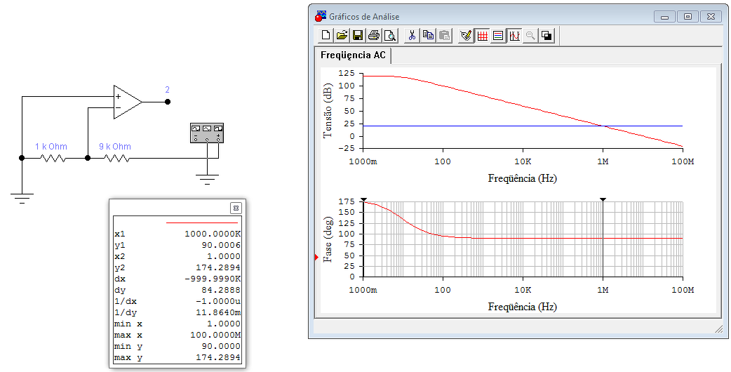

Ja, hogy arra célzol, ami a kimenetre redukált zavarás elnyomásával látható ábrán van..., ott nem a nyílt hurok átvitele látható, hanem 1/hurokátvitel.... A zavaró jel elnyomása érdekel minket ott ugye, meg a kimenet és a kettő átvitel különbsége a fő lényeg ott nekünk...
Itt látható egy hurokátvitel...
És látható egy kimenetre redukált zavarelnyomás...
A kettő között bizony kapcsolat van. Az utóbbiból ki tudjuk szedni a nyílt hurkú viselkedést anélkül, hogy felszakítanánk a visszacsatoló hurkot. (Ezt most megtehetem, ha az OPA-nak 0V offsetet írok be. Az OPA erősítése 10^6, egységnyi erősítése 10Mhz-en van és egy db pólusa van)
A hozzászólás módosítva: Jún 19, 2020
(#) Bartos77 válasza Bartos77 hozzászólására (») Jún 19, 2020 /
Csak el rontottam, hogy 10V-on maradt a generátor, így a fenti ábrákon a 20dB a 0 dB....
Na itt van újra, most már helyes a 0dB szint:
Piros 1M-nál 135° kék 45° kettő különbsége 90°...
90° a fázistartalékunk, milyen meglepő....
Pólusfreki 10Hz (10^7/10^6), vágási freki 1MHz (10^7*0.1)

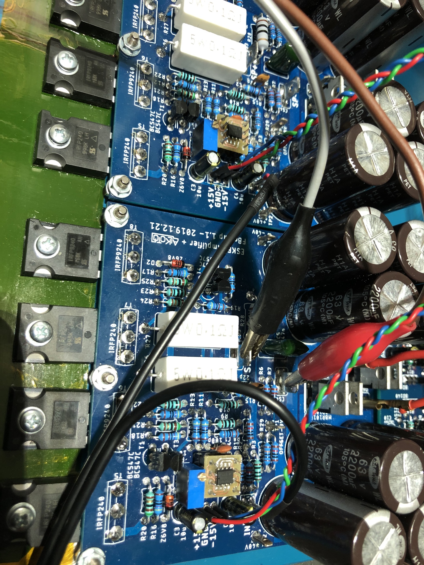

(#) TAttila77 hozzászólása Jún 21, 2020 1 / 1
Üdv mindenkinek.

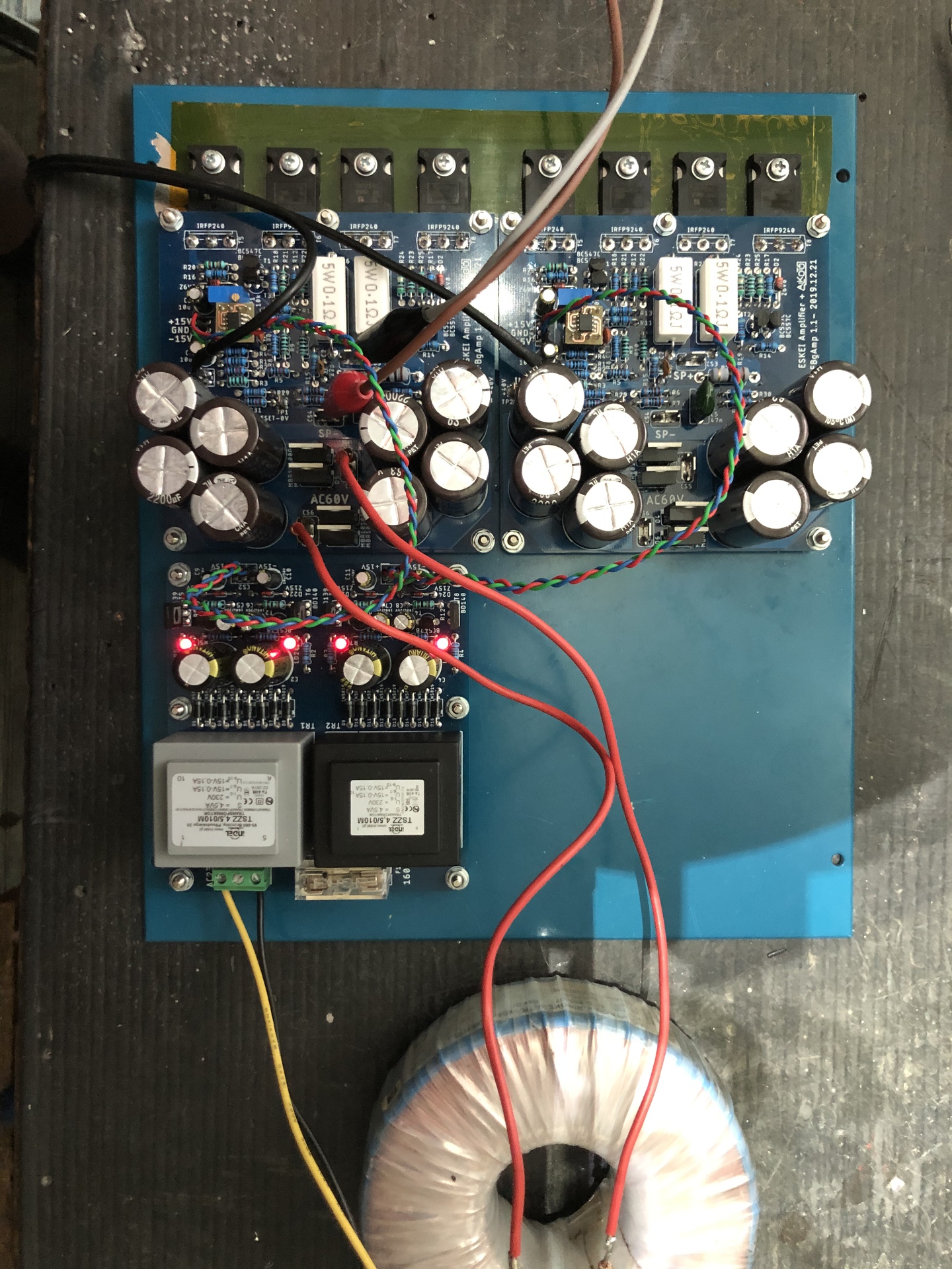

Most hogy elkezdtem az én végfokommal is érdemben foglalkozni egy fontos észrevételt tennék. Az Alkotó féle végfok panelen el van cserélve a hangszóró kimenet negatív és pozitív felirata. Erre majd figyeljen mindenki hisz a kimenet földpotenciálon van, az nem lehet a pozitív hangszóró kimenet. Az enyém egy kettes alumínium lemezen fog hűlni. Duál monoblokk lesz külön Hirshmann táptrafókkal.
A hozzászólás módosítva: Jún 21, 2020
(#) deebo válasza TAttila77 hozzászólására (») Jún 21, 2020 /
De lehet a földpont pozitív, ha a pozitív bemenő jelre, a pozitív oldali FET húzza a tápot földre, tehát a féltáp kerül negatív potenciálra a földhöz képest. Szóval a felirat jó.
(#) TAttila77 válasza deebo hozzászólására (») Jún 21, 2020 /
Érdekes. Akkor az összes földelt komenetű QSC mind hibás mert szerinted így jó. Azok egy két típus kivételével mind ez elven működnek. Majd nézegessél egy két rajzot és meg fogod látni, hogy nem így van.
(#) pucuka válasza TAttila77 hozzászólására (») Jún 21, 2020 / 1
Bocs, hogy belevau, véletlenül nem arról van szó, hogy a hangszóró kimenetén a + jel nem potenciált, hanem fázist jelent?
(#) TAttila77 válasza pucuka hozzászólására (») Jún 21, 2020 /
Én értem hogy nem potenciál. Ezt én már húsz éve megvitattattam a QSC-s korszakomban. De a helyes bekötés itt is a meleg pont az elkók közepe. Így van fázishelyesen bekötve. Eszem ágában sincs ellenfázisban bekötni a hangszórót (hangfalat).
(#) tothbela válasza TAttila77 hozzászólására (») Jún 21, 2020 /
Nekem a legtöbb kommersz zenekari hangosításra szánt sztereó erősítőm egyik csatornája ellenfázisban üzemel. Ezt Spafitól lestem. Közös táp esetén kedvező. Ott is az invertáló oldal meleg pontja a mínusz. Az mondjuk nem földelt kimenetű, de lényegtelen. A hangsugárzó polaritása több hangsugárzós rendszerben nagyon fontos. Az, hogy invertál az erősítő vagy nem, az lényegtelen. Ha a Karesz erősítője invertál, már pedig a gnd-hez képest igen, akkor helyes a gnd-hez menő vezeték pozitív jelzése.
(#) TAttila77 válasza tothbela hozzászólására (») Jún 21, 2020 / 4
Most, hogy megint megnéztem a rajzot, igazad van. Nem figyeltem a műveleti erősítő bemenetét, melyikre megy a visszacsatolás. QSC-khez vagyok szokva, azoknál nem invertáló a bekötés. Elnézést mindenkitől.
