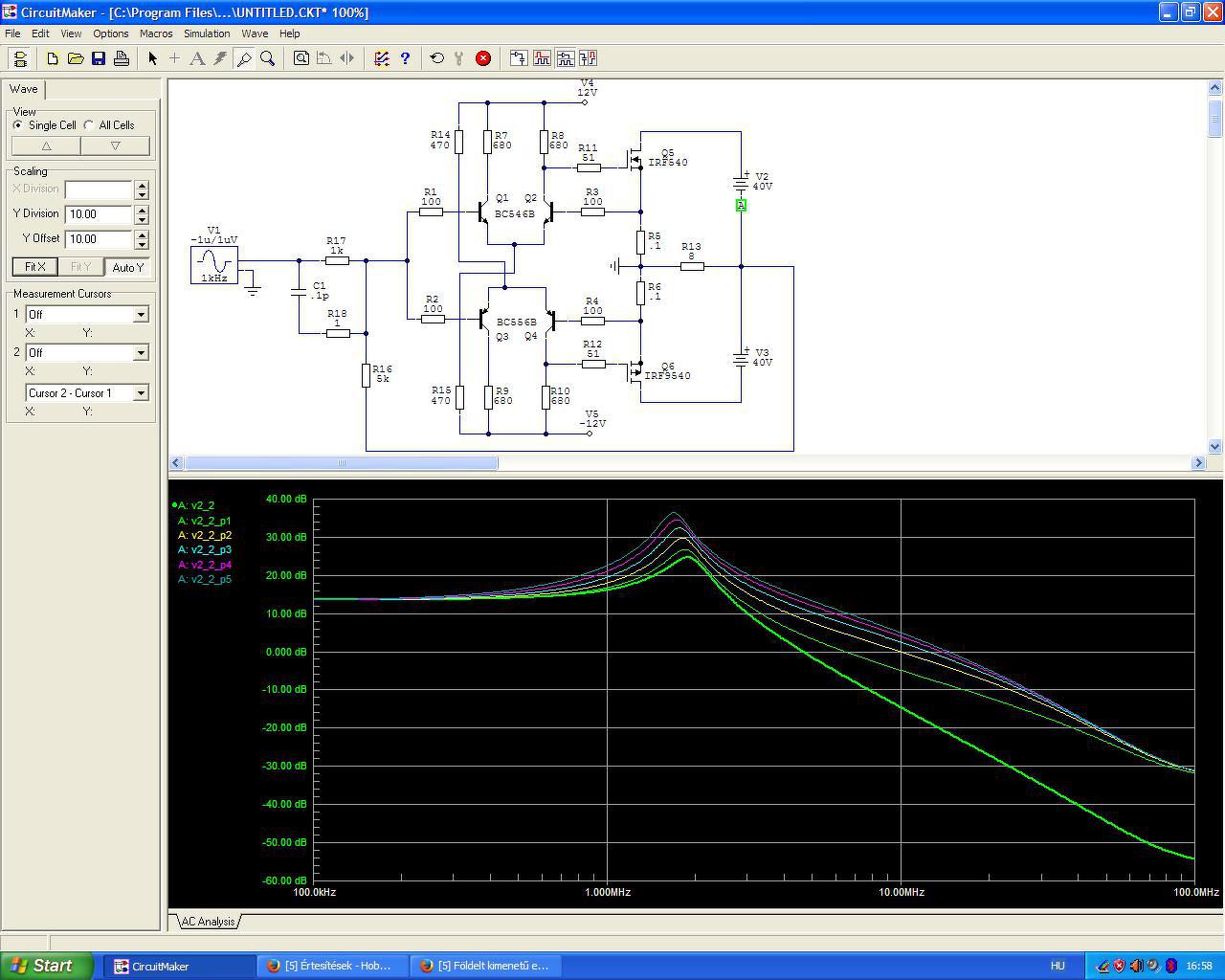

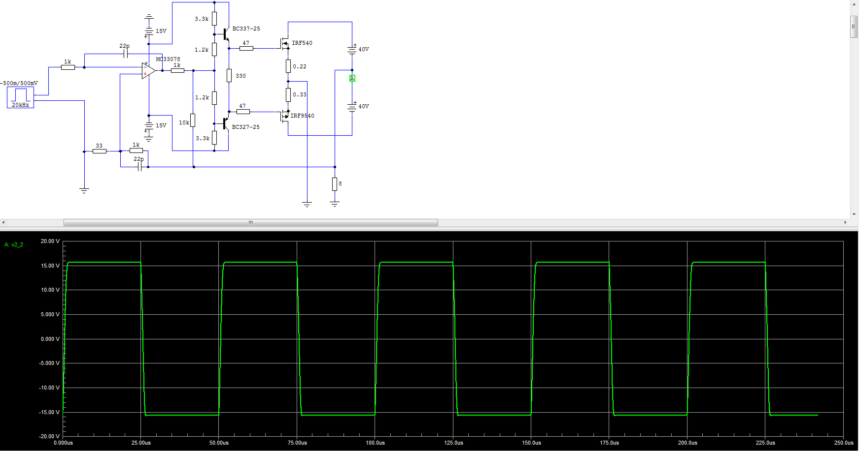

Összevissza felpakolsz itt mindent, csak azt nem írod oda, melyik mit ábrázol, mihez tartozik. Nekem csak az a q...a 1 db frekvencia kell.
Tegyél elé egy db 1K-t, azt azzal mondd meg a vágási frekit, annyi nekem elég, abból megtervezem...
(#) Karesz 50 válasza Bartos77 hozzászólására (») Jún 17, 2020 /
Tessék!
Lemaradt, hogy így exhasra is van 13 fok fázistartalék. Ebből már kiindulhatsz, ha nyomkodod kicsit a CM-et. Helyesbítek : MultiSim-et.
Három szimulációt tettem ki. Lusta vagy visszanézni?

(#) Bartos77 válasza Karesz 50 hozzászólására (») Jún 17, 2020 /
Na hát látod erről beszélek! Mintha nem lennénk közös nevezőn...
A kimeneti fokozat vágási frekvenciáját tedd fel! Ne az egész cucc átvitelét! Köss egy soros 1K-t a generátorra, hajtsd meg a fetes lóizét és annak a bode diagrammját tedd fel légyszi...
Úgy érzem, hogy direkt szórakozol velem....

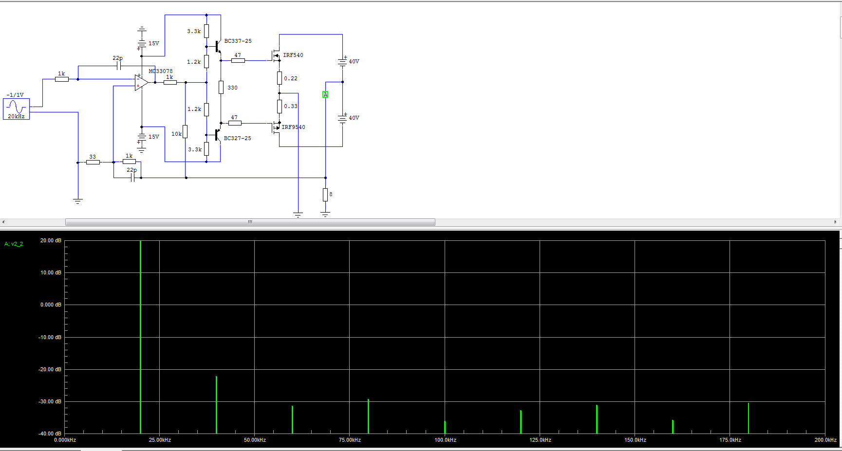

Jó! Újra kiteszem Neked.
Az a zöld (A) betű a mérőpont.
Azért a jófejség megint be...ott, hogy 0Ohm-ról meghajtva, nehogy ki tudjak számolni valamit....
Légyszíves az opamp kimenetével soros ellenállót növeld már meg 1K-ra, vagy valami normális értékre...
De most nem mindegy, hogy a gate előtt van, vagy a generátor kimenetén?
De pillanat, megcsinálom neked.
Jobb a generátor előtt, mert nem egyformák a kapacitások. 1K-ból szépen tudok kapacitást számolni...
A -3db-es pontján tol -43.7 fokot
A 0dB-es pontján tol -83.6 fokot
-90 fokot tol 2MHz-en.
Hogy még könnyítsek a számoláson, itt a gateken mért átvitel.
A sárga az alsó fet gate-je.
Megint szórakozol velem, mert nem a gate-en lévő ökörséget kértem, azt pont les...om, a kimenetre vonatkozó átvitelt kértem!!!
Ennyire nehéz ezt értelmezni? Vagy élvezed ezt?

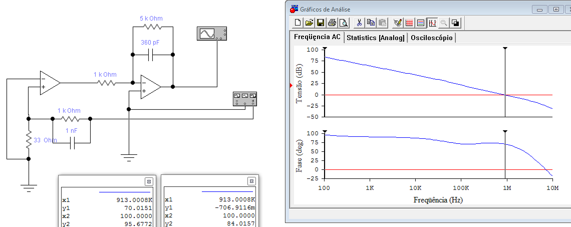

(#) Bartos77 hozzászólása Jún 18, 2020 /
Ja, és még valami. Leesett, hogy a szimulációitokban súlyos elvi hiba van...
(Alaposan olvassátok el ezt a hszt és jól nézzétek meg a csatolt ábrákat is...)
Az a baj, hogy a zárt hurkú erősítés 1 alá menését nézitek. Csakhogy ez hiba...
A visszacsatolásunk ugyanis akkor szűnik meg, amikor a nyílt hurkú erősítés 30 alá csökken...
Nem amikor 1 alá! Kifelejtettétek a visszacsatoló hálózat átvitelét a játékból...
Emiatt sokkal magasabb frekvenciára jön ki a kompenzálás, hibás értéket kapunk rá és pont ott nem fog semmit kompenzálni, ahol kéne neki!
A másik, hogy a stabil erősítőt is instabilnak szimuláljátok emiatt. Mert jóval
magasabb frekvencián nézitek, mint kéne!
Ez a zárt hurkú erősítés 1-re csökkenése című módszer úgy rossz, ahogy van!
Tök fals eredményeket ad!
Nem lehet megkerülni a valódi körerősítés 1-alá csökkenését, ami a (nyílthurkú
átvitel)*(a visszacsatoló hálózat átvitele) kondistól-feszosztóstól. Na ennek az
átvitelnek a vágási frekijét kell nézni, ahol 1-alá csökken az átvitel (0dB) és
ott kell kimaxolni a fázistartalékot...
Az ábrán látható, hogy igazából 900Khz-en van a vágási frekvencia, ahol a körerősítés 1-alá csökken (0dB) van 70° fázistartalékunk. A második ábrán látható kimenetre redukált zavaró jeles módszer ugyanezt adja. Kék 119.9, a piros 50... 70° fázistartalék eszerint is.... A harmadik ábra az 1-szeres zárt hurkú erősítésből adódó hibás elvet mutatja. Majdnem 180° és majdnem begerjedne, ha ezt elhinnénk...Ugye erre a frekvenciára méreteznénk a kompenzálást, tök tévesen, és egy vacak erősítőnk lenne, mert hibásan méreteztük...
A hozzászólás módosítva: Jún 18, 2020

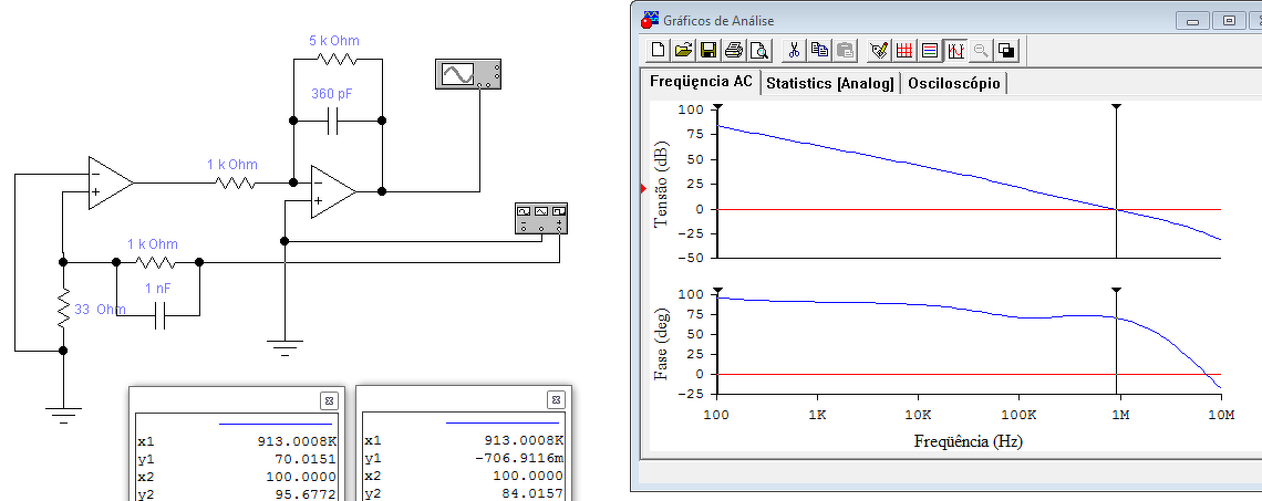

Megjegyzés: a virtuális OPA-nál megtehetem, hogy 0V offset hibát írok be neki és akkor felnyitott körben servo nélkül meg tudom nézni az átvitelét. De ez semmilyen más esetben nem fog működni ugye....
Viszont a kimenetre redukált zavaró jeles mérést mindig használhatjátok a nyílt hurkú viselkedés feltárására. Ahhoz nem kell felnyitni a visszacsatoló hurkot...

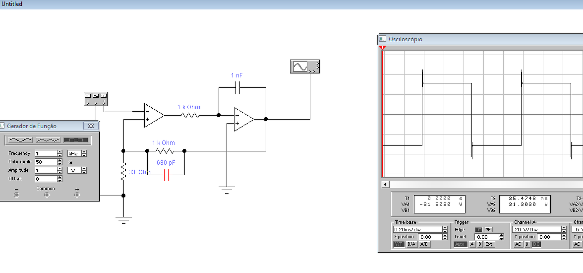

(#) Karesz 50 válasza Bartos77 hozzászólására (») Jún 18, 2020 /
Teljesen igazad van. Nem tudom, hogy kell kompenzálni
Ehhez a Bode-hoz (60 fokos fázistartalék mellett) ilyen négyszögátvitel tartozik.
Továbbra sem értem miért jössz nekem ideális opampok ideális átviteli karakterisztikájával.
Ha ennyire nem tudod kezelni a szimulátort, hogy belepötyögj 10 alkatrészt akkor inkább ne használd semmire.
(#) Karesz 50 válasza Karesz 50 hozzászólására (») Jún 18, 2020 / 1
Alig használom az MS-t, de még így is berajzoltam 14 perc alatt és leszimuláltam 15 perc alatt.

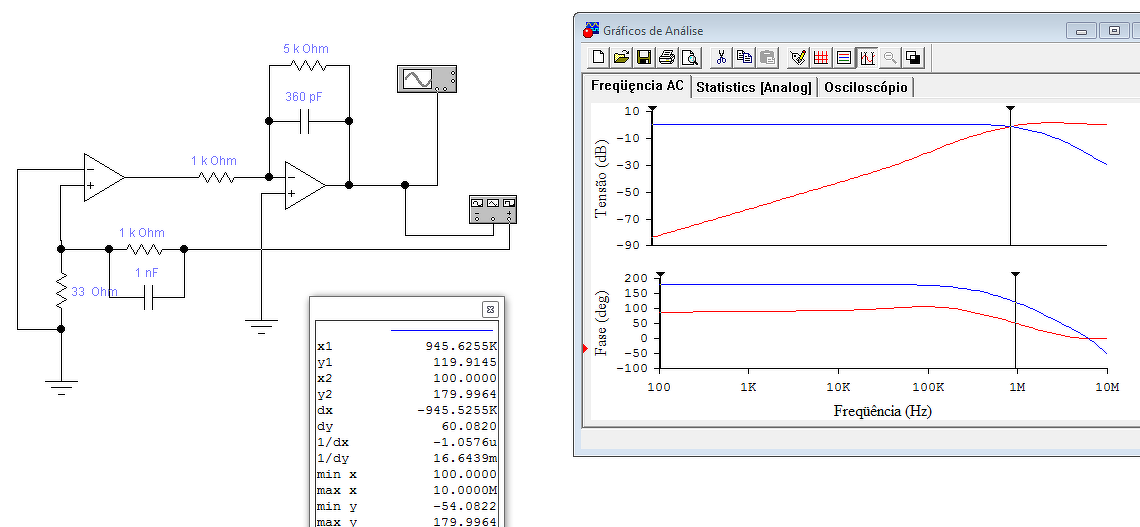

(#) Bartos77 válasza Karesz 50 hozzászólására (») Jún 18, 2020 /
Már megmutattam mit szeretnék demonstrálni.
Az egyik dolog, amit szeretnék demonstrálni, hogy hibás az, hogy egységnyire lecsökkenő zárt hurkú erősítésből akartok fázistartalékot megállapítani.
A 3. ábrán látható, hogy ez mennyire nem korrelál a valós fázistartalékkal...
Még csak a visszacsatoló hálózat átvitele sincs benne. Már csak emiatt magasabb frekvencia adódik, amin persze, hogy még nagyobb a fázistolás. A még nagyobb baj, hogy hibásan erre méretezett kompenzálás nem fog fázistartalékot növelni ott, ahol növelni kéne valóságosan...
A valós 70° fázistartalék helyett 8,5° adódik a zárt hurkú egységnyi marhaság miatt...
Full hibás...

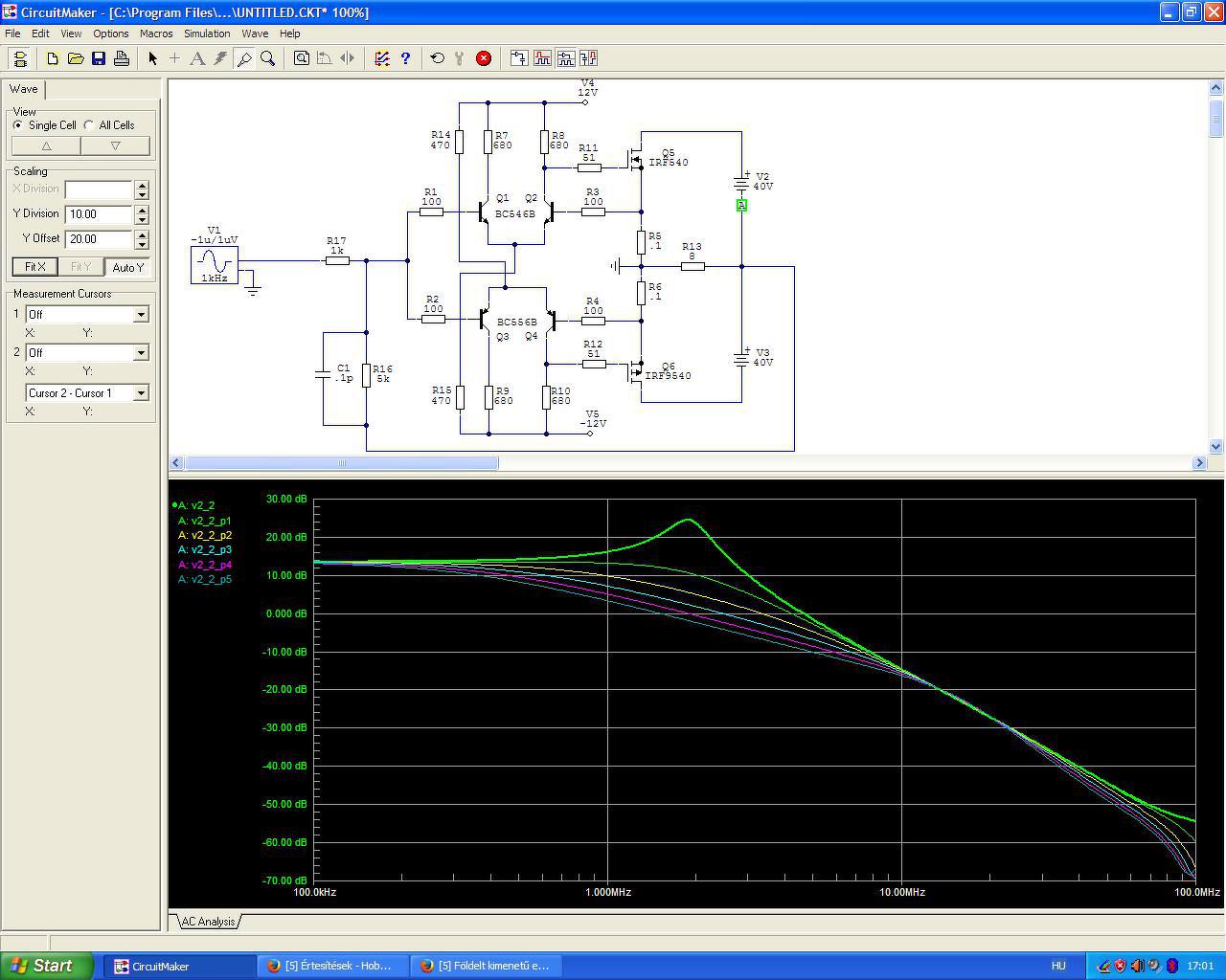

Nézd csak mit csinál a differenciálótag!
A vastag zöld amikor C1=0.1pF
Tessék, mostmár szólhatsz hozzám.
A hsz-ed egy önellentmondás, mivel jól kikompenzálni valamit nem kapacitív terhelésre kell, hogyha az a kapacitív terhelés nem tartozik hozzá a normális üzeméhez...
Lehet robosztusságra méretezni, de mint mondtam, annak ára van... Ez meg egy kókányolás. El kellett rontanom a visszacsatoló hurkot hogy kapacitív terheléssel menjen. Hát cserébe unoptimális, ha nincs kapacitív terhelés...
