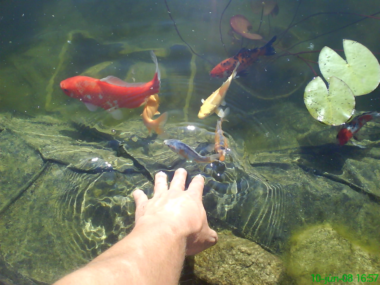

(#) joko1313 válasza Andrew3 hozzászólására (») Jún 11, 2008 / 4
Az UV cso nagysága fugg a kerti to viz mennyiségével.
Eloszoris az UV cso egy speciális UV-C germicid fénycso
sima folytotekercs + gyujtás vagy egy oregebb kompakt fénycso elektronikája + a cso.nekem mindketto van.
a tavam 12000l es és ehhez az ajánlott UVC teljesítmény min 20W!
ezért esett a választásom egy 30Wos csore amit a Philips gyárt és konnyen beszerezheto és az ára se volt tul huzos átszámítva 4800HUF.
de még figyelembe kell veni a vizszivattyu teljesítményét is ,azt is dimenzálni kell na meg ami a legfontosabb a filtrácio.Ha nincs rendes filtrácio az egész nem fog érni semmit sem.Startolo bacikat is kel bele venni meg miegymás.de talán a képek magukért beszélnek.
(#) Joci77 válasza joko1313 hozzászólására (») Jún 11, 2008 /
finom... jól nézki gondolkodom én is ,hogy ások 1et
