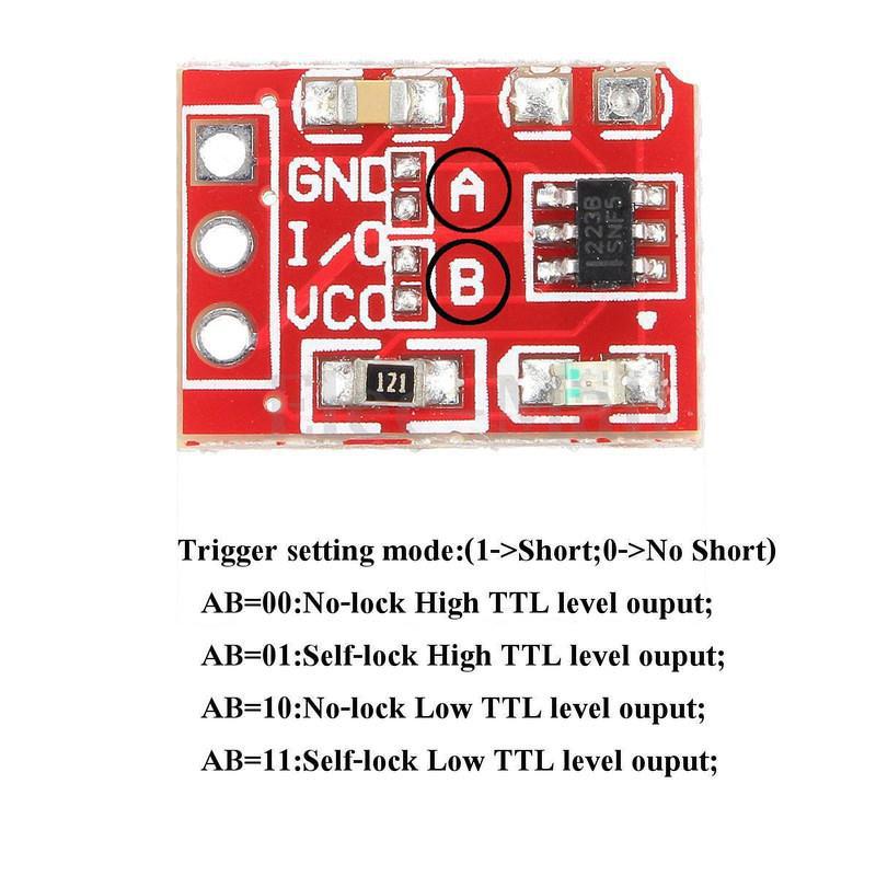

(#) Toroco hozzászólása Máj 22, 2019 /
Egy kis segítségre lenne szükségem. Egy touch os kapcsolót szeretnék beépíteni az autóba, és ehhez kapcsolódva lenne pár kérdésem, mert van pár dolog amihez már kevés a tudásom.
1.
A képen amit egy videóból néztem van egy flip-flop IC. Ez azért kell bele, hogy érintéskor kapcsoljon a led, és a következő érintéskor kikapcsoljon? Mondjuk ezt a funkciót tudja a touch panel is, de talán tartósabb ha nem ad ki huzamosabb ideig jelet.
2.
Meg lehet azt oldani, hogy 12V-os relét kapcsoljon az 5V-os helyett? Egy gondolat volt, hogy talán a BD140 helyett másik, de milyen? Tudtok olyat ami behúzva tudja tartani a relét órákig anélkül hogy megsüljön? Vagy pedig az 5V-os relével kell kapcsolnom a 12V-os relét?
3.
Ha jól vettem ki a datasheetből, akkor ezzel két relét is lehet működtetni, két kapcsoló jellel?
Köszi előre is a segítséget!
(#) proli007 válasza Toroco hozzászólására (») Máj 22, 2019 /
Hello! Nem BD140-et, hanem BD139-et kell alkalmazni. Emitterét a GND-re kötni, és a relé másik végét pedig a +12V-ra. De a relére reverz dióda is kell. Az R1/R2 nem tudom minek szükséges. A tuch panel ha 5V-ot ad ki, nem kell leosztani a CD részére, az is erről az 5V-ról fog járni. A flip-flop-nak célszerű alaphelyzetet adni, mert táp bekapcsolásakor bárhova állhat be.
A tuch panelnek milyen kimenete van? Lezáró ellenállás a GND felé csak akkor kell, ha nyitott kollektoros PNP a kimente. (A CD másik oldal szabad [u][/u]bemeneteit, a GND-re kell kötni.)
Most megnéztem az adatlapját. A kimenet "normál CMOS", oda nem kell semmi. De ha TOGLE mód is van benne, mi a fenének a CD4013? Egyből vezérelheti a BD139-et egy 1koh-on keresztül..
A hozzászólás módosítva: Máj 22, 2019
(#) Toroco válasza proli007 hozzászólására (») Máj 22, 2019 /
a tuch a TTP223B névre hallgat.
a TOGLE mód az a beállítási lehetőség ami a képen szerepel?
És akkor nekem a B-t kell összeforrasztani hogy jó legyen.
Az jó ha nem kell az CD sokkal kisebb helyre betudom zsuppolni az egészet
(#) proli007 válasza Toroco hozzászólására (») Máj 23, 2019 /
Igen, a "B"-t kell rövidre zárni.
(#) Toroco hozzászólása Máj 23, 2019 /
Na nagyon ügyes voltam ma, össze raktam működött viszont a relét nem kapcsolta. találtam egy használt DB135öt itthon, de lehet hogy rossz volt. Vagy az lehetett a nem működés oka, hogy a ledet a bázis ellenállása elé tettem?
Aztán nagy örömködésben nem figyeltem és kinyirtam a tuchot :S Összeért a táp meg a test csipesz és már nem kapcsolható hanem fixen bekapcsolva marad...
Hülyegyerek biztossá lehet tenni valahogy ha netán feszkót kapna megint testre ne ölje meg?
Meg korábbihoz, mi az a reverz dióda?
Jaj!
Mindössze ennyit kellett volna tenned. A Led diódát miért kellett a bázisba tenni? A D1 a relén a tranyó védődiódája.
