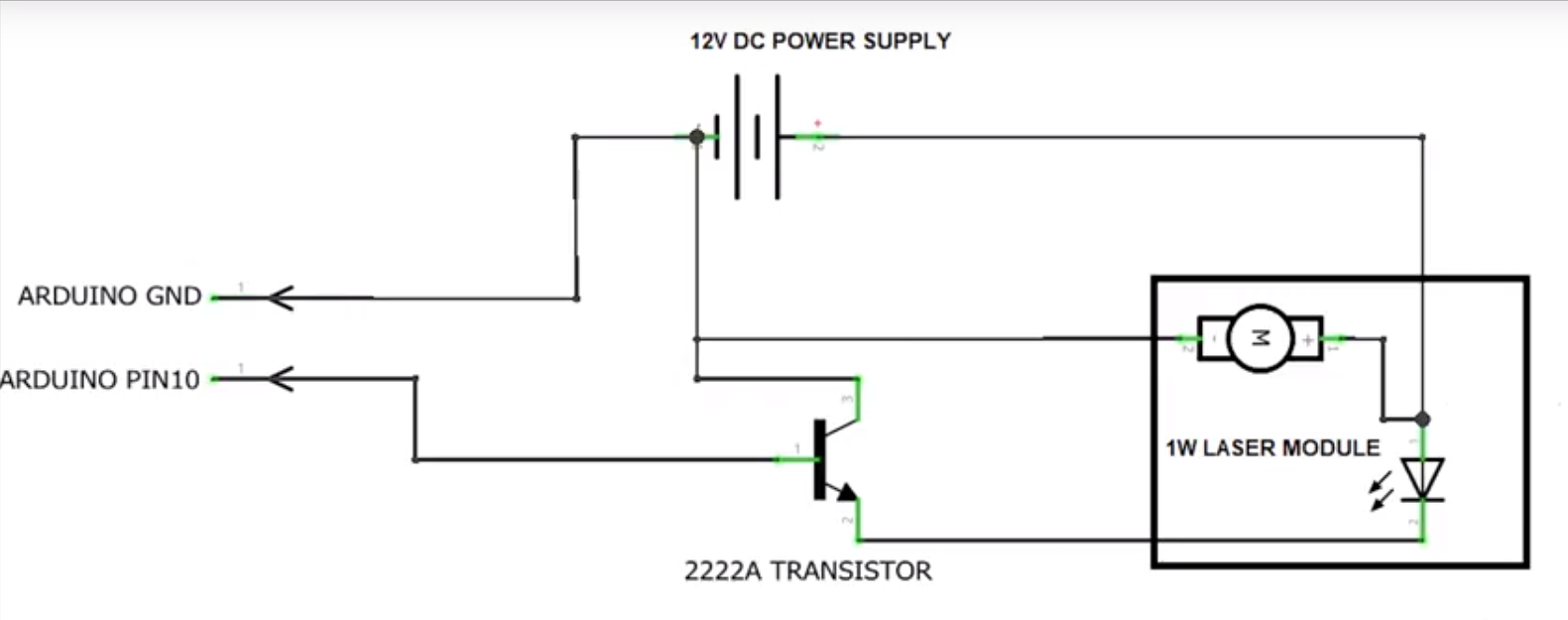

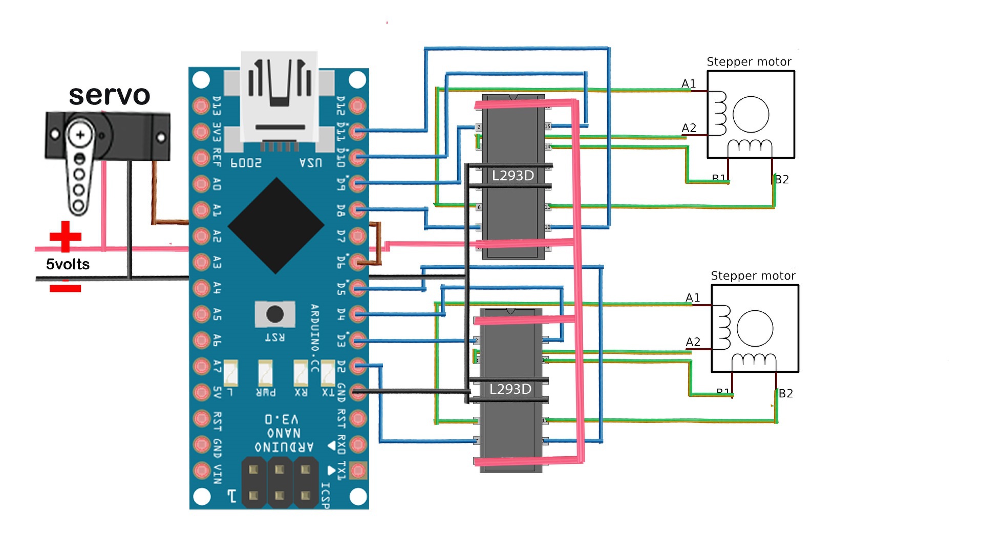

Sziasztok!Meg szeretném építeni a következő: https://youtu.be/ZURYJBBRGZ0dvd laser engravert.Pár dolog nem tiszta.A rajzon látható szervó mi célt szolgál illetve a lézerdiódával párhuzamosan ķötött motor mire jó.köszönöm a segitséget.
Hűtőventilátora is egyben ... ott van a laser modul hátulján.
Csak "bénán" van rajzolva " a laser modul maga a fritzing eszközével. A hozzászólás módosítva: Júl 24, 2020
