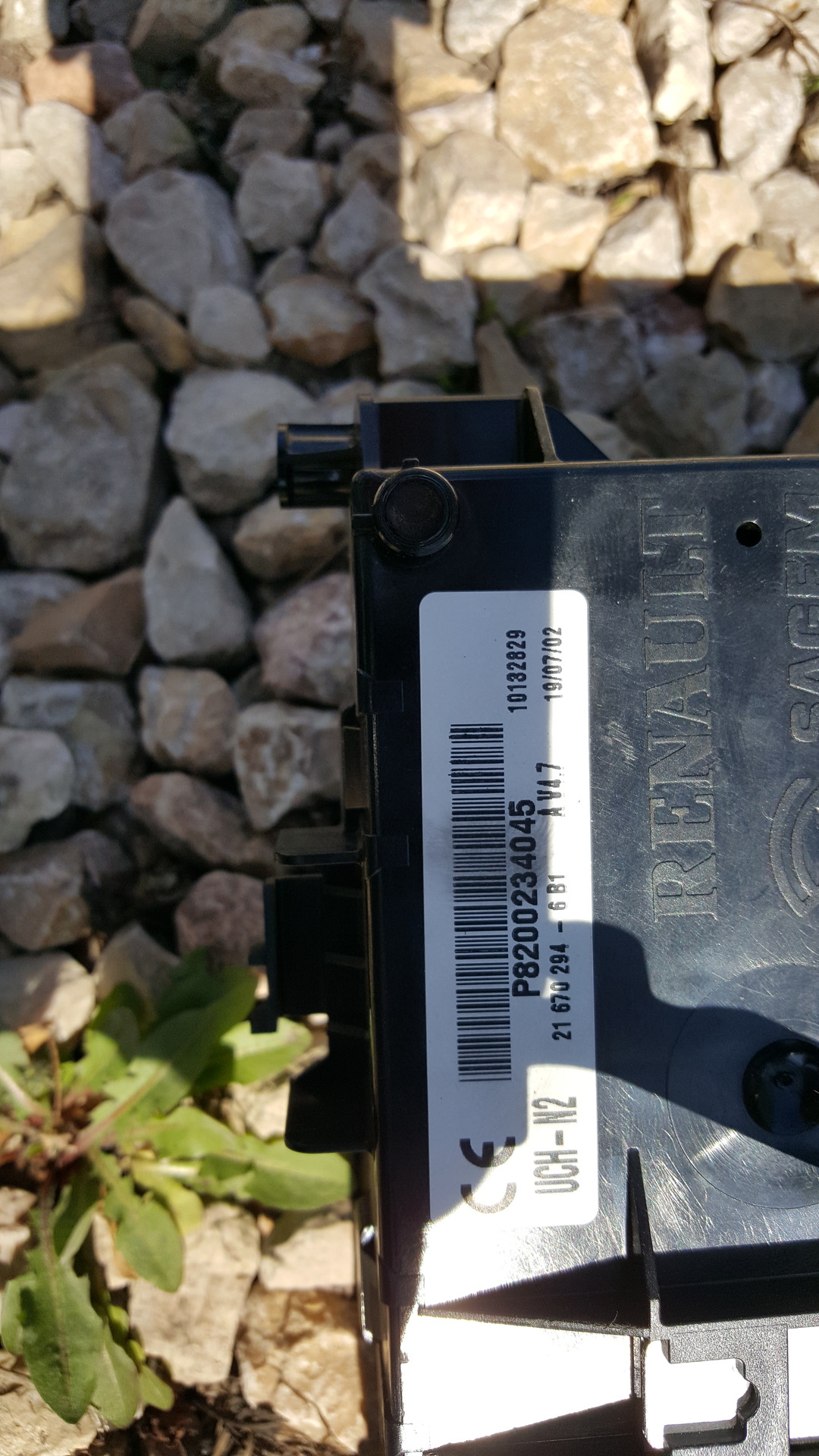

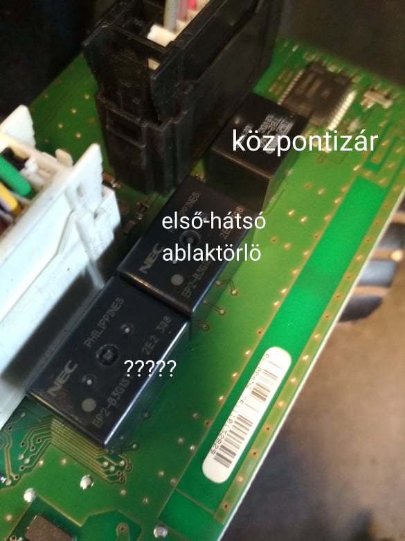

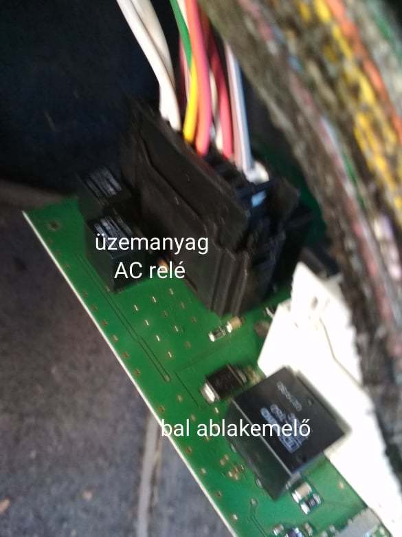

Üdv! Segítséget szeretnék kérni. A Clio 2-es (1.2 16v) autóm két hétig bírja kb., utána lemerült aksi miatt nem indul. Kimérve egy nagyon minimális ,állandó fogyasztás van az autón, 0,03-0,04 kb. Annyit sikerült kideríteni, hogy az UHC első reléje van állandóan áram alatt, ha az UHC bisztijét kiszedem, megszűnik a fogyasztás. Van amit sikerült kiderítenem a relék közül, van amit nem és pont a hibát mutatót nem tudtam kinyomozni mihez tartozik. Esetleg a relékhez egy pontos infot illetve a 40-lábashoz egy kötési rajzot tudna valaki becsatolni? Előre is köszi!

Köszönöm a választ, minden lekötve,riasztó kikötve, mégis fogyaszt. Generátor jó,akksi új, kb. 2 hét és lemerül,nem indul.Feltöltve azonnal indul.
Köszönöm előre is,engem főleg az UHC panel érdekelne, amiből kiderül melyik relé kié és a lábak a csatin, ki,hová megy.
