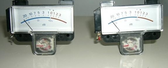

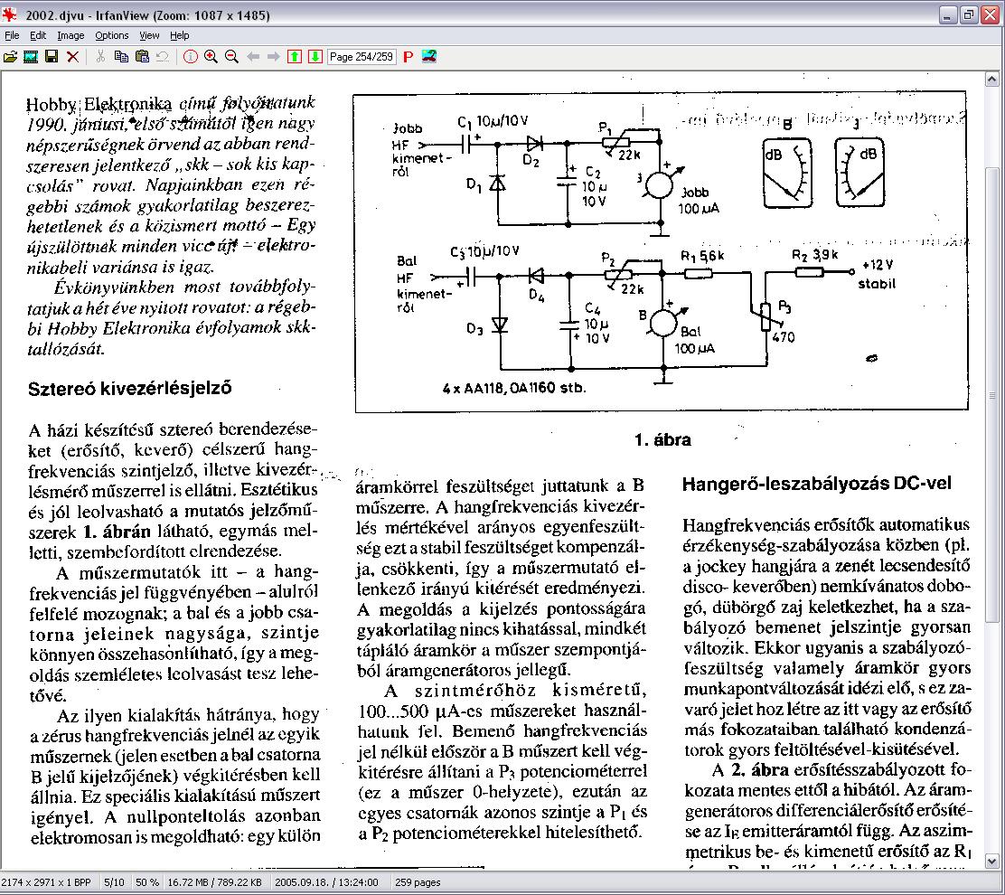

Üdv! Van 2 VU műszerem egy Videoton cleopatra-ból! Szeretném hozzá megépíteni a gyári kapcsolást, mivel EZZEL
nem működik elég jól, túl lomha és nem igazán azt csinálja amit kellene. 1N4001 diódákat raktam bele, és már a bemenő kondit is lehagytam, így valamivel jobb lett, de nem az igazi. Itt az eredeti kapcsolás: ITT de ezen látszanak N125 típusú diódák. Égen földön nem látok ilyet. Barátomnak van egy végfok és rádió rész hibás cleo-ja, de sajnos már kidobta, pedig akár tudtam volna az egészbe is életet lehetlni, de minimum a kivezérlés panelt kiszedtem volna. Szóval: mit rakjak a dióda helyére?

A két kapcsolás között nem a dióda a legnagyobb különbség. A töltési és kisütési időállandók a gyáriban sokkal kisebbek, egyforma gyorsaságú műszert a kapcsolásba téve gyorsabb lesz a kijelzés. A gyáriban a kisülési időállandó kb. 0,002 s, a nem gyáriban kb. 0,1-0,2 s.
A diódák nyitófeszültségének különbségeit szerintem a gyári kapcsolás potmétereinek beállításával kompenzálni lehet. A gyári kapcsolásban a műszer egy hídban van, az 1 kOhmos trimmerrel lehet a nullát beállítani (az érzékenységét pedig a 22 kOhmossal). Az egész híd 15 V-ról működik, a dióda nyitófeszültsége elenyésző a híd feszültségéhez képest, de a dióda előfeszítése miatt különben is nagyon érzékeny a bemenő jelre.

Megcsináltam, de nem lett jó.. Egy toldást kapott a jack csati, amiről levettem a jelet, hozzá, és az erősítő nagyon búg,és halk, a mutató meg szinte semmit se csinál. A forrpontokat átnéztem, minden rendben. Mellékelek egy ábrát, a kapcsolásról, hogy a kondik és a diódák hogy lettek beültetve, lehet itt szúrtam el a dolgot.
(#) proli007 válasza petemazi hozzászólására (») Jan 26, 2009 /
- A C123 és C133 polaritása fordítva van.
- De szerintem neked az a gondod, hogy ez a kijelző nem egy erősítő bemenetére, hanem kimenetére való. Terheli amire rátetted.
üdv! proli007

(#) kendre256 válasza proli007 hozzászólására (») Jan 26, 2009 /
Szerintem jók a polaritások. Pl. az MC123 kondi egyik pontja a +15V-on van, a másik pontját az MR126 100 kOhmos ellenállás "húzza" a föld felé, az negatívabb lesz. A másik oldalon ugyanez van.
