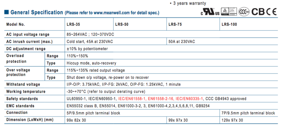

(#) Bakman válasza usane hozzászólására (») Nov 2, 2020 /
A katalógusukban a tápegységeknél van egy csomó megfelelőségi szabvány, valamelyik csak illik a kérdésre, most nincs érkezésem kikeresni melyik mit jelent.
Extraként benne van a biztonságos leválasztási feszültség különböző irányokba.

(#) uniman válasza usane hozzászólására (») Nov 3, 2020 /
Azért én mutatok kettőt...
(#) usane válasza uniman hozzászólására (») Nov 3, 2020 /
Igaz. A műanyag házas valahogy kimaradt. Legtöbbször fémházasat használtam, mert általában beltérre kellet, most is valószínűleg belülre rakom a tápot, de majd meglátom ha eljutok oda. Még csak tervezem.
Pipi: Igen a fémházas az védőföldes. De az nem kettős szigetelésű. Ha a tápot leföldelem attól még a szekunderre juthat ki nem kívánatos feszültség nem? Fogalmam sincs milyen hibák okozhatnak ilyet, de gondolom van olyan hiba. Bár mondjuk magasan lesz, terasz, előtető, de hátha lesz aki eléri.
Bakman: Köszönöm, megpróbálom kikeresni melyik szabvány mit takar.

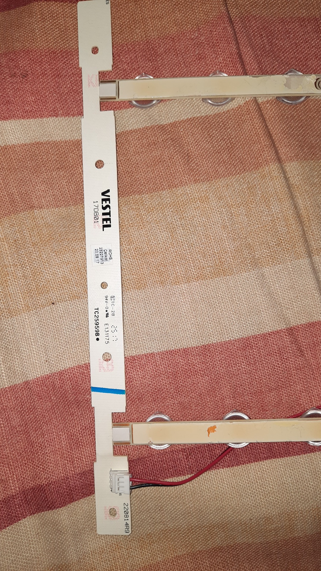

(#) Zseni hozzászólása Nov 4, 2020 /
Sziasztok csak 1 megerősitésre lenne szükségem .
Adott egy JL.D320B1235-078CS-C led sor.
Kérdésem az, hogy egy telefon töltöröl lehet e üzemeltetni!?
(5V 1 A)
Köszönöm

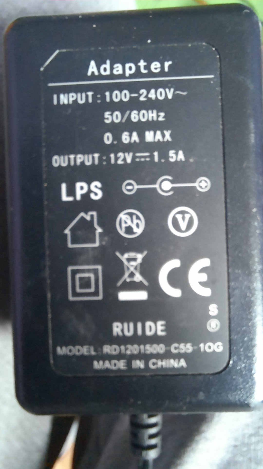

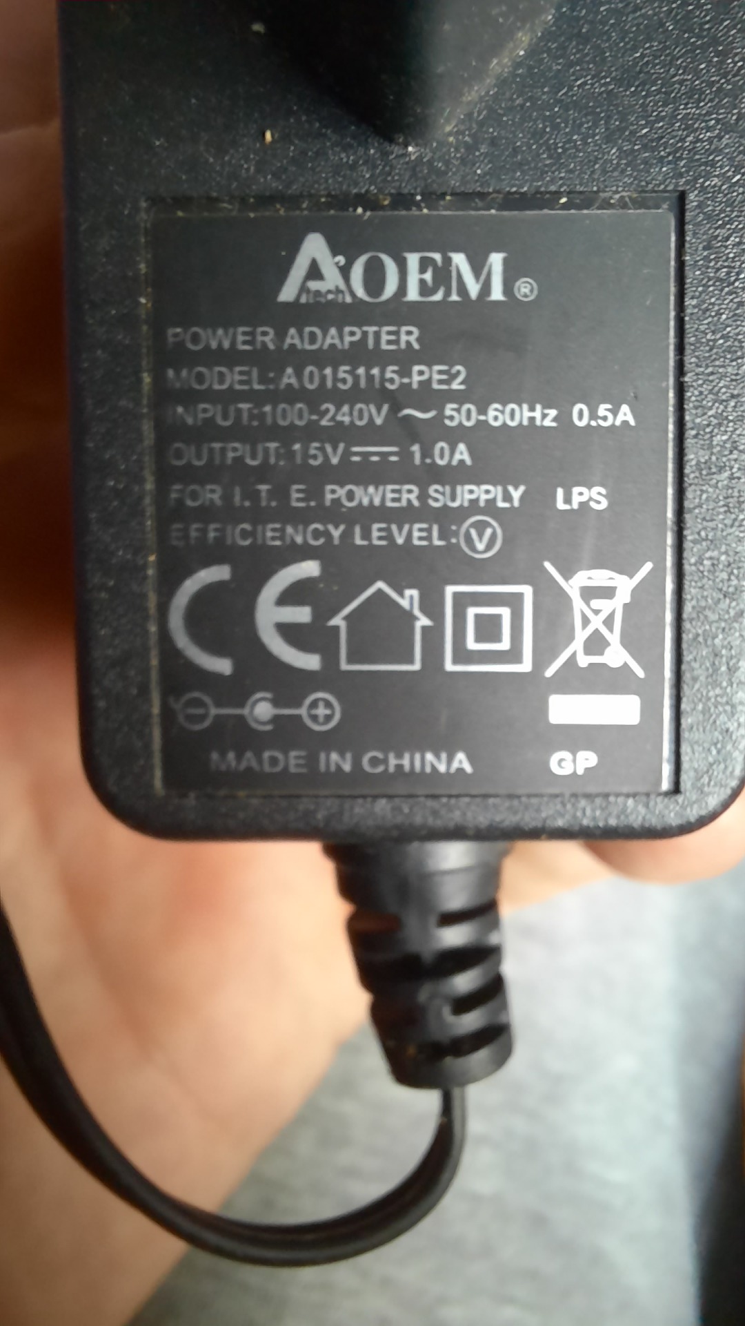

(#) Zseni válasza nedudgi hozzászólására (») Nov 4, 2020 /
És esetleg ez az adapter?
Mert ugye 2x11 led van de nekem 1 is elég lenne.
(#) Bakman válasza Zseni hozzászólására (») Nov 4, 2020 /
Ez 15 V-os, ami több, mint a 12. Ha vannak hozzá extra alkatrészeid, használható lenne de gyaníthatóan nincsenek, különben tudnád. Fényképezd le a LED sor hátulját, ahol esetleg további alkatrészek találhatóak.

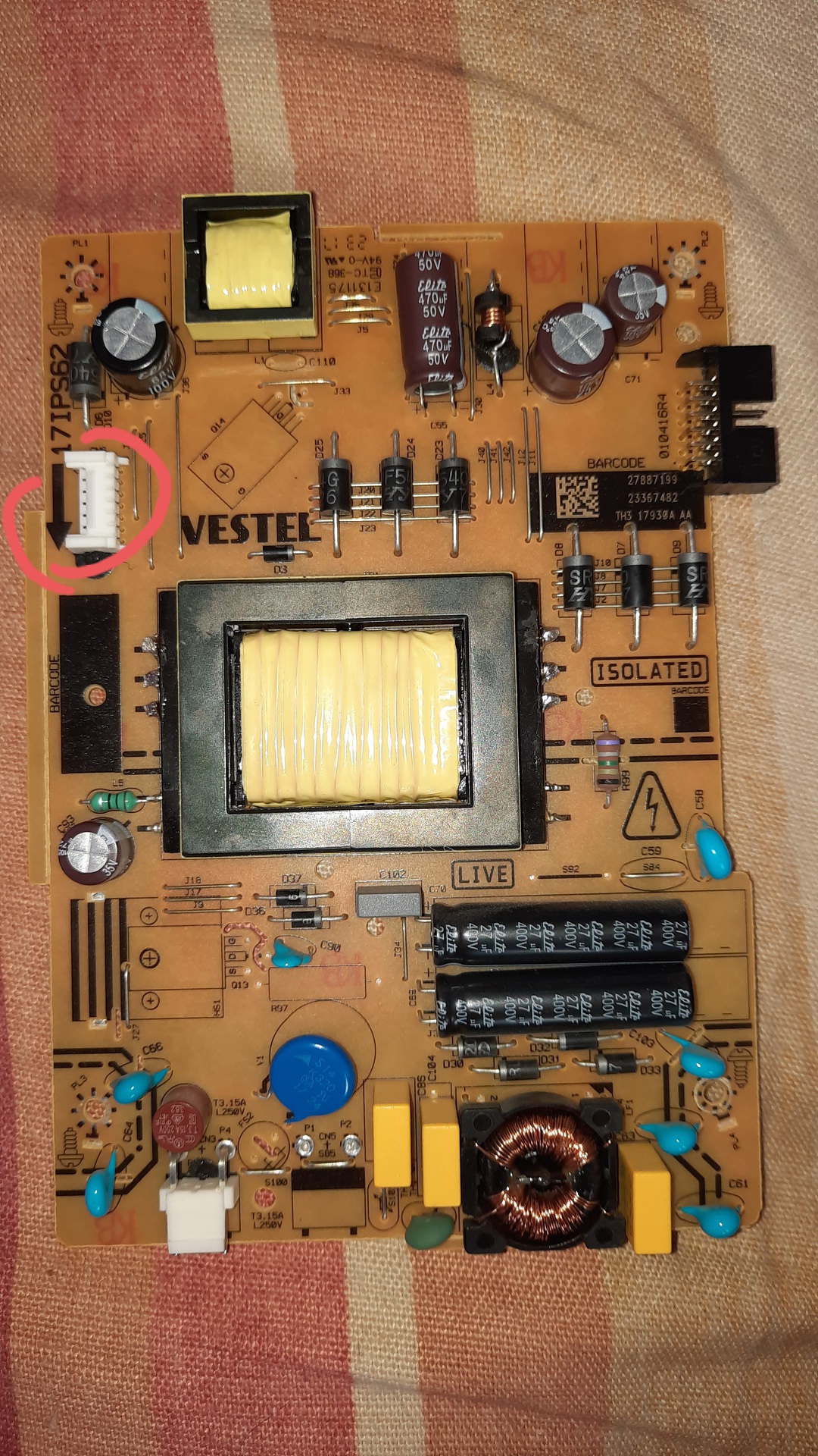

(#) Zseni válasza Bakman hozzászólására (») Nov 4, 2020 /
A led szalag hátulja sima nincs alkatrész rajta.
Amim van maga a tv tápegysége. De nyilvány nem barkácsolnék ha adapterrel is megoldhato.
(#) szs válasza Zseni hozzászólására (») Nov 4, 2020 /
Nem jó hozzá az a 15V-os, mert a ledszalagban a ledek (általában hármas csoportban) csak egy darab ellenállással vannak korlátozva, feltételesvén, hogy az előírt tápfeszültséget adod a szalagnak. Ha 12 helyett 15-öt kap a szalag, akkor a ledek több, mint 1,25ször nagyobb áramot kapnak.
Próbálj 12V-ost beszerezni, ez esetben az sem baj, ha AC, hiszen a "nedudki" által linkelt oldalon 12V AC van megadva, biztosan van a dzalag elején egyenirányítás. De DC táppal is ugyanolyan jól fog menni, csak 12V-nál nagyobb ne legyen.
Picivel kisebb lehet, 10V-ról is megy a szalag nekem is, csak kisebb ám a fénye. De 5V-ról biztosan nem fog menni.

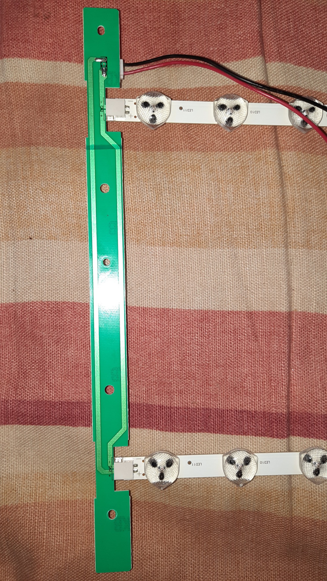

(#) Zseni válasza szs hozzászólására (») Nov 4, 2020 /
Nos a led szalag mint mondtam 2x11 db áll .Semilyen alkatrész nincs bennük.
Találtam 1 adaptert már csak az a kérdés h 1szalag hány V ról üzemel.
Ha a lencsék alatt sincs eyéb alkatrész, csak a LED-ek, akkor az árakorlátozó elem(ek) a tápegységben van. Anélkül nem lehet csak úgy áram alá helyezni a LED-eket, különben gyorsan kiégnek, "jó esetben" kevesebb, mint egy másodperc alatt.
Próbáld megcserélni a + és - vezetékeket. Ha be is kapcsolod, csak egy nagyon rövid időre tedd. Ugyanakkor az is lehet, hogy kevés a 12 V, mert pl. az összes LED egy szalagban sorba van kötve. Ezt kellene megnézni a lencsék eltávolításával.

(#) Bakman válasza Zseni hozzászólására (») Nov 4, 2020 / 1
Úgy tűnik, a LED-ek sorba vannak kötve, egy LED-en belül pedig kettő van párhuzamosan kötve. Labortápegység nélkül ne próbálgasd tovább, a hiányzó értékekről perpillanat csak annyit lehet mondani, hogy X és Y. Hacsak valaki kapásból nem mond a két értékre valamit, hogy kb. milyen tartományokra kell számítani.
Továbbá az áramkorltátozást is meg kell oldani, az ugyanis nincs a szalagokon.
