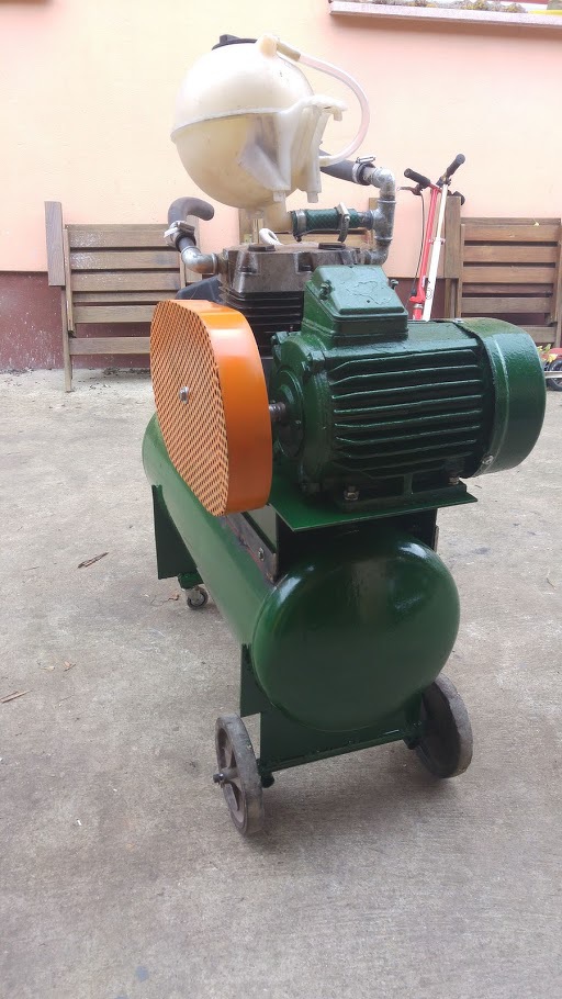

(#) kocsora hozzászólása Nov 16, 2020 / 1
Urak!
Lassan haladok a kompresszorommal, kezd összeállni. Tartály nyomás próbázva. Kompresszor összeépítve a motorral, rögzítve a tartályhoz.
Az elektromos része is lassan elkészül. A doboznak kell még egy keretet hegesztenem, amit balról fogok a tartályhoz hegeszteni.
Amivel még nem jutottam eredményre az a hűtő. Elsőnek egy pug 406 fűtőradiátor volt rajta, de sajnos eltört a csonkja mire összeraktam. Jelenleg azon gondolkodom, hogy egy kisebb személyautó vízhűtőt szerelek rá. Maruti, Suzuki 1.0, Golf3 1.3 hűtőkben gondolkodom. Mit gondoltok, elég lesz a gravitációs vízrendszer?
Ami még hátra van:
Kiegyenlítő tartály helyét meg kell találnom,
Olajtartályt rögzítenem kell,
Levegőrendszernél új visszacsapó szelep tehermentesítővel, azt kezelő nyomáskapcsolóval. Jelenleg egy 0,7mm-es furat látja el ezt a feladatot, amit egy 1/2"-os dugóba fúrtam. Azon is gondolkodtam, hogy a dugó helyére teszek egy meglévő mágnesszelepet. Azt kell megoldani, hogy a mágnesszelep feszültség alatt van nyitva, kell egy váltóérintkező. Amitől tartok, nem tudom mennyire viseli el a mágnesszelep a szinte folyamatos feszültséget. Ami mellette szól, van pár 1/2"-os mágnesszelepem, így nem kerül pénzbe és a nyomáskapcsoló is maradhat a jelenlegi. A folyamatos terhelés talán nem gond, mert a kompresszoron is lesz egy főkapcsoló és a műhelynek is van külön főkapcsolója, csak akkor lesz terhelés alatt, ha a kompresszor be van kapcsolva.
Vélemény? Köszönöm!
(#) VIM válasza kocsora hozzászólására (») Nov 16, 2020 / 1
Szia! Az a fekete tartály az minek? Ott kellene, hogy levegőzzön a karter, nem kell ebbe annyi olaj, vagy nem tudom, hogy mire gondoltál ez irányban. A visszacsapó szelepnek jobb lenne a függőleges helyzet, mert még abban a helyzetben is szét fog verődni (majd ha gondod lesz vele elmondom, hogy mit tegyél). A tehermentesítésre szükség van? Nem elég a motor teljesítménye a terhelt indításhoz? Ha teheted ne felfelé építkezz ha gépet építesz.

(#) VIM válasza vision61 hozzászólására (») Nov 16, 2020 / 1
Az "ilyen" szó kimaradt belőle. Ezek a vízhűtéses gépek problémásabbak megépítés szempontjából, mint a léghűtésesek. Nagyobb odafigyelést igényelnek az alkatrészek összeválogatásánál. Ha valamit csak bonyolultan lehet megoldani az építés során azt valószínű nem is érdemes kivitelezni, mert csak a probléma lesz vele.

(#) Tomi111 válasza kocsora hozzászólására (») Nov 16, 2020 /
Mennyit fog menni a kompresszor? Csak mert a garázsszomszédomnak van hasonló kéthengeres vízhűtéses, de nincs bekötve rajta a vízhűtés. Így használja, több mint tíz éve ismerem. Még az utánfutóját is lefújta vele és semmi baja. Nem megy ez órákat, mint eredeti helyén a teherautóban.
A mágnesszelep tekercsén általában szerepel a működési periódus százalékban. Ha 100%-ot látsz rajta, akkor folyamatosan meghúzva lehet.

(#) kocsora válasza VIM hozzászólására (») Nov 17, 2020 /
A fekete tartály azért van, mert így nem kritikus az olaj maximum szintje. Sokat küzdöttek vele itt a fórumon, hogy köpködte az olajat. Egyik fórumtársunk írta, hogy gyakorlatilag fél deci olajjal játszott sok ideig, mire meglett a pontos olajmennyiség, amit nem fújt ki.
Nincs a tartályban olaj. Azért gondoltam erre a megoldásra, mert ha köp is, az a tartályban marad és visszacsorog amikor megáll.
Picit valóban magas, de amint írtam is, a kiegyenlítő tartály csak oda van dobva ideiglenesen.
A visszacsapó is ideiglenes megoldás, ahogy a gebo cső is. Ez volt itthon...
