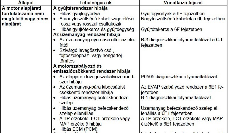

(#) Uviktor hozzászólása Okt 29, 2020 /
Üdv mindenkinek,
Kollegám küzd az alábbi problémával,kérem aki tapasztalt már hasonlót ossza meg tapasztalatait.
Swift 1.3 2000 évjárat.
Alapjárat állító motor nem működik;
kollega kivette,kitisztította.
Asztalon elemmel meg tudta járatni a motort.
ISCA relé jó,motorvezérlő vezérli.
Állító motorhoz 5V tápfesz van.
A motorvezérlőtől z ISCA reléhez és az állító motorhoz kapcsolódó vezetékeket is szakadás vizsgálattal kimértük,ok.
Esetleg gyenge lehet a motor?
Elég ropogós forintokért mérik bontottan is,nem szeretné fölöslegesen megvenni,minden tanácsot megköszönnénk.
(#) VIM válasza Uviktor hozzászólására (») Okt 29, 2020 /
Szia! Valahol máshol lesz a hiba ha az jónak mondható de inkább ki kellene villogtatni a hibatárolót. Esetleg ezeket ha átnézed és még futsz egy kört ebben témában.
(#) Uviktor válasza VIM hozzászólására (») Okt 29, 2020 /
Szia,
Bocsánat,kimaradt a felsorolásból.
Nem "villog" hibát.
Kivillogtatta a kollega.
És megvan pont innen a könyv is.
Ezzel fekszik-kel két napja.

(#) VIM válasza Uviktor hozzászólására (») Nov 1, 2020 /
Szia! A hideg indításnál megvan a magas üresjárati fordulat? Szerintem ott valami levegő járat lehet eltömődve, leszűkülve. Az alapjárat az pótlevegő szabályzással történik amit az a szervószelep állít elő az ECU parancsára. Ha a járatok nem tiszták, akkor lehet, hogy nem lesz alapjárat.
