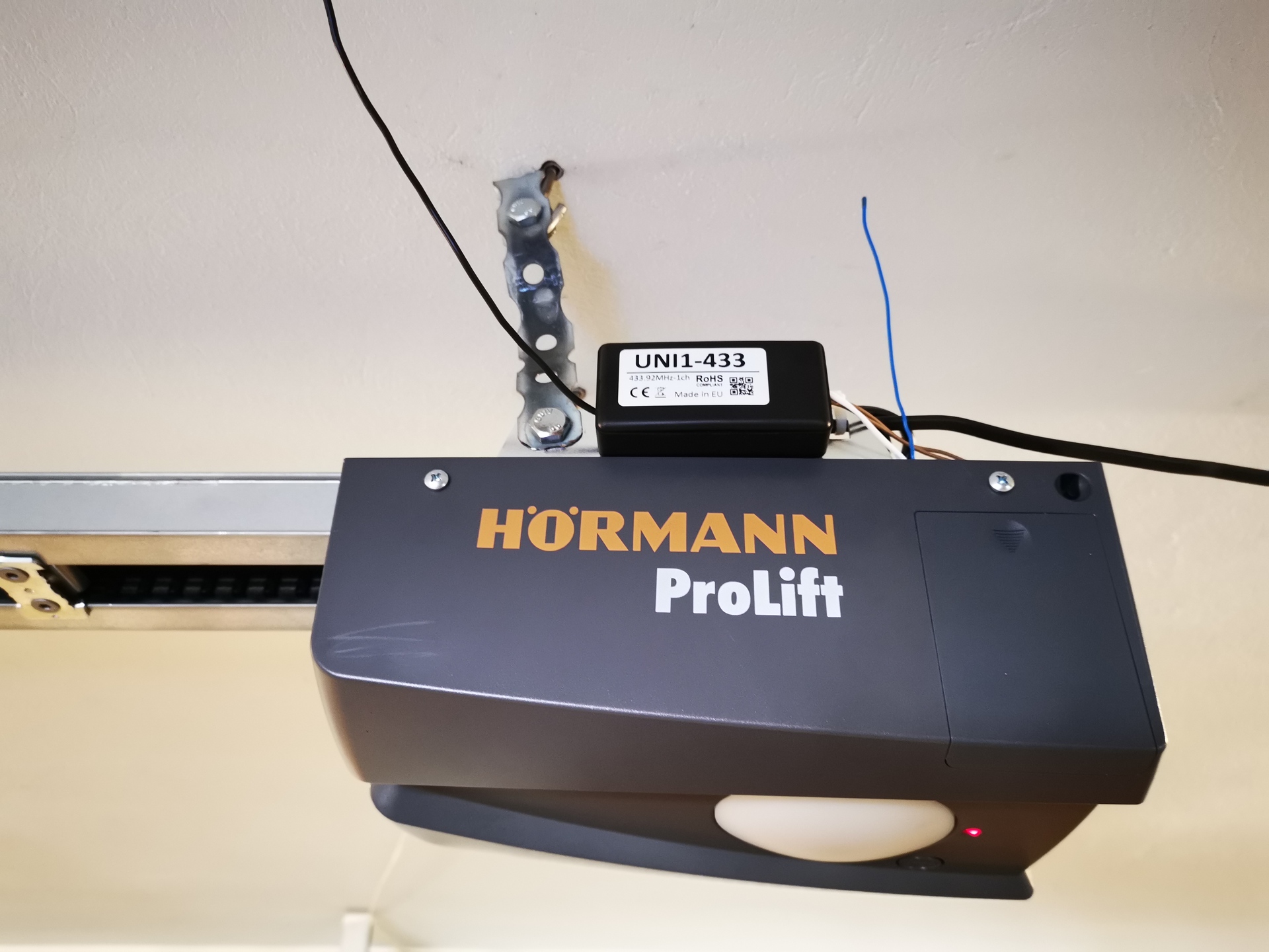

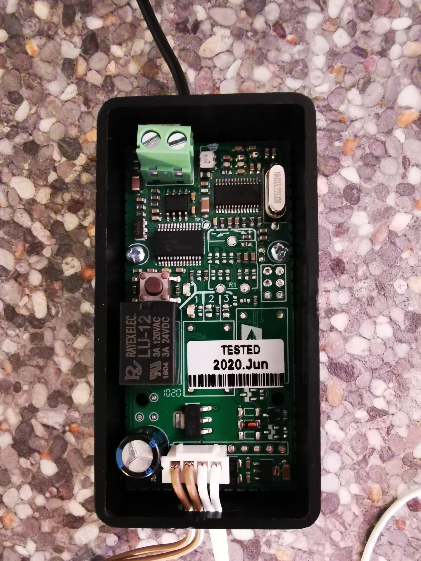

(#) kfiro válasza zsoltee0001 hozzászólására (») Szept 14, 2020 /
Így néz ki a cucc. A Tracon 24V- os táppal jól működik már 3 tavkapcsaolót is befogadott. Remélem élesben is jó lesz.
(#) kfiro hozzászólása Szept 15, 2020 /
Beszereltem ezt a cuccot vegul: Bővebben: Link
Könnyen kezelhető, jól működik minden, remélhetőleg hosszútavon.

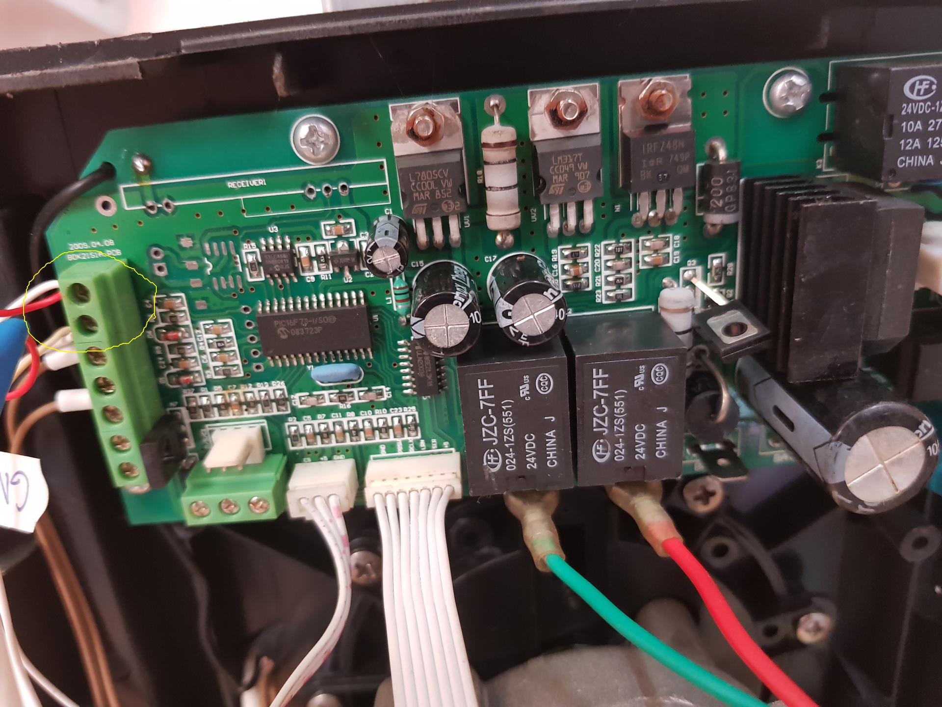

(#) spotter hozzászólása Szept 16, 2020 /
Sziasztok! Intelligent 600-as kapunyitóm romlott el. Sajnos csak akkor nyílik vagy zár ha be/ki kapcsolom a 220V-ot. Ez nem normális jelenség viszont így legalább tudom nyitni és zárni. UNI1-re és nyomógombra sem reagál. Szerintetek mi lehet a gond? Panelen nem látok semmi gyanúsat és a biztosítékot is kivettem fél órára de nem javult meg. (A hiba napján nem volt áramszünet.)
Előre is köszi!
(#) zsoltee0001 válasza spotter hozzászólására (») Szept 16, 2020 /
Nem teljesen értem, ha áram alá helyezed, akkor egyből elindul? vagy tanítási módba kapcsolod és a panelen lévő kezelőgombbal indítod, zárod?
Ez nem hörmann, egy csomó néven árulják, rewlex és még egy pár néven láttam már, amúgy nem rossz gép
(#) spotter válasza zsoltee0001 hozzászólására (») Szept 16, 2020 /
Igen elindul. Felnyílik a kapu. Ha kikapcsolom az áramot és vissza akkor pedig visszazár.
Most úgy oldottam meg, hogy beállítottam, hogy visszazárjon pár perc múlva. Gondolkoztam, hogy a 220-at fogom távirányítással kapcsolgatni de ha lehet ezt B tervnek szánnám.
A hozzászólás módosítva: Szept 16, 2020
Ja akkor az van, hogy a P/P bemenetnél van valami zárlat és lenyomott gombbnak érzékeli, van ezen hátul valami sorkapocs szerűség ott kéne megnézni a pp kimenetet (impulzuskapcsoló)
Ill lekötni, ha van rajta külső vevő, lehet, hogy az szivatja.
Igen lehet az van amit mondasz erre nem is gondoltam. A sárgával jelzett a nyomógomb és az UNI1 bekötési pontja. Próbáltam, hogy kihúztam mindent belőle és kézzel egy kábellel rövidre zártam de semmi nem történt. Uni1-et is kikötöttem. Lehet valamelyik relé be van ragadva?

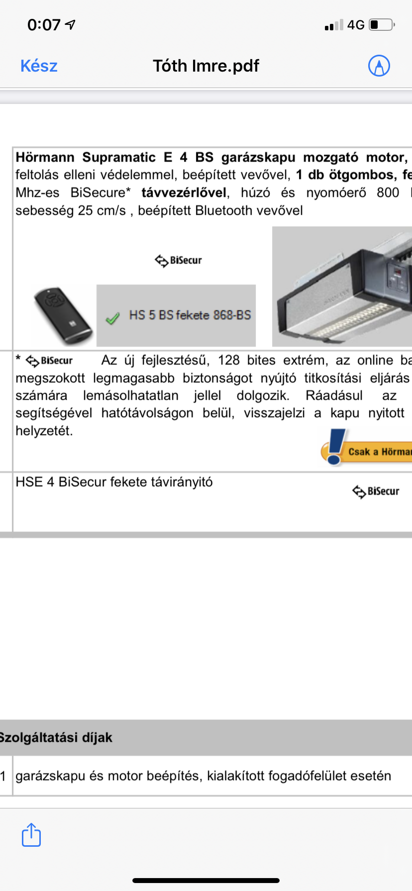

(#) Tothimi92 hozzászólása Okt 23, 2020 /
Szeretnék kérdezni valamit, hátha tudtok segíteni. Nemrég szerelték be a Hörmann garázskapunkat... Vannak hozzá gyári távirányítóink mert naívan azt hittük majd működik a kert kapunkkal és milyen jó lesz, hogy ilyen sok távirányítónk lesz ezért rohadt drágán meg is vettük hozzá a 2 darabot.... Hát sajna nem. A sztori a következő. Szóltam a szerelőknek, hogy szeretném a hörmann távval vezérelni mindkettő kaput. Mondták, ok hoznak egy “rx multi-t” amit bekötnek a régi kertkapuba és működni fog. Így is lett, működött viszont kb a cucctól 5 centire... mondták, hogy ezzel sajna nem lehet mit csinálni mert valószínűleg újított valamit a hörmann és átrakták a hörmann kapuba ezt a cuccot. A probléma megoldódott, de nem úgy ahogy én szerettem volna. Most a régi távokkal működik mind a két kapu de az én célom fordítva lett volna. A megoldást elmesélték. Kb. 30 ezer forint a hörmann gyári vevője és jó lesz. Én nem szánnék még ennyit rá. Esetleg antenna? Vagy valami más a baj? Remélem érthetően vázoltam a dolgot. Minden eszközről csatoltam egy képet. Válaszotok előre is köszönöm...
A hozzászólás módosítva: Okt 23, 2020
(#) bajuszvas válasza Tothimi92 hozzászólására (») Okt 25, 2020 /
Nem ért hozzá a szerelő! A bisecur távirányítók, eddig semmilyen idegen vevővel nem kompatibilisek!
Ha a hörmannt akarod, akkor pénzt kell rá áldozni! Ja és a motorhoz legalább 1 db jár a hörmannból.
Te döntesz.
(#) Joe_001 válasza Tothimi92 hozzászólására (») Okt 26, 2020 /
Vegyél egy Hörmann vevőt. (Hörmann HE-xxx. Aki a garázsajtót eladta ott érdemes venni, mert ő tudja melyik kell.) Nem olcsó. A kimenete OC-s. Nice kertkapura is tettem fel csak oda + egy relé is kell. (A garázsajtó H-volt azt mi raktuk be.) Utána csak összetanítod a H távirányító egyik gombjával.
A hozzászólás módosítva: Okt 26, 2020

(#) Mumtaz válasza bajuszvas hozzászólására (») Nov 19, 2020 /
Nem biztos, hogy a szerelő nem ért hozzá. Mi is belefutottunk már a problémába. az RX-MULTI ötletnek nem rossz és viszi a BiSec távkapcsi, csak ugye egy gombot vissza kell butítani rajta BiSec-ről a régi Hörmann 868-as kódrendszerre. Viszont az RX-Multikkal van ez a probléma, hogy valahogy csak nagyon közelről veszi ezt a jelet. Próbáltunk antennát módosítani, meg koax kábellel rákötni, semmi nem segített rajta.
Ráadásul RX-Multiból is két fajta van. A régebbivel jobban ment.
Egyébként Uni-1 vevővel is hasonló a helyzet.
Sajnos.
