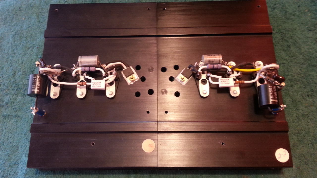

(#) tunerman válasza compozit hozzászólására (») Dec 8, 2020 /
A V-MOSPOWER FET SE erősítő leggyengébb pontja akkor hivatalosan felszámolva, "mivel lúd, akkor legyen kövér" alapon az új kábelben a két szál VdH MCS1000 mono crystal silver wire közé befontam egy OFC rézvezetéket is.
Remélem így már a Black Gate FK bypass kondenzátor ki tudja bontakoztatni képességeit
1. Véleményem szerint nincs szükség további szűrési megoldásokra, mivel a tápegység kimenete 2,4A terhelés mellett 3mv PP brumfeszültséget produkál
2. Az anyagváltások és a forrasztások viszont igencsak rontják a hangminőséget - ezen a szinten ez már igencsak hallható
3. Ezért nincs nyomtatott áramköri panel, valamint forrfülek és egyéb sorkapcsok sem az erősítőben
4. A hűtőbordán lévő 3 darab TO3 tokozású félvezetőnek 9 kivezetése van, erre vánnak az alkatrészek ráépítve
5. Ez csak a feltételezésem - ami digi technikában fontos, az nem biztos, hogy ebben a környezetben ugyanazt fogja jelenteni
Megértettem, Te pufferkondinak nézed ezt a 2,2mF-os kondit, és annak az elvnek megfelelően akarod bekötni az áramkörbe. Viszont ezt én bypass kondiként, és annak az elvnek megfelelően használom. Ennek a bypass elvnek számtalan helyen van értelme, a legfontosabb az, hogy egyfajta kiegészítő szerepe van, ez egy párhuzamos bekötést, "feljavítást" jelent....lásd az érsebészetnél a bypass műtétek.

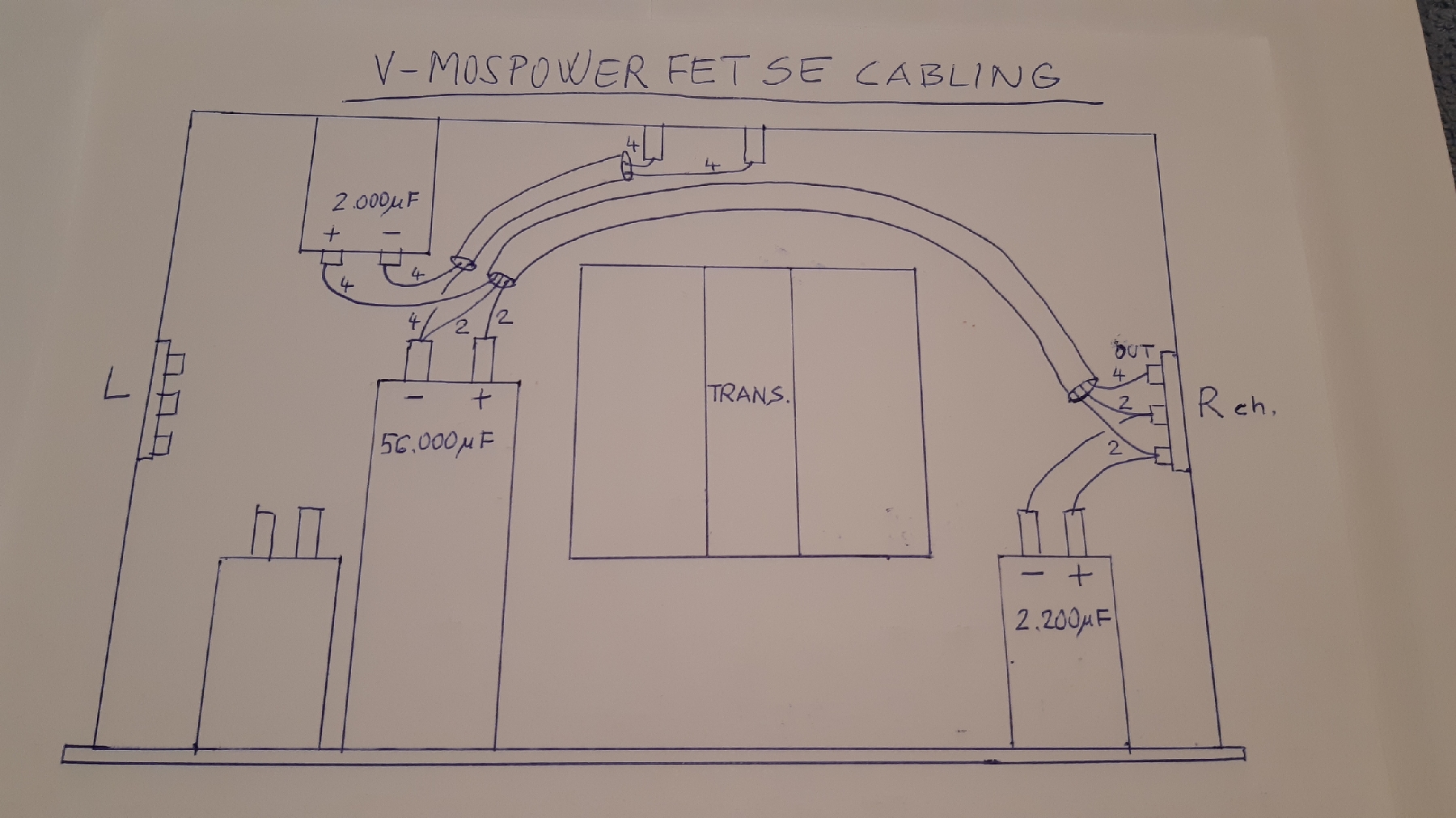

(#) compozit válasza tunerman hozzászólására (») Dec 8, 2020 / 1
Nem, nem értetted meg, hogy miről beszélek. Egyáltalán nem érted, a kondenzátorok működését, és ezen a méregdrága kondik sem segítenek. Esetleg rajzold le magadnak, hátha beugrik... Én biztosan nem fogom. Ha értenéd, hogy miről beszélek, akkor már régen megcsináltad volna. Sajnos, te egyáltalán nem érted, ezért nem is csinálod meg, hiszen feleslegesnek tartod. Egyébként egyszer erről már volt szó valamelyik topicban, esetleg megkereshetnéd.
Példa.
Akkor miért nem így csináltad?
( A második rajz beszédesebb. )

(#) Alkotó válasza tunerman hozzászólására (») Dec 8, 2020 /
Nem ismerem a részleteket, de talán a melléklet szerinti kötést látná jobbnak compozit. Esetleg ki lehetne próbálni.
(#) compozit válasza Alkotó hozzászólására (») Dec 8, 2020 /
Pontosan, de ezt már TJ is tudja.

(#) tunerman válasza Alkotó hozzászólására (») Dec 8, 2020 /
Azt kellett eldöntenem, hogy az erősítő nagyáramú betápláló vezetékét viszem körbe egy kirándulásra, vagy a bypass kondi lesz egy kicsit messzebb.
A saját döntésem az volt, hogy inkább a működésben nem annyira fontos bypass kondi vezetéke legyen megtoldva, nem pedig az erősítő legfontosabb vezetéke szétcseszve...ennyi.
TJ.
Azt kell építeni amit ígéretesebbnek látsz.
A vezeték a képen jobb oldali csatornán kb. 15-20 cm lehet. Ehhez képest az a többlet 2-3 cm nem tűnik "szétcseszésnek". Sőt ha a trafó alatt hoznád nem pedig fölötte, akkor talán nem is lenne hosszabb. De ha így ahogy van éppen ideális, akkor semmi értelme hozzányúlni.
(#) Karesz 50 hozzászólása Dec 8, 2020 / 2
A felső szimuláció a mindenki által javasolt megoldás, az alsó tunerman vezetékezése.
A felsőnél sorosan kapcsolódik a két kondi, az alsónál párhuzamosan.
Most vagy a szimulációm rossz, vagy mégis tunerman-nak van igaza.
