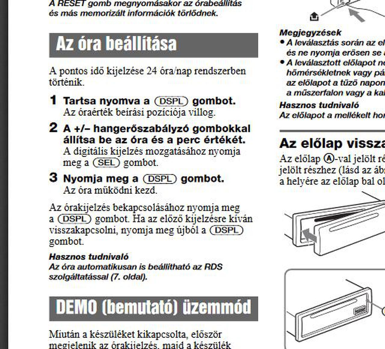

Használtan vettünk egy személygépkocsit Sony CDX-S2020 FM/MW/LW CD lejátszós rádióval. A rádió szépen működik, de az órát nem tudjuk beállítani. Az útmutató szerint a SEL+2-es gomb együttes lonyomása után a pontos idő automatikusan beállna. Sajnos, hiába minden próbálkozás ez nem történik meg. A CT funkció egy pillanatra megjelenik, de nincs idő (lehetőség) az óra illetve a perc beállítására. Tud-e valaki segíteni, mit kell tenni, hogy az órat betudjuk állítani? A segítséget előre is köszönöm! A hozzászólás módosítva: Jan 17, 2018
Szia! Így nem jó?
