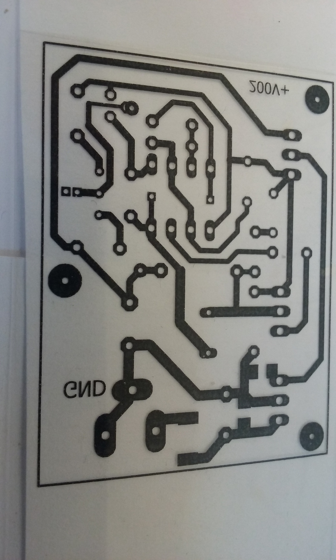

A vasalások panelek nem lehet, hogy azért nem sikerülnek, mert a gyári új nyák lemez felülete hullámos, amit tovább ronthatunk durva csiszolással?
Próbálkoztam a technikával. Az első kettő nem sikerült. Majd egy jó lett. alámarás mentes és nem pacásodott. Többet sem.
A hozzászólás módosítva: Jan 2, 2021
(#) kaqkk válasza Epu2 hozzászólására (») Jan 2, 2021 / 2
A durva csiszolást felejtsd el ,( a karcos felületet nem igazán tudod maratni mert a "barázdába" nem megy bele a toner .) A nyák hogy hullámos azt erősebb nyomással talán korrigálhatod de az vasaló és hőfokfüggő .

Én 3x visszateszem a lézer fóliát,hogy jó vastag legyen a festék.
(#) Moderátor hozzászólása Jan 8, 2021
A nem ebbe a topikba való hozzászólások eltávolításra kerültek. A türelmetlen kérdezőnek ugyan ezen kérdése az "Ez milyen alkatrész" topikban is megtalálható, a továbbiakban ott kérjük folytatni.
(#) benjami válasza jethro hozzászólására (») Jan 8, 2021 /
Milyen nyomtatód van ami képes 3x tökéletesen ugyanúgy behúzni a papírt és ugyanoda nyomtatni?
(#) jethro válasza benjami hozzászólására (») Jan 10, 2021 /
RICOH SP13

(#) Ódenka hozzászólása Jan 11, 2021 /
Valamikor csináltam levilágításos +20 lakkozással, de mióta ritkán kell nagyobb darabszám, vasalgatom. Amíg nem csiszoltam fel folyó víz alatt, addig levált a papírról, rézről a rajzolat. Azóta többnyire sikerül, nagyon pici alámaródás szokott lenni, de kimaratás, öblítés után újra átcsiszolom szintén víz alatt, így a csiszolat nem hagy nyomot a szigetelő részeken.
Használok különböző mértékben smd holmikat is, alkalmazástól függően.
Nem tudom a hőfokot, koppra feltekerem a vasalót és vasal, gumigörgőz 3x.
70x90 mm.
Meg egy előlap, nem valami szép, ipari környezetre, vidékre - nekem készült.

(#) tdi75 hozzászólása Jan 27, 2021 /
Sziasztok! Had kérdezzem meg, bár én pozití 20 lakkot használom már évek óta, de mégis érdekel a dolog. A műnyomó papírnak mi a lényege? Nem szívódik bele a toner festékanyaga?
(#) Epu2 válasza tdi75 hozzászólására (») Jan 27, 2021 /
Igen, de csak olcsóbb eljárás. Annyira is megbízható.
(#) tdi75 válasza Epu2 hozzászólására (») Jan 27, 2021 /
Én feliratot szeretnék a nyáklemez beültetési oldalára. Nem kell nagy grafikai elemekre vagy gigapixeles felbontásra gondolni. Tulajdonképpen az alkatrészek pozícióadatait szeretném rátenni meg esetleg kimenet bemenet stb. De pont most próbáltam egy egyszerű vasalóval a kinyomtatott papírról âtvasalni. Egész elfogadható csak nem szabad elfelejteni hogy tükrözni kell a karaktereket.
(#) Epu2 válasza tdi75 hozzászólására (») Jan 28, 2021 /
Csak a felirat, a kész nyákra? Az nekem tetszik. Nem olyan precíz és látványos, mint a festék, de szerelésnél előnyös. Ha feltapad, győztél.
(#) CHZ válasza tdi75 hozzászólására (») Jan 28, 2021 / 2
Könnyen rávasalható, egyszerűbb mint a fóliás oldalra.
(#) tdi75 válasza CHZ hozzászólására (») Jan 29, 2021 /
Szia! A pici papírfoszlányokat mivel tudom eltávolítani? Száradás után nekem nem fekete hanem ezért fehér a rajzolat.
(#) kaqkk válasza tdi75 hozzászólására (») Jan 29, 2021 /
Sósavval ..
(#) CHZ válasza tdi75 hozzászólására (») Jan 29, 2021 / 1
WD40-el áttörölve lejön.
(#) Lamprologus válasza tdi75 hozzászólására (») Jan 29, 2021 / 1
Kínai sárga transfer papír!!! És nincs többé mivel tudom eltávolítani! Csak rávasalom, leemelem!
(#) CHZ válasza Lamprologus hozzászólására (») Jan 29, 2021 /
Valóban a kínai jobb minden szempontból, én is használom. Műnyomó maradéka is eltávolítható, csak macerás kicsit.
Nagyon köszönöm a tanácsokat tapasztalatokat. Szerintem a hétvégén nekiállok kicsit kísérletezni.
(#) Epu2 válasza tdi75 hozzászólására (») Jan 29, 2021 /
Mezei vízzel.
