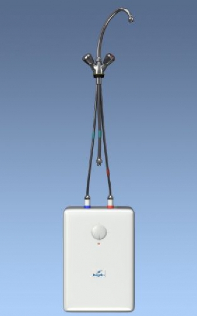

(#) freddyke hozzászólása Jan 16, 2021 /
Hajdu ZA10 vagy ZA15-öt szeretnék mosdó alá. Sajnos a mosdó alatt fűtéscső megy át, akadályozza a falra felszerelést. Átmenetileg megáll valamelyik bojlertest a padlóra helyezett fán vagy bútorlapon? Szabad a 2kW-os bojlert dugvillával konnektorba kötni, amíg nem lesz kiépítve neki saját kábelezés?

(#) freddyke válasza szs hozzászólására (») Jan 16, 2021 /
Köszönöm, elfogadom, hogy nem szabad, de érzésem szerint rövid időre nem lesz baj belőle.
Főleg az érdekelne, hogy a saját testén megáll-e a ZA10 (szögletes forma, 10l-es) vagy ZA15 (kerek, 15l-es). Mindkettőnek felül vannak a bekötései. Láttam már ilyet bútorban, az simán megállt, de nem Hajdu volt.

(#) freddyke válasza gyuszo hozzászólására (») Jan 17, 2021 /
A mosdó alatt van az egyetlen ésszerű elhelyezési lehetőség (máshol másnak lenne útban vagy a csövezés miatt 2-3m hosszan szét kellene verni a nemrég felrakott csempét). A mosdó alatt átmenő fűtéscső fix, emiatt csak egy erre készített távtartó konzol segítségével lehetne a csempére tenni, amelyhez ki kellene fúrkodni a csempét. A képen látható jellegű szekrényt a mosdó alá saját magam szeretném elkészíteni, az lenne a bojler végleges helye. Addig is fúrás-faragás nélkül szükség lenne a melegvízre. A kérdés továbbra is: megáll-e a kis szögletes vagy kerek bojler a saját testén, esetleg szigetelőanyagon keresztül odakötöm a fűtéscsőhöz.

(#) Bakman válasza freddyke hozzászólására (») Jan 17, 2021 /
Átfolyós vízmelegítőhöz speciális csaptelep kell. Három bekötési pontja van. Ha meleg vízre van szükséged, akkor az egyik csövön keresztül hideg vizet engedsz a kis tartályba. A nyomás a benne lévő meleg vizet a második csövön kersztül felnyomja a csaptelephez. A harmadik cső maga a hálózati víz.
A vízmelegítő nincs nyomás alatt, cserébe felfűtéskor csöpög a víz a csaptelepből, mintha nem lenne elzárva a csap.
(#) freddyke válasza Bakman hozzászólására (») Jan 17, 2021 /
Értem, köszönöm. Kár, hogy tekerős csapteleppel láttam csak átfolyós Hajdu-t. Egykaros csaptelepet szeretnék. Hagyományos egykaros csapteleppel nem átfolyós rendszerű lenne.
