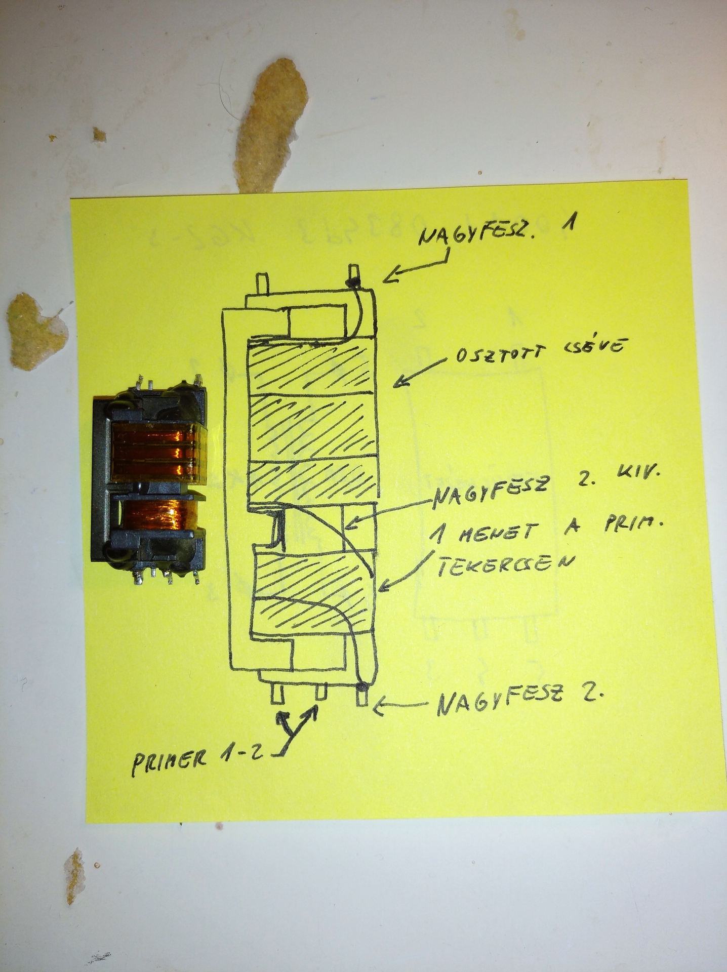

Bár nem tévé javítás, de mégis ide illik. Vettem egy (talán LG) tévé háttérvilágítás panelét, elsősorban azért mert kellenek belőle más munkába a CCFL trafók (hibás/zárlatos panel a Va...-ról). Ma kibontottam egyet, és elkezdtem feltérképezni. Mellékelem fényképen a kialakítását. Azt nem értem, hogy a szekunder nagyfesz tekercs egyik kivezetése miért van rátekerve a primer tekercsre (minössze 1 menet)? Ennek van valami technikai magyarázata, hogy miért nem a felső két lábra vezették ki a szekunder tekercset? Lehet köze van ahhoz, hogy két trafó dolgozik egy fénycső csatlakozóra, szóval lehet, hogy nem is CCFL hanem EEFL táp volt (elvileg nagy méretű tévé lehetett, mert 12 trafó van a panelen) és akkor a hasonló bekötés miatt az egyik szekunder vég amúgy is GND-re van kötve, szóval az mehet a primer mellett (szigetelési probléma...). Az 1 menetre viszont nem találtam magyarázatot. A hozzászólás módosítva: Márc 2, 2021
Ha EEFL lenne, akkor 1-1 sokkal nagyobb trafó lenne a kijelző két szélén. Ha tippelnem kellene, azt mondanám, hogy azok a lábak GND-re vannak kötve és két trafó dolgozik ellenfázisban, Így a GND-től mégsem 1500V-on dolgozik egy cső, hanem csak 750-en például. Az 1 menet, meg lehet, hogy így adta ki.

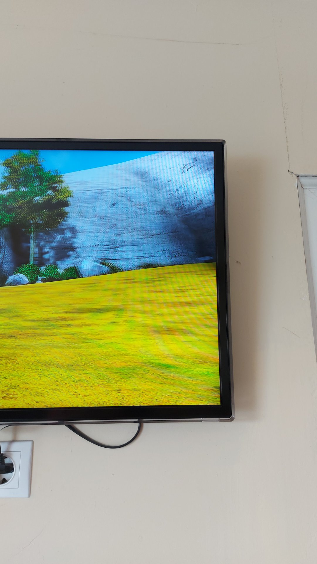

Sziasztok van egy Samsung UE32 5500 as okos TV, aminek a kijelzőjén jobb felül megjelent egy sötét folt. Nem gondolnám, hogy háttér világítás probléma, mert akkor gondolom teljesen sötét lenne a képernyő. Legalábbis a legutóbbi LG TV esetében egy LED miatt az egész áttérvilágítás leált. Megtudtam találni, mert van hozzá kis tesztelő műszerem, és elég volt a 3 LED sorból csak egyett cserélni.
Most viszont más lesz a ludas, de nem tudom még, hogy mi. Talán valaki találkozott már hasonlóval. Képet mellékelek.
Élvilágított led van benne, egy sor a 4 párhuzamosból meghalt, cserélsz egy ledet megfelelő felszereléssel, vagy a teljes ledsort cseréled.
De ezért fölösleges volt új topicot nyitni, elég lett volna googleben rákeresni, hogy néz ki ennek a ledje.
2021 januárjáig visszaolvasol az "LCD TV probléma" topikban (csak egy oldal), s láthatsz hasonló hibajelenséget - ott pont fényes volt a hasonló folt, mert megolvadt a plexi, de mindenhol máshol jó volt a kép. Nálad meg valószínűleg kiment az egyik LED, de azért csak egy ekkora foltot látsz sötétnek, mert a többi már bevilágítja a többi területet.
