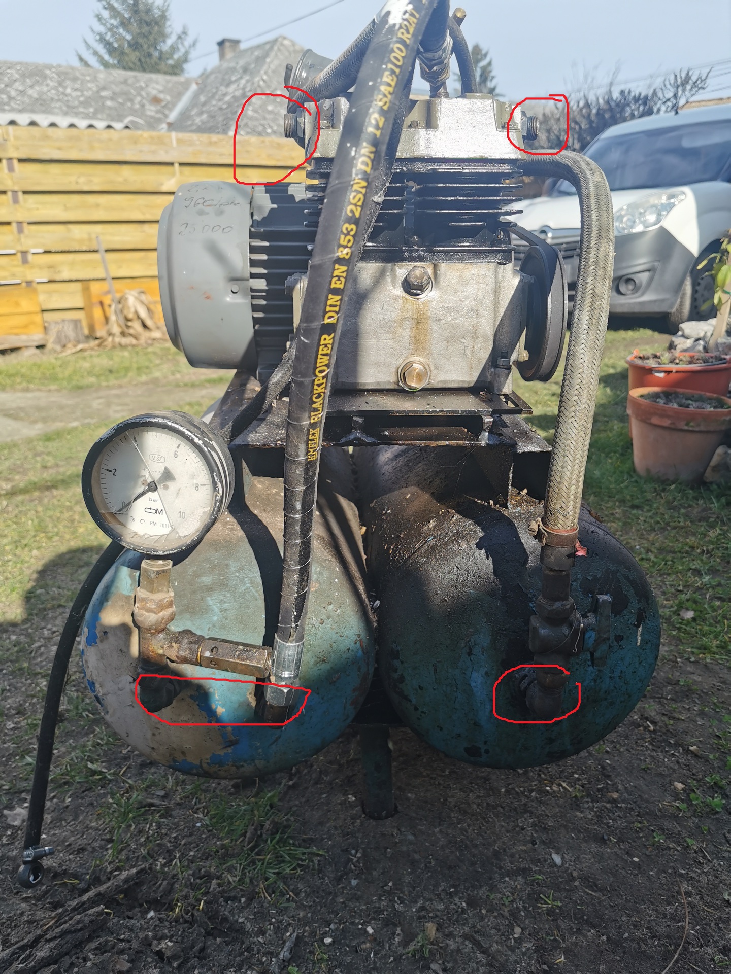

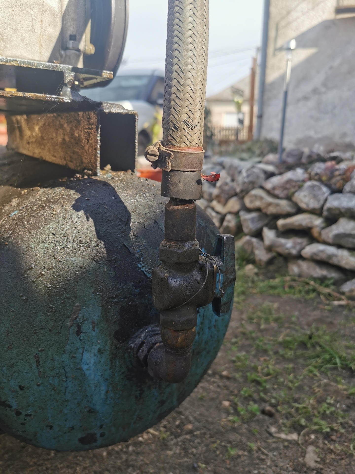

Egy is segítséget szeretnék kérni tőletek. Körülbelül két hete sajnos szó szerint leéget a "kis" Lidl-ös kompresszorom. Aztán egyik rokonom szólt, hogy van egy egyedi kompresszora, amit nem használnak már s odaadja nekem. A csatolt képeken ez a kompresszor látszik. Ami feltűnt, hogy nincs rajta légszűrő, ezt pótolni szeretném (Kérdés hogy ide mit ajánlanátok, milyen menet van ebbe, mert a 3/4"-os vizes toldó nem passzolt bele) A másik amit orvosolnék, hogy nincs nyomásszabályzó, hanem csak egy lefújószelep. (Jó kérdés, hogy mennyi bárnál fúj le) A Lidl PKO 270 A3-as nyomásszabályzója jó lehet ehhez? A másik hogy a csövek (idomok) hegesztettek, amit cserélnék. A tartály, ha jól sejtem IFA levegő tartály? Hol érdemes ilyen idomokat keresni neten? Az első két képen bekarikáztam a tartály, és a kompresszor vízhűtési csatlakozóinak a helyét, ezek milyen menetűek? A második képen a bekarikázott "elem" az micsoda? Én visszacsapó szelepnek gondoltam.
Köszönöm a segítséget előre is.
(#) VIM válasza Beni3432 hozzászólására (») Feb 12, 2021 /
Hát pedig azzal kellett volna kezdeni nem szétszedni, mert ez a lelke meg a visszacsapó szelep. Az olajos kompresszorok nem kopnak olyan vészesen túlméretesre ennyi idő alatt, hogy a dugóval legyen a probléma. Bővebben: Link
(#) VIM válasza kissbazsi1984 hozzászólására (») Feb 12, 2021 /
Szia! Ez a gép azért ilyen olajos, mert a karternak nincs szellőzése az az zárt. Így az olajat felhordja a dugó fölé ami pedig a tartályon keresztül a csövekbe. A felső szintjelző csavar volna az amit ki kellene fúrni vagy az helyett csövet tenni és a forgásirány pedig NE arra (felfelé) csapja az olajat. A lefújó szelep a biztonsági szelep aminek a lefújási értéke a feszmérőről olvasható le, hogy mikor nyit a zárás az pedig adott a rugó modulusa miatt cca. 1.5 bárral kisebb nyomásnál mint a maximum. Ha eddig vizet nem használtak a hűtésre akkor az ezután sem fog kelleni ha nincsenek nyomás termelési problémák. Jó lesz hozzá minden olyan alkatrész ami a másikban jó működött de ebben hiányzik.

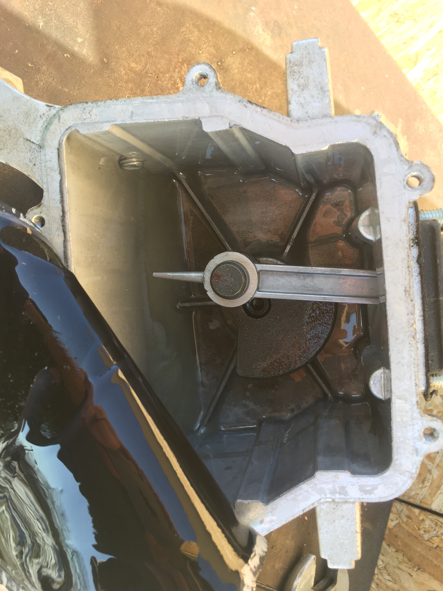

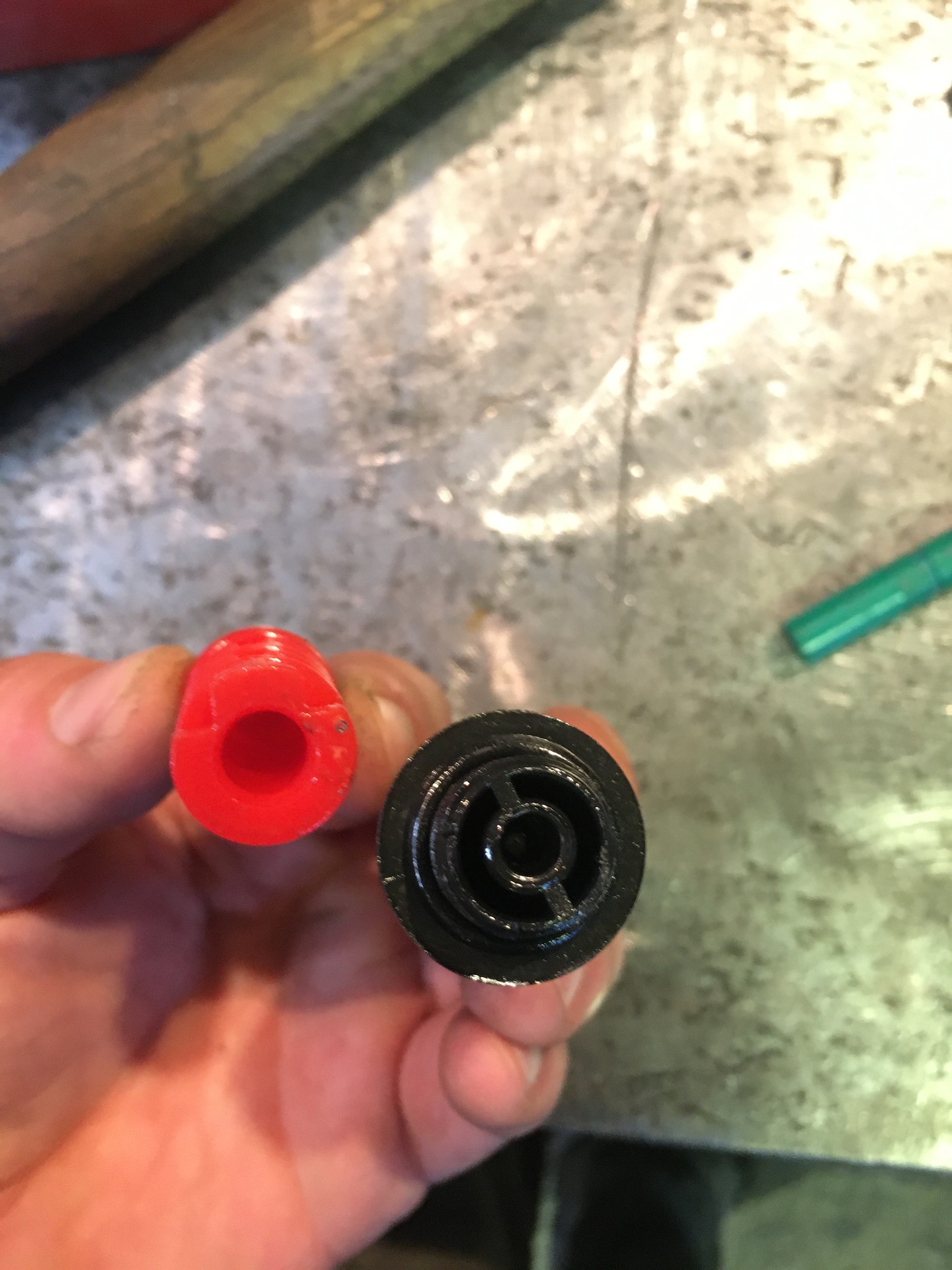

(#) csavarkulcs hozzászólása Feb 12, 2021 /
Eladtam a kompresszorom, elotte még belenéztem, hogy mi hogy van megoldva. A kis műanyag cucc a szuszogó. Egy csepp olaj nem jött ki rajta üzem közben.

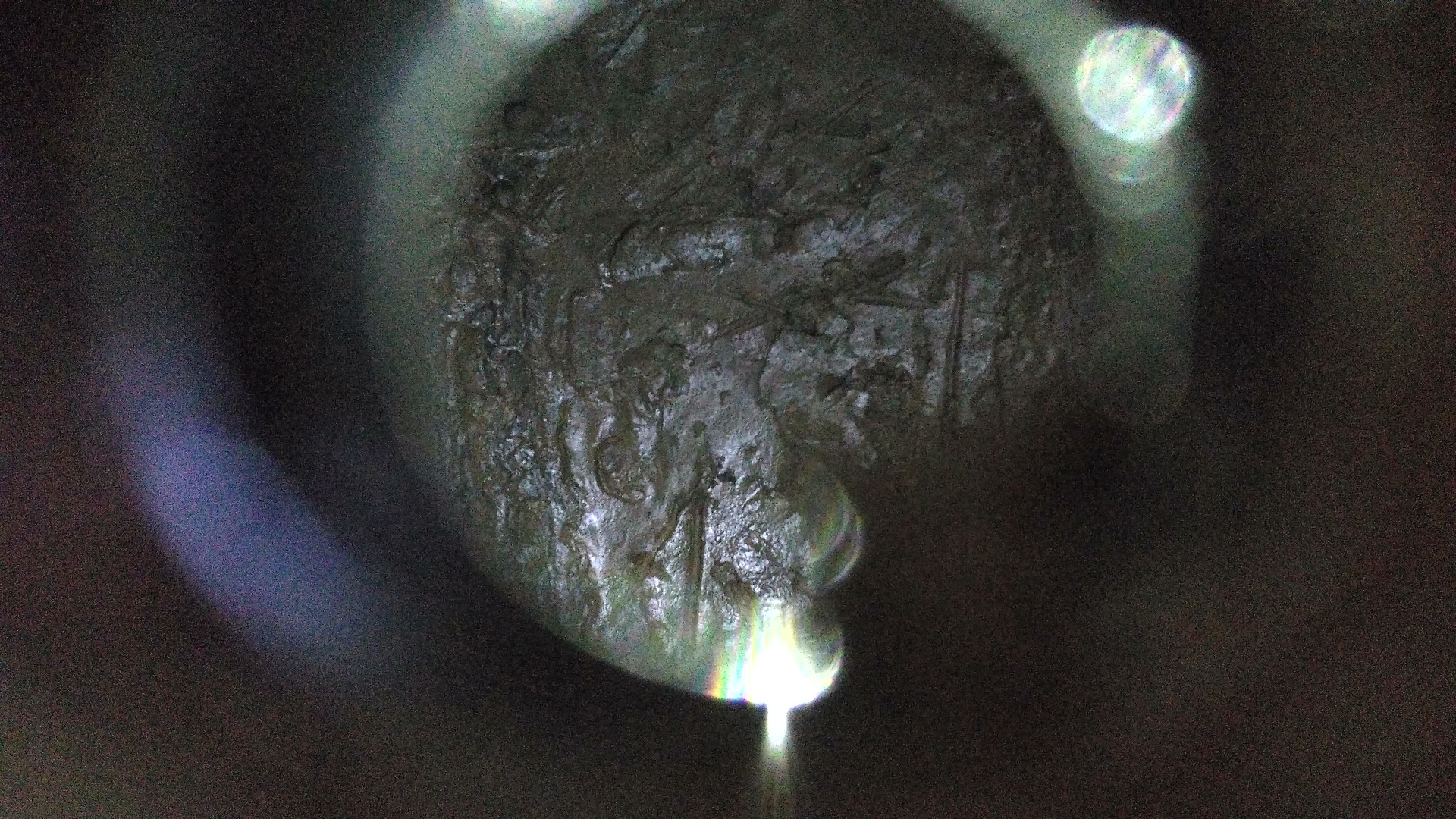

(#) Beni3432 hozzászólása Feb 13, 2021 /
Jövő héten lesznek az új dugattyúk, addig felújítom a kompresszor többi részét.
Bele kukantam a 100 literes tartályban lyukon keresztül.
Nem tudom, hogy látni lehet a képen. Olyan vizes sár van az alján. Hosszú dróttal bele kapartam. Szerintetek ezt el kell dobni, szét van rohadva az alja?
A hozzászólás módosítva: Feb 13, 2021
(#) blasz válasza Beni3432 hozzászólására (») Feb 13, 2021 /
Nincs az elrohadva,ki kell takarítani és kész.Az olajsár,attól nem rohad.
(#) Beni3432 válasza blasz hozzászólására (») Feb 13, 2021 /
Milyen módszerrel lenne a legjobb kitakarítani? Valamilyen erős oldószerrel feloldani az olajat és félig feltölteni vízzel, hagyni ázni egy éjszakára?
(#) alex0 válasza Beni3432 hozzászólására (») Feb 13, 2021 /
Brigecol D3 kell bele legalább egy liter, azzal lehet lötyögtetni, de akár apró köveket is szórhatsz bele, az segít felszedni. Ha úgy látod, hogy kész, akkor kiöntheted a folyadékot egy flakonba. Mivel ez vizzel oldható zsíroldó, utána forró vízzel gyönyörűen kimosható. A folyamatot meg is lehet ismételni, csak a használt anyagot le kell ülepíti. A folyamat hatékonysága melegítéssel javítható. Valamilyen korrózióvédelmet is alkalmazhatsz, ha már tiszta.

(#) Beni3432 hozzászólása Feb 15, 2021 /
Köszönöm mindenkinek.
Sikerült kitakarítani. Olaj lé helyett tiszta víz jött ki belőle. Nem lett jobb a belső látvány, tele van vékony kisebb lemez darabokkal. Ezt már nem menthető a tartály.

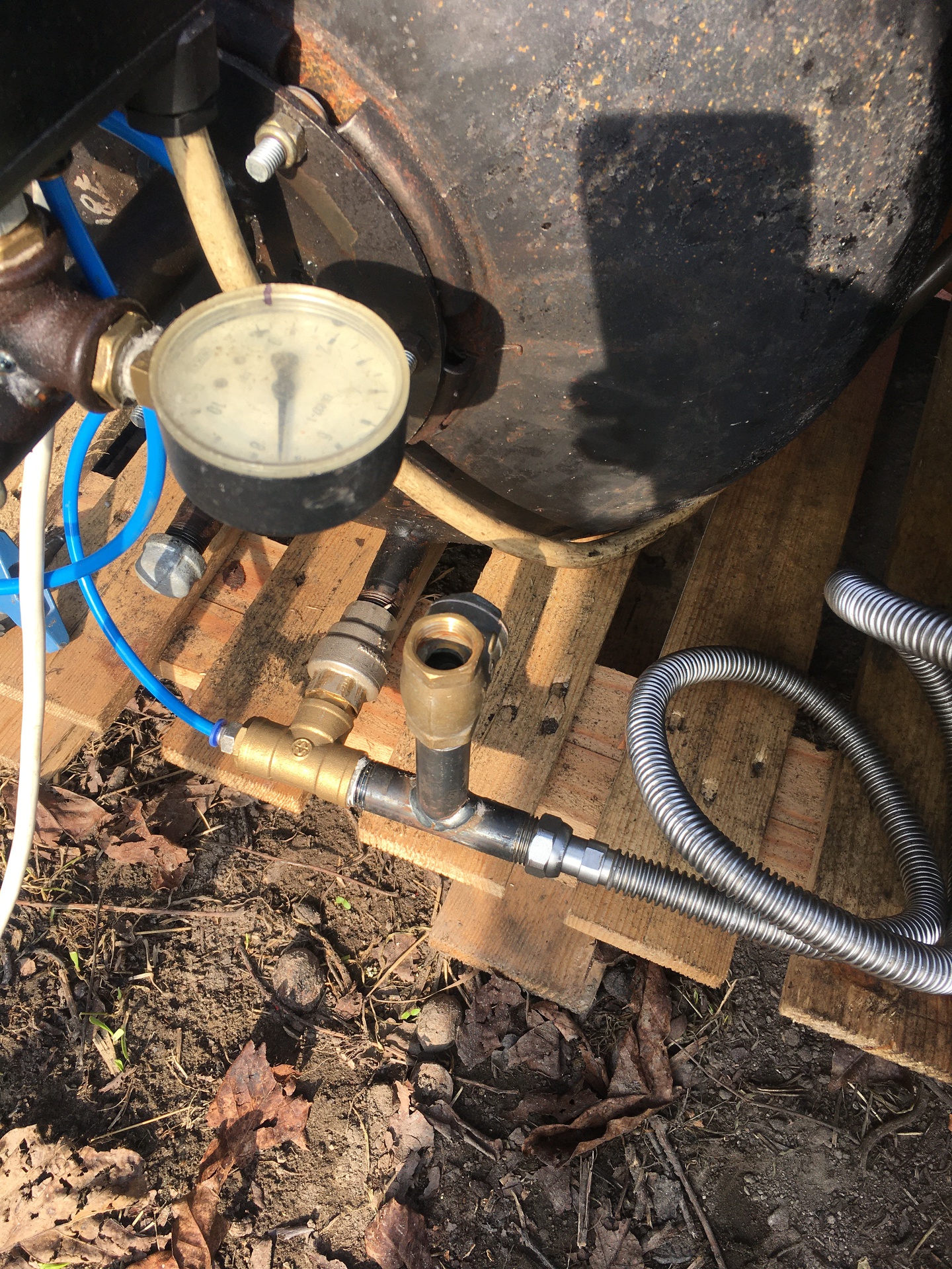

(#) csavarkulcs hozzászólása Feb 19, 2021 /
Igen a 23kilós palack 50l. A másik lehetőség a keg hordó, az saválló. Kocsmától tudsz venni üresen14e.
Megcsináltam az indítás segítő szelepet:Bővebben: Link
Nehezen indult a kompresszor, lassan pörgött fel, emiatt keletkezett terhelés a nyomóágon, ezt hivatott kikönnyíteni ez a szelep. Csak akkor zár, ha elérte a motor a maximális sebességet. A szelep döntésével lehet szabályozni hogy mikor zárjon.
