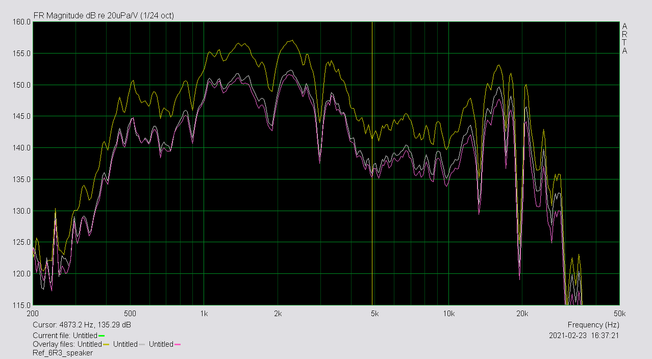

Ezen ne múljon, úgyis a nem túl jól sikerült magassugárzókkal bíbelődök, hát utánajártam.
És valóban, tényleg aluláteresztőszűrőként viselkedik a sorbakötött hangszóró, bár megmondom őszintén, azonos impedancia mellett, nem egészen értem az okát. A sárga a referencia mérés, a szürke a hangszóróval sorbakötött 6.3ohm ellenállás, a rózsaszín egy "ugyanolyan" ( ) hangszóró sorbakötve. A hozzászólás módosítva: Feb 23, 2021
Végül is ha belegondolunk egy soros induktivitás. Vagy tévedek?
A soros induktivitás pedig a magas hangot vágja. Sorosan csak a nagyon érzékeny magasakat kötöttük amik magukban sikítottak és nem voltak rendszerbe illeszthetők magukban. Ha a felső határfrekvencia magasabbra tolása a cél akkor párhuzamos kötés a célszerű mivel a tekercsek párhuzamosan egymásról söntölik az alacsony frekvenciákat.
Na jó, de a soros iduktivitás épp azért aluláteresztő, mert a frekvencia emelkedésével nő az ellenállása (nyílván ebben tévedek, pontosabban nem csak emiatt). Ezért gondolnám úgy, hogy, ha a terhelés ellenállása is ugyanúgy emelkedik a frekvenciával, mint a soros induktivitásé (soros kötésnél, hangszóró esetében mindkettő a soros induktivitás és a terhelés is egyszerre), akkor nem változik semmi.
Idézet: „ Ha a felső határfrekvencia magasabbra tolása a cél akkor párhuzamos kötés a célszerű mivel a tekercsek párhuzamosan egymásról söntölik az alacsony frekvenciákat.” Ez csak abban az esetben lehet igaz, ha van soros kapacitás a hangszórók előtt és így alakul ki egy kiemelés, de talán ekkor sem, mivel párhuzamos kötésnél nem adódnak össze az induktivitások, a hangszóró meg ugye nem tisztán induktív. A hozzászólás módosítva: Feb 23, 2021

Hát az én csodadrivereim mérését látva, ez nem annyira egyértelmű, mert 500Hz-en 10dB-el hangosabb, mint 10KHz-en,
Az bizony rengeteg mindentől lehet. A mechanikai kiépítés bármin képes módosítani. Akár egy lakk réteg is sokat tud a hangszórón.Itt szinte bármi lehet.

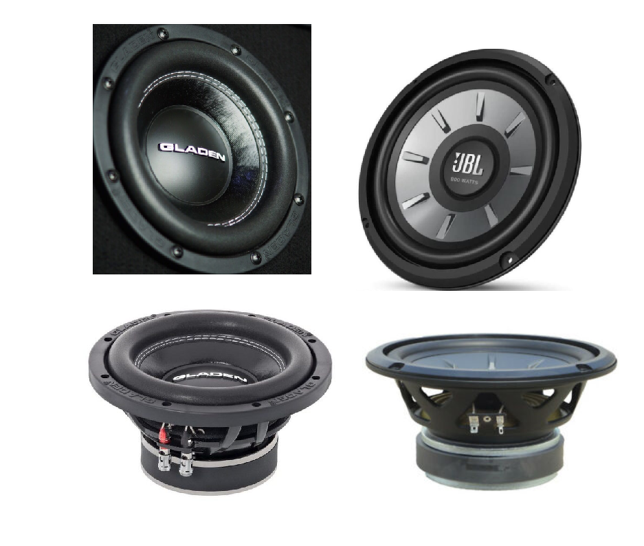

Sziasztok! Mellékeltem egy adatlapot, amin A és B hangszóró gyári paraméterei szerepelnek. Mérni nincs lehetőség megvétel előtt. Mindkettő 8"-os mélysugárzó. Márkát nem nevezek meg, bár könnyű utána járni, de tegyük fel, hogy csak az adatokat nézzük és a márka nem befolyásol semmit.
Szobába lenne használva, bár autós hangszórók, de az nem számít. Néhány dolog nekem furcsa... például a 2,0" tekercsesre 250W, a 1,5"-osra 200W-ot ad meg a gyártó. Valószínűleg a 200W kamu. A doboztervező A-ra 85,61 míg B-re 86,75dB-t számol. Ha elhisszük a Wattokat, akkor mindkettő ugyanannyit tud maximumban kb 109,6 - 109,7dB-t. Ha mondjuk 200 helyett 100W a valós, akkor 106,6.. nem nagy különbség. Nyilván ha sarokba rakom, az sokat dob rajt. Az A jelölésű több, mint kétszer drágább B-nél. Szerintetek tud annyival többet az adatok alapján? (Kb ugyanaddig megy le 20 literes dobozban... szól annyival nagyobbat szerintetek?) A hozzászólás módosítva: Feb 23, 2021
Igazából nekem az furcsa, hogy mindkét hangszórónak hasonló a beépítési mélysége, de a drágább hangszórónak majdnem 3x szélesebb gumipereme van. X max 8 mm, a másik 6,5mm illetve videón láttam, hogy mekkorát mozog a gyengébb hangszóró.
Szerintem ez a széles gumiperem egy nagy átverés. Mégis csatolok róluk képet! A hozzászólás módosítva: Feb 23, 2021
