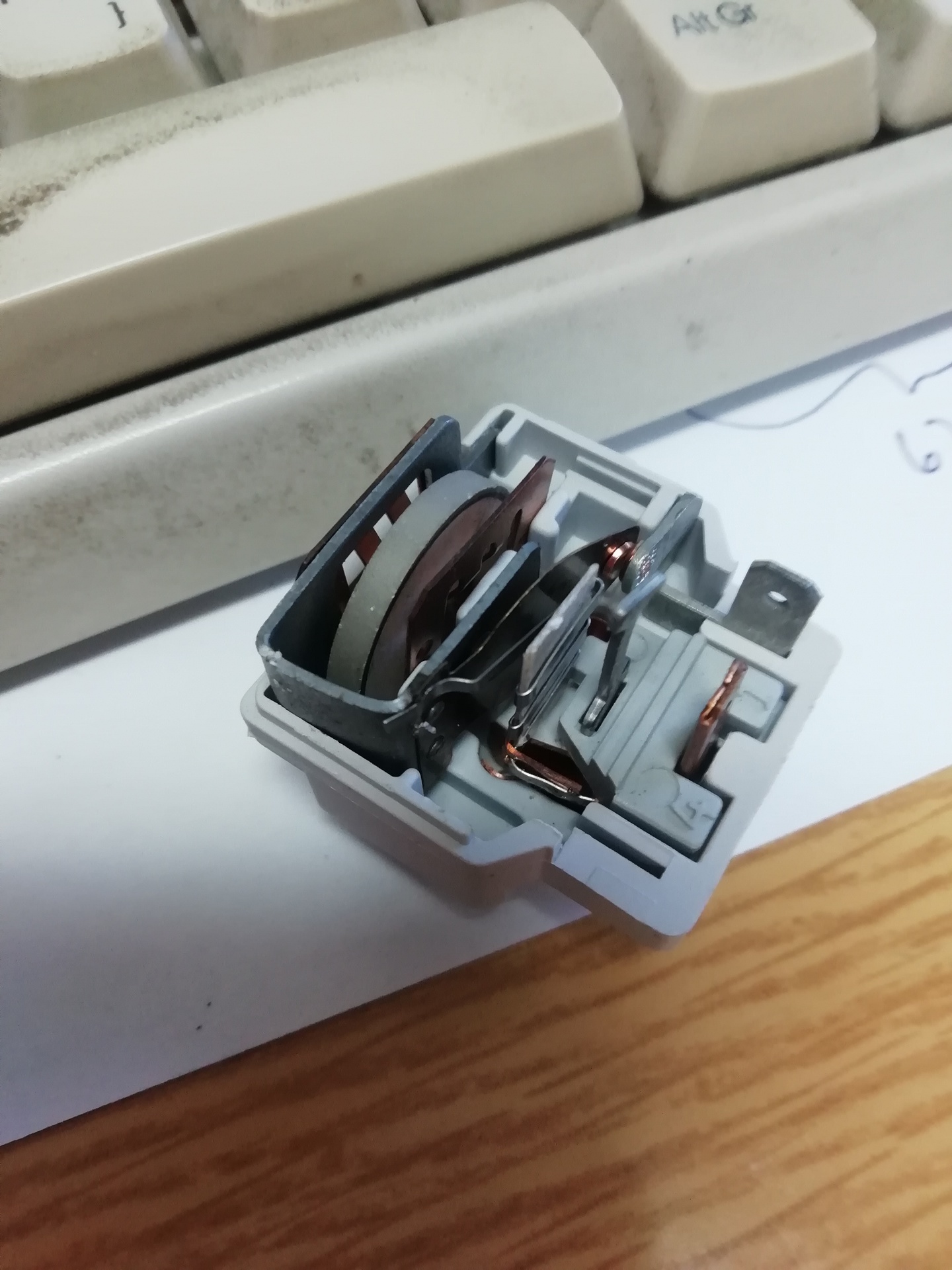

(#) totipityu hozzászólása Feb 3, 2021 /
Van egy régi indesit hűtőszekrény, aminek elfüstölt a kompresszor indító reléje. Többszöri nekifutás után is beszerezhetetlen az eredeti alkatrész!
Most vásároltam egy MPV 25 relét (ez elméletileg helyettesíti az eredeti alkatrészt)
A kérdés a bekötéssel kapcsolatban lenne!
A kompresszorra menő felén S és M valamit 3 jelölések vannak! Jól gondolom, hogy itt a hármas jellel ellátott csatlakozónak kell a kompresszor tekercseinek közös pontjára mennie???
A másik bekötési ponton két kivezetés van, egy 4-es és egy 1-es jellel ellátott!
Ott az egyes láb közvetlenül a relé kapcsolójára csatlakozik!
Jól gondolom, hogy erre (egyes) kötöm a fázist, a másikra (négyes) menne a termosztát egyik vezetéke, a termosztát másik vezetéke pedig a nullára???
Sajnos nem találtam bekötési rajzot a neten!
Köszi előre is!
(#) StMiklos válasza totipityu hozzászólására (») Feb 3, 2021 / 1
Szevasz!
Ha felrakod a helyére, az írás fejjel lefelé lesz, akkor már nem lehet elrontani.
A fázis - 0 megnevezés elvi jelentőségű, de legyen.
A vízszintesen lévőre a fázis, célszerű ezt a termosztáton keresztül kapnia, a fűggőlegesre a 0.
Nem emlékszem, ebben van-e motorvédő klixon. Ha nem megy 3 másodpercen belül a kompresszor, kapcsold ki mert valószínűleg sose fog,
Üdv: StMiklos
(#) totipityu válasza StMiklos hozzászólására (») Feb 4, 2021 /
Köszi a válaszod! Elméletileg kell benne legyen motorvédő, de gyorsan levettem a "sapkáját" és lefényképeztem, megköszönöm ha ránézel hogy benne van-e!
Amúgy a kompresszor meg lett indítva relé nélkül, könnyen indul egy kis érintés az indító tekercsnek és már megy is! Az áramfelvétele is rendben volt.
Üdv: totipityu
(#) totipityu válasza totipityu hozzászólására (») Feb 4, 2021 /
Hoppá, a kép lemaradt!
(#) StMiklos válasza totipityu hozzászólására (») Feb 4, 2021 /
Szevasz!
Úgy látom benne van.
Üdv: StMiklos

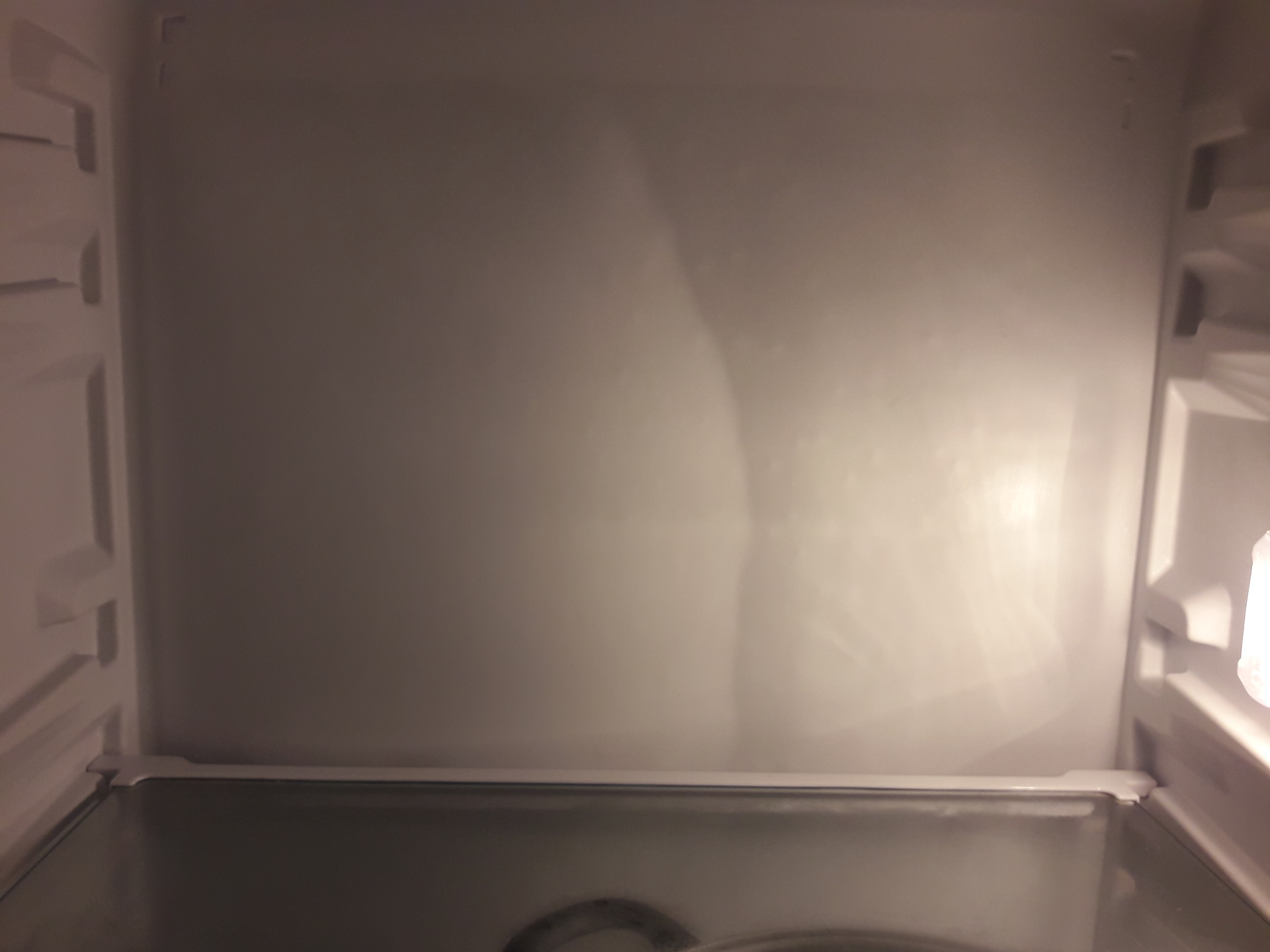

(#) bajuszrichard hozzászólása Feb 15, 2021 /
Sziasztok. Az utóbbi időben ritkán, vagy talán már ki sem kapcsol a hűtőnk.
A hátfal felső részén jegesedés volt, amit eltavolítottam egy melegvizes rongyal. Ekkor vettem észre, hogy a hátlap bal fele telljesen fel van púposodva.
Mi lehet a gond?
A hozzászólás módosítva: Feb 15, 2021
(#) proli007 válasza bajuszrichard hozzászólására (») Feb 15, 2021 / 1
Hello! Nem nehéz kitalálni. Az elpárologtató fel van ragasztva a hátfalra. Az leválik, bemegy a levegő amiből kifagy a pára. A tágulás meg szétnyomja az egészet, miközben folyamatosan romlik a hőátadás. Lehet vele megkínálni a szelektívet..
(#) kaqkk válasza proli007 hozzászólására (») Feb 15, 2021 /
Sajnos nem teljesen igaz amit írtál (kicsit rosszabb a helyzet) Az elpárologtató kilyukadt és a hűtőgáz nyomta fel a műanyagot . Viszont a szelektív az igaz ....
(#) moltam válasza kaqkk hozzászólására (») Feb 15, 2021 /
Nekünk egy szerelő a régi hűtőt átalakította külső elpárologtatósra, vagyis olyanra ami nincs a műanyag mögé rejtve. Bár nemtudom mennyire éri meg.
(#) kaqkk válasza moltam hozzászólására (») Feb 15, 2021 /
Ma már nem nagyon éri meg egy ilyen javítás (kb 20-30 e ) , inkább venni kell egy új hűtőt ingyenhitelre ...
(#) bajuszrichard válasza proli007 hozzászólására (») Feb 15, 2021 /
Köszi, ez rossz hír.
(#) kaqkk válasza bajuszrichard hozzászólására (») Feb 15, 2021 /
Ne halogasd a cserét , már nem sokáig húzza , ha már jegesedett a sarka akkor elég kevés benne a gáz , egyre gyengébb lesz ahogy fogy belőle ....

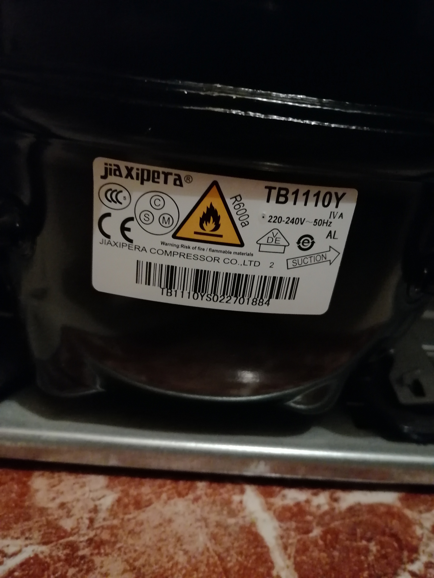

(#) Gafly válasza kaqkk hozzászólására (») Márc 3, 2021 /
Ábra alapján, kinai kompresszornál a "suction" az szivást jelent, ha csak kattog?
