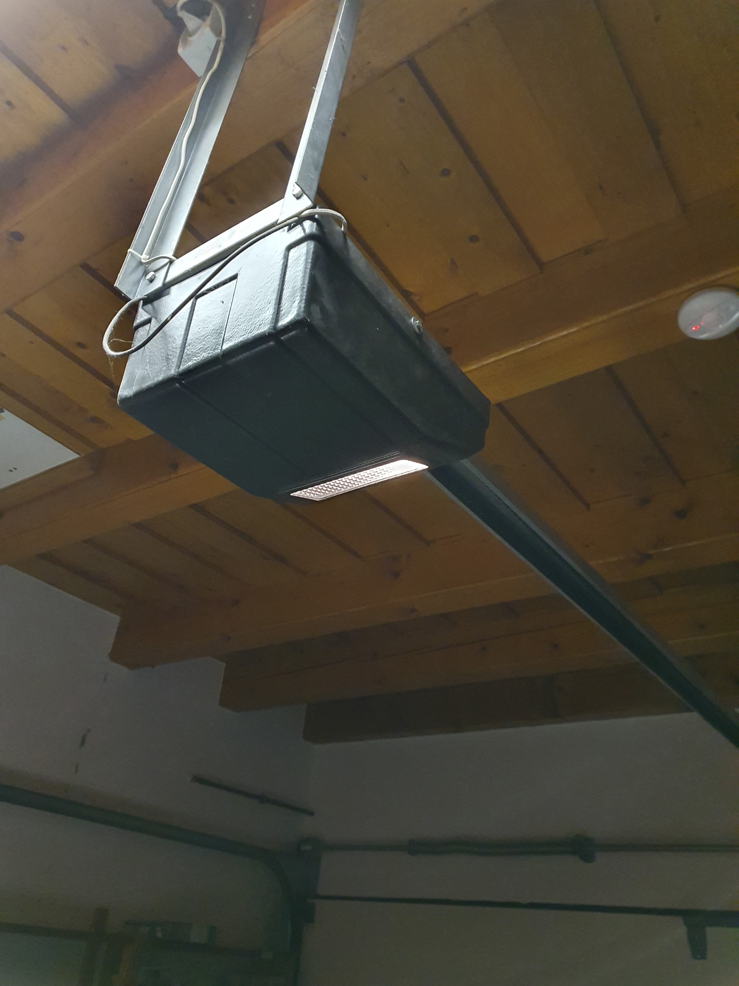

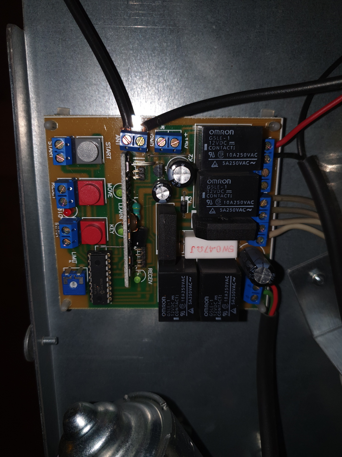

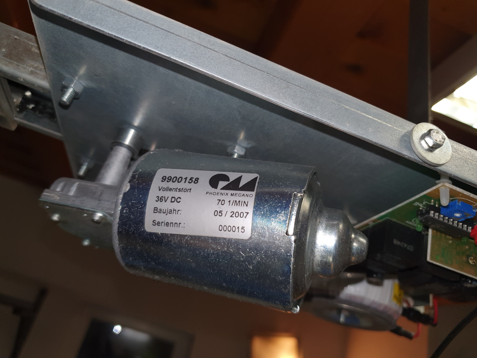

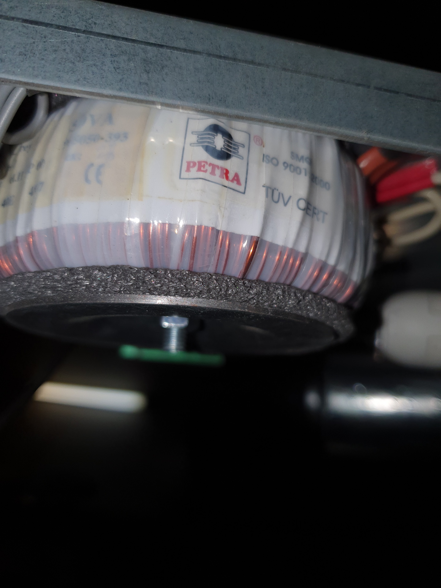

(#) Tocsii hozzászólása Nov 21, 2019 / 1
Lenne egy garázskapu nyitó motor amiről nem tudok semmit mivel nincs rajta semmi márkajelzés amin elindulhatnák. Ezért készítettem pár képet nem-e valakinek ismerős. Egy kezelési leírásra lenne szükségem (távirányító tanításhoz és a kapu beállításához).
Phoenix mecanos motor van benne meg omron relék. Stargate márkát mondták nekem eddig de arra nem találtam semmit.
Köszönöm a segítséget.

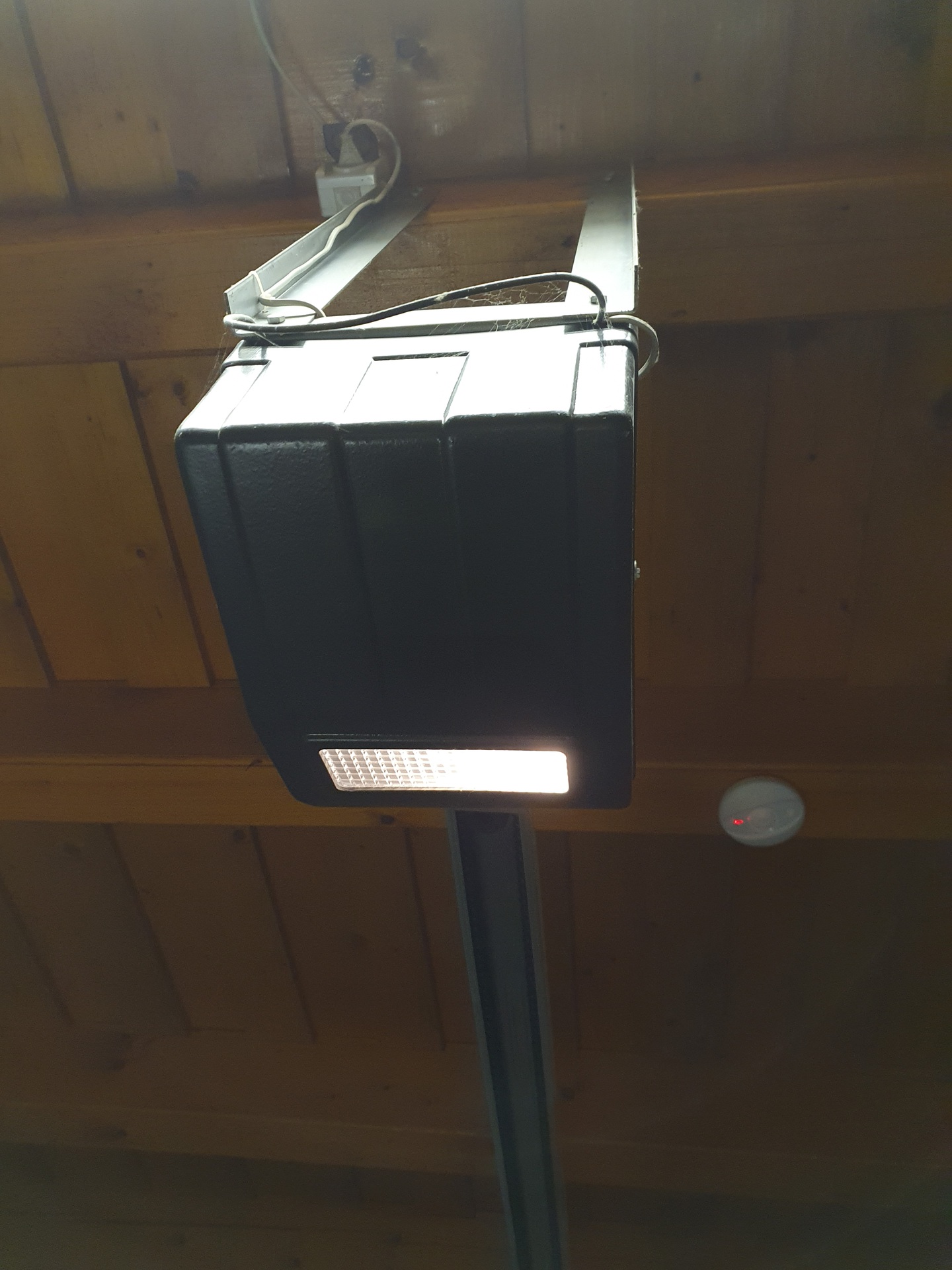

(#) forma3 hozzászólása Máj 21, 2020 /

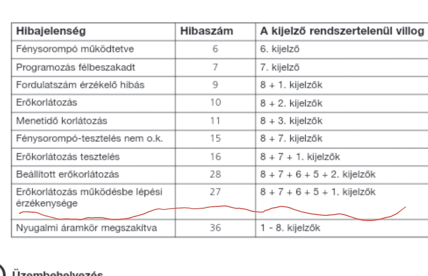

Egy Comfort 150 garázskapuval kínlódok, hogy valamiért csak egy rövid időre hajlamos elindulni, majd újabb gombnyomásra vissza irányba is másodperc alatt leáll. Azt sejtem, hogy lehet hogy eltekertem kikapcsolt állapotban, és azért nem találja a pozíciót. 2 hall szenzort látok az alján, de azalappontot adó mágnes nem igazán találom. Hogy néz az ki azon a zipzár szerű sínen?
(#) Joe_001 válasza Tocsii hozzászólására (») Máj 21, 2020 /
Ezt találtam róla, és a forgalmazóról.
Ez meg a Manual: DITEC TOP .pdfben.
(A barátunk keresés kép üzemmódban segített.)
Remélem tudod használni, még ha angolul van is.
(#) Joe_001 válasza forma3 hozzászólására (») Máj 21, 2020 / 1
Neked ezt találtam.
A barátunk képtalálat funkciója dobta ki. (felső sor, fülek). Esetleg, ha valami "hottentotta" nyelven van itt segít a jobb egérgomb, fordítás.

(#) forma3 válasza Joe_001 hozzászólására (») Máj 22, 2020 /
Köszi, csatoltam a képen hogy melyik hibakód áll fenn.
Érdekes, mert könnyedén jár, mivel kiszereltem meg a színből is, már nem hajt semmit, és ugyanaz a jelenség..
A hozzászólás módosítva: Máj 22, 2020
(#) forma3 válasza forma3 hozzászólására (») Máj 24, 2020 /
Van valami tipp? Pozíció mágnesnek hol kéne lennie és hogy néz ki, látható?

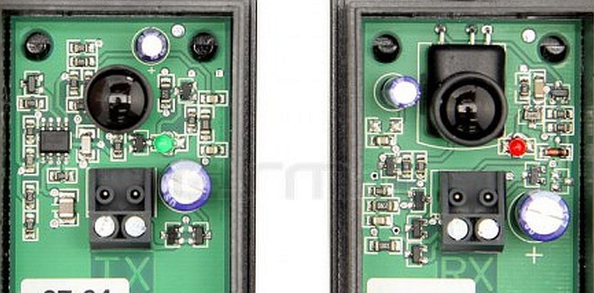

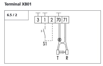

(#) pbalazs hozzászólása Márc 4, 2021 /
Adott egy Marantec Comfort 220 garázskapu mozgató, amit be szereték állítani úgy, hogy bizonyos idő után záródjon be magától.
Ehhez, az adatlapja szerint (na meg biztonsági szempontból is), kell egy fénysorompó, ami a rajz szerint csak két vezetékkel csatlakozik az elektronikához.
Ismeritek az ilyen kétvezetékes fénysorompó működését? Honnan tudja a "központ", hogy a fénysugár megszakadt-e?
Köszi
Az eszköz adatlapja: Bővebben: Link
(#) Inhouse válasza pbalazs hozzászólására (») Márc 4, 2021 /
Nem úgy van, hogy az a 2 szál csak az érintkező? Ettől még kell neki táp, amit vagy innen kap, vagy akár elemes is lehet.

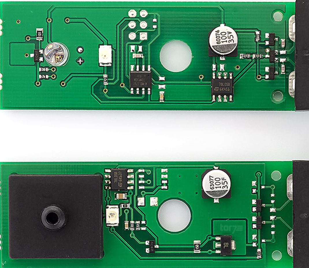

(#) uniman válasza pbalazs hozzászólására (») Márc 4, 2021 /
Ezek a képek kétlem, hogy segítenének...
(#) pbalazs válasza Inhouse hozzászólására (») Márc 4, 2021 /
Ugyanazt a két vezetéket mutatja az adóhoz, és a vevőhöz is. Ebből én azt gondolom, hogy az a táp. De még sosem láttam ilyet...
Igen, a tápon lehet áramot mérni, de én sem értem, miért bonyolítják.
(#) pbalazs válasza uniman hozzászólására (») Márc 4, 2021 /
Köszi a képeket, de jól gondolod, ebből én nem értem, hogyan működik.
Az is elég volna, ha egy kommersz fénysorompót rá tudnék kötni, de így vakon repülök...
(#) uniman válasza pbalazs hozzászólására (») Márc 5, 2021 /
Nem tudsz semmi mást rákötni, csak a hozzávaló fotocellát...
Lehet akár digitális a kommunikáció...vagy csak simán egy röpke pillanatra rövidzárt ad a két vezetékre.

Megnéztem jobban a képeidet és úgy látom, hogy a két (táp?)pinen lévő két SOT-23-as alkatrész dióda lehet, amiből épp kijön egy híd. Máshová nem megy, azaz kommunikáció szerintem nincs. Esetleg táp moduláció (diagnosztika), de ez is kizárja a kommersz fénysorompót.

(#) kornel válasza pbalazs hozzászólására (») Márc 5, 2021 /
Van az előlapon egy telefon dugasz azt hiszem egy kék áthidalás van benne.Azt elvágod, és arra nyugodtan köthetsz egy hagyományos fotocella C-NC kontaktot. Plusz adsz neki tápot.Fénysugár szakadás hatására biztonsági stop lesz.

(#) Remci válasza pbalazs hozzászólására (») Márc 5, 2021 /
A fotocella BUSZ rendszerű, azért 2 vezetékes. Síma fotocellát ami relé kontaktusos, szerintem nem fogsz tudni rákötni. Elvileg a vezérlésnek automatikusan fel kellene ismernie, de ha nem, akkor külön rá kell programozni.

(#) kornel válasza uniman hozzászólására (») Márc 5, 2021 /
Vészstopp.Ameddig valami a fotocella utjában van megállítja a kapu mindennenmű mozgását.Amint az akadály elhárul, nincs a szenzorok előtt semmi újra próbálkozik a zárással.Nem a leg elegánsabb megoldás, de müködőképes, funkcióját ellátja.Alapból csak BUS rendszerű (két vezetékes)fotocellát képes kezelni a Marantec. Hörmannak, és a Nice-nak is vannak ilyen Fotocellái.A kompatibilitásról nem tudok semmit mondani.Próbát megérnek.
