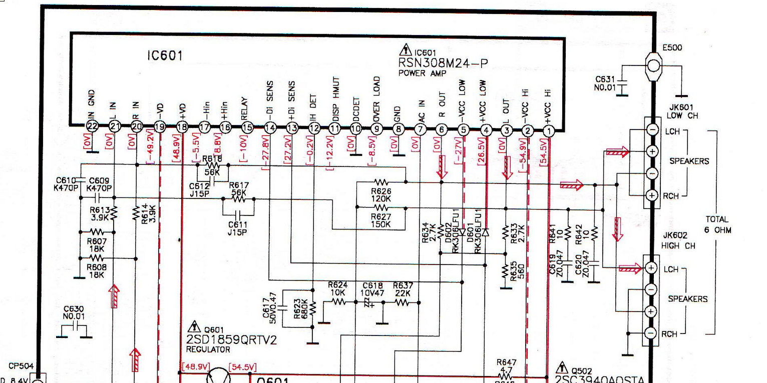

(#) Ronin hozzászólása Okt 26, 2020 /
Üdvözletem.
Valaki megmondaná ez miféle hangszóró bekötés ami a képen van? A LOW CH érdekelne.
(#) reloop válasza Ronin hozzászólására (») Okt 26, 2020 /
Üdv! A LOW, a két fő csatorna különbözeti jelére kötött két soros hangsugárzó. A térhatás érzetét próbálják ezzel növelni.
(#) Ronin válasza reloop hozzászólására (») Okt 26, 2020 /
Ettől nem lesz mono? Egyébként a LOW-ra két 10 ohm-os mély van kötve.
Ha szólnak a mélysugárzók, akkor a két csatorna ellentétes fázisban működik. Természetesen a LOW mono-ban szól, ez sem mélynél, sem surround-nál nem lényeges.

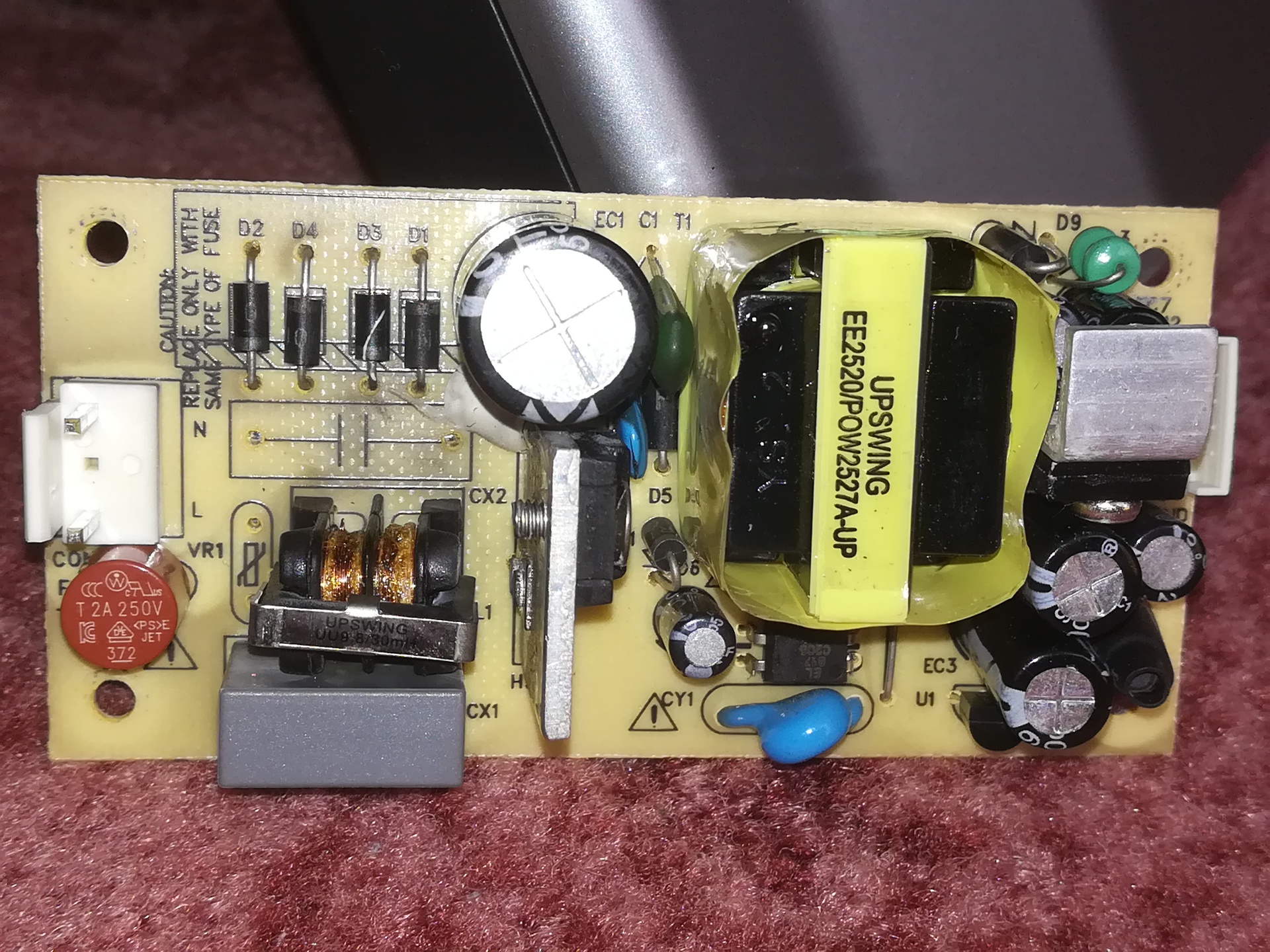

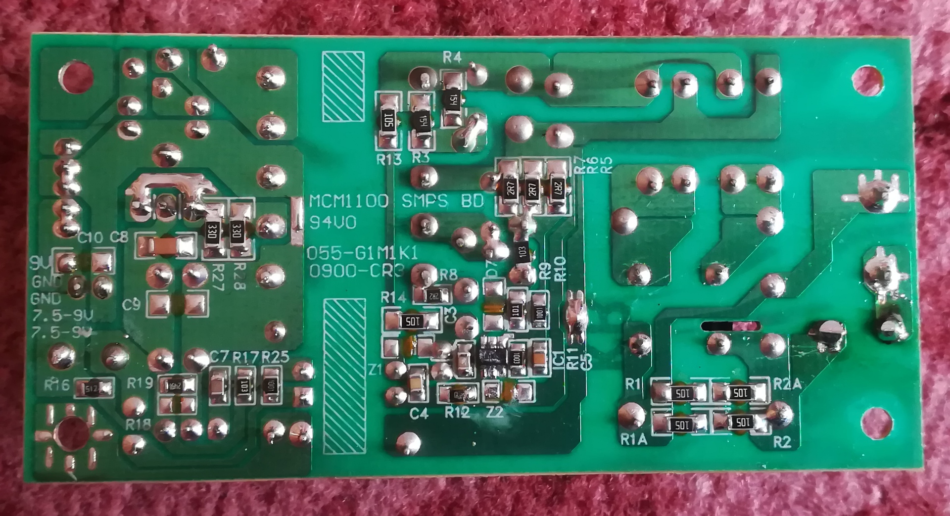

Van nekünk egy szép Philips MCM1110 nevű kis hi-fi.
Elromlott a biztosíték és kapott egy újat. De sajnos csak egy rövid úton mérhető a 238V hálózati feszültség. A trafócska és (a nagyobb tekercs) után már nincs hálózati fesz, például a diódáknál sem.
Viszont a kimenő oldalon a 9V helyett 1,35V -ot mérek.
A kérdés, hogy szerintetek mi lehet a hiba? Nem szeretnék úgy járni, hogy sorban cserélgetem az alkatrészeket, aztán valami ismét taccsra vágja a tápot.
Hogyan érdemes keresni a hibát?
Előre is köszönöm!
A hozzászólás módosítva: Nov 6, 2020
(#) CHZ válasza Rafael hozzászólására (») Nov 6, 2020 /
Elkok, diódák mérésével kezd.
(#) kadarist válasza Rafael hozzászólására (») Nov 6, 2020 /
Szia! Repedtnek tűnik a kisebbik kék kerámiakondenzátor.

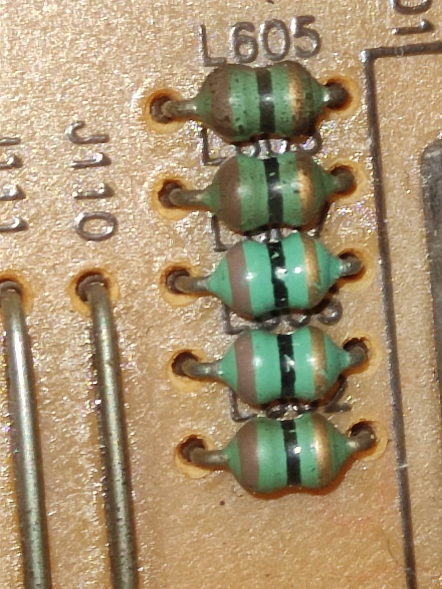

(#) pirx hozzászólása Máj 17, 2021 /
Sziasztok, van egy Technics SU-C800U, SE-A900S előerősítő-végfok kombóm. Az előerősítő bemenetek között "ugrált" ezért cseréltem a választó kapcsolót. Most már nem ugrál, viszont tizedmásodpercekre ki és azonnal vissza kapcsol teljesen véletlen szerűen. Tudtok segíteni esetleg, hogy nem szakemberként mit nézzek?
Illetve az előerősítő a végfoktól kapja a tápot egy 6 pólusú PS2 szerű kábelen, ennek a bemeneténél van 5 kis izé, amiből 2 kicsit elszíneződöttnek tűnik. Csatolok egy képet.
A végfokon a nyák úgy látom, mintha egy helyen néhány elleneállás (?) körül égett lenne. Csatoltam erről is a fotót.
A végfoknak nem működik a ventillátora. Ennek érdemes a motorját cserélni, vagy inkább valami korszerűbbre cserélni - lehetőség szerint?
A végfok bekapcsolva - terhelés nélkül - eléggé felmelegszik, de nem vettem észre, hogy ennek hatása lenne a kikapcsolgatásra.
Csatolok 2 maual-t is, nektek gondolom mondanak valamit a rajzok.
Köszönöm a segítséget.

(#) Vales válasza pirx hozzászólására (») Jún 18, 2021 /
Szerintem - bár ellenállásnak látszanak - ezek inkább mikroinduktivitások, kvázi "tekercsek", mivel L-betűvel vannak jelölve.
A színkódjuk alapján beazonosítható az értékük, nem túl drága alkatrészek, ezért érdemes kicserélni őket is.
Néhány mikro vagy milli Henry lehet az induktivitásuk értéke.
