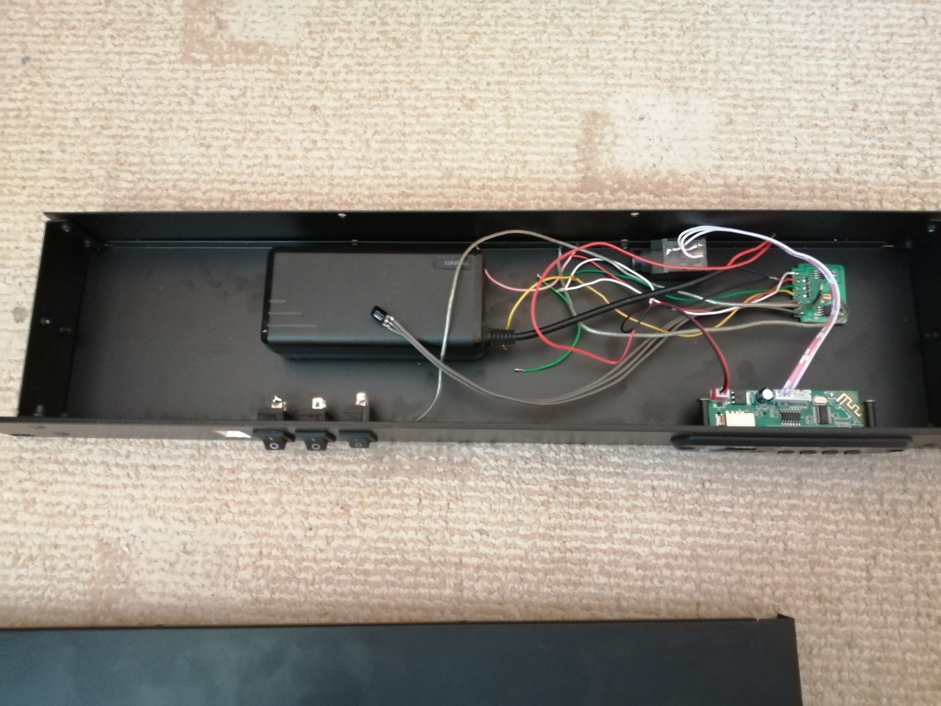

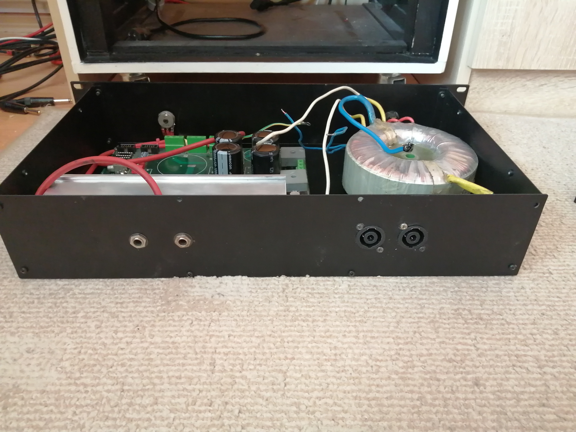

(#) golem hozzászólása Márc 12, 2021 / 5
Átépítettem az erősitőm egy másik dobozba még nincs kész egy venti meg egy 230as csatlakozó hiányzik belőle. A második fény vezérlő meg média lejátszó egyben arról még a csatlakozók hiányoznak meg egy kapcsoló az elejéről.

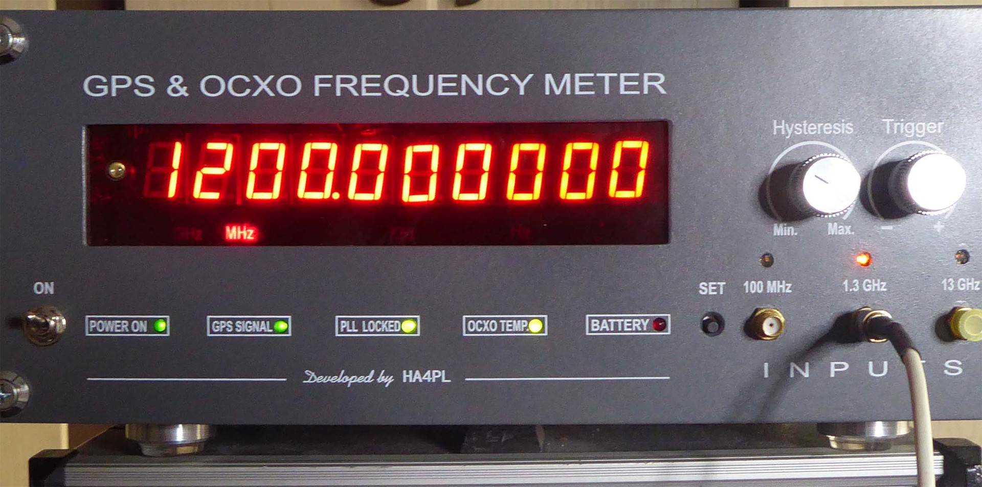

(#) papus51 hozzászólása Márc 20, 2021 / 46
40 év elteltével úgy döntöttem ideje megépíteni egy rendesebb frekvenciamérőt. Miért ennyi idő után? Mert mindig jobbat szerettem volna, mint amire az adott pillanatban lehetőségem lett volna, így eltelt ez a kis idő.
Most a karanténos-nyugdíjas időket élve addig keresgéltem a NET-en, amíg sikerült megtalálnom és megrendelnem a szükséges gyors áramköröket.
Tudom, hogy előosztókkal könnyű GHz fölé menni, de azoknál elvesznek dekádok, a kijelzés általában KHz felbontású.
Amit terveztem az három bemenettel rendelkezik: a.) 100 Mhz 1MOhm bemenetű, b.) 1.3 GHz és c.) 13 GHz. A kijelzés 10 dekádon történik az 1. és 2. bemenet esetén 1Hz felbontással.
Az időalap OCXO (fűtött, termosztált kvarc) és műholdas PLL szinkron, GPS vevőegység segítségével.

(#) zenetom válasza papus51 hozzászólására (») Márc 20, 2021 / 2
Ez valami elképesztően szép, minőségi alkotás, le a kalappal!
(#) sargarigo válasza papus51 hozzászólására (») Márc 20, 2021 / 3
Ennek már csak a doboza is rettentően jól néz ki, nemhogy a belbecs!
(#) deebo válasza zenetom hozzászólására (») Márc 20, 2021 3 /
Azért látva azokat a forrasztásokat és a nyáktisztítás hiányát, továbbá az összevissza álló és részegen dülöngélő karaktereket, az elképesztően szép, egy kicsit erős megjegyzés. De valóban korrekt szerkezet.

(#) papus51 válasza deebo hozzászólására (») Márc 20, 2021 /
Igazad van. A kijelzők állhatnának katonásabb rendben is. Nálam a fő irány a frekvenciamérés 10-10 pontossággal volt. Azért azt sikerült megközelíteni.

(#) sakrafi válasza papus51 hozzászólására (») Márc 20, 2021 /
Gratulálok,nagyon szép lett.Az jobbról első 3 digit a valóságban is más színű vagy csak a fénykép miatt?
A hozzászólás módosítva: Márc 20, 2021
(#) papus51 válasza sakrafi hozzászólására (») Márc 20, 2021 /
Köszi.
Az első 2+1 digit más felépítésű, mint a többi. Ezek közös katódúak, a többi pedig közös anódú. Gyártási okok miatt ezek között van egy kevés árnyalati eltérés.
A kijelző váltásra azért került sor, mert a SN74143N IC-ben (többi dekád) benne van a dekóder, viszont a nagy sebességű számlálókban nincs és az elérhető dekóderek pedig fordított polaritással dolgoznak.
Egyébként a fotón sokkal jobban kijön a különbség, mint a valóságban.
A GHz-es első két dekád amúgy is egy jobb kézzel bal fül vakarás, mert ekkora frekvenciára csak 256-al osztó bináris ECL számlálót találtam. Ebből kellett tízzel osztó és BCD kimenetű számlálót faragni.
(#) Ferkógyerek válasza papus51 hozzászólására (») Márc 20, 2021 /
Tetszik a konstrukció!
Szabad tudni mekkora a mintavételi idő az 1Hz-es felbontáshoz a 2. bemeneten 1GHz-nél?
(#) papus51 válasza Ferkógyerek hozzászólására (») Márc 20, 2021 /
Szia, köszi.
Igen, a kapuidő 1 másodperc.
Kérdezz még, ha érdekel!
Melyik mérési elvet választottad?
(#) papus51 válasza Ferkógyerek hozzászólására (») Márc 20, 2021 / 2
Abszulut retro.
1 másodperc kapuidő, dekád számlálólánccal az impulzusok megszámolása, tároló ujraírása, kijelzés, számlálólánc törlése, és elölről...
Itt az időalap az érdekes. Ez egy kettős játék. Van egy atomóra pontosságú GPS jel, de a vevő kimenő jele kissé gitteres. Hosszó távon nagyon pontos, rövid távon (pl. 1 sec. belül) kevésbé. Itt kap szerepet az OCXO, aminek a rövid idejű frekvencia stabilitása pontosabb. A GPS jellel fáziszárt hurokban szinkronizálva, megfelelő indőállandoval korrigálva nagyon pontos időalapot lehet létrehozni.
Értem, tehát találtál GHz feletti sebességű számlálót.
Viszont a hátránya ennek a konvencionális mérési elvnek, hogy a bemenő jel frekvenciájával változik a felbontás, így a 10digit/sec csak gigahertz felett van meg.
Azért nagyon szép teljesítmény, le a kalappal.
Igen. Viszont rendelkezésre áll nagyon pontos 10 MHz-es frekvencia kimenet. Ez felhasználható további feldolgozáshoz, pl. periódus időből történő frekvencia számításhoz.
Nekem ez már nem volt cél.
