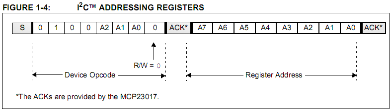

A bekotes jonak tunik, de az IO bovito regisztereinek a cimzese 8 bites mint ahog azt watt, Topi es szilva mar emlitette. A Te write es read rutinjaidban azinban 16 bites cimet kuldesz el... nyilvan eeprom-ra lett ez tervezve.
Irdd at 8 bitesre es valoszinuleg jo lesz.

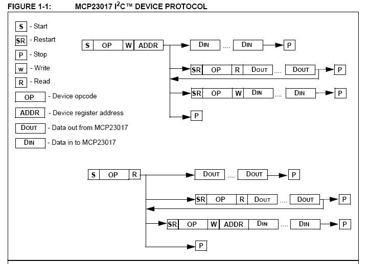

Kicsi keveredést vélek felfedezni...
Először is konfigolni kell a bővítőt:
S, (OP+W), ADDR, adat , P 'ezt annyiszor, ahány reget be kell állítani
Ha már egyszer beállítottál egy port(ill. regiszter) címet, és folyamatosan arról olvasol, vagy arra írsz, akkor nem kell az ADDR-t kivinni újra.
S, (OP+W/R),ADDR, adat, SR, (OP+W/R), (Dout/Din), SR, (OP+W/R), (Dout/Din), ....., P
(#) trudnai válasza Csaplar hozzászólására (») Jún 24, 2008 /
Meg mindig nem jo! Te hol latod azt az adatlapban, hogy az iras elott olvasni kellene? EEPROM-nal lehet,hogy igy van, de ez NEM ugyanaz az eszkoz. Az I2C csak egy adatkommunikacios protokoll a hardware absztrakcios layerrel egyutt, de nem azt irja le az eszkoz milyen parancsokat ert meg. Azt minden eszkoznel ki kell nezni az adatlapbol. Mellekeltem a kommunikacios abrat, szerintem eleg vilagos, a reszletek pedig az adatlapban...
(#) watt válasza trudnai hozzászólására (») Jún 24, 2008 /
Bevallom a második ábracsoportot nem értem. Hogy olvashat, ha nincs az elején beállítva a cím, valamint miért kellene először írni az olvasáshoz?
Az ezeket megelőző ábrákon(adatlap 7. oldal), egyértelműbb a folyamat. (csatoltam)
(#) Csaplar válasza watt hozzászólására (») Jún 24, 2008 /
Ha írni akarok akkor a felső ábrát kell néznem. Abban mi az az olvasós rész? Ott milyen adatot vár a bővítő IC-től?
Az NACK-k is feleslegesek? (az ábrán azok sem szerepelnek...)
(#) szilva válasza Csaplar hozzászólására (») Jún 24, 2008 /
Én azt úgy értelmezem, hogy a nyilakon lehet "közlekedni", azaz az indulás és a cím megadása után megteheted azt, hogy kiolvasol valahány regisztert (a második sor szerint), majd írsz valahány regisztert (a harmadik sor szerint).
Azt hiszem, lényeges, hogy az "ADDR" hol szerepel, mert valószínűleg csak ott szerepelhet. Ezért kell egy "irási" utasításkóddal indítani az olvasási műveletet is, ha meg akarjuk adni, hogy az olvasás honnan történjen. Az olvasási műveletek előtt ugyanis sehol nem látok "ADDR" blokkot.
Nincs olvasas a felso abraban csak iras. Az is le van irva a doksiban, hogy a "Din" az MCP23017 szempontjabol "in" azaz bemenet... mivel ez annak a doksija. Igy a "Dout" ennek megfeleloen az IO bovito kimenete - azaz a PIC szamara ez lesz a bemenet.
Cimzes is le van irva, mellekeltem, most jol ossze szabdaltuk a doksit, de hatha igy elolvasod Szoval ha megfigyeled az abrat a cimzest az R/W=0 -val adod ki, azaz mintha Write muveletet inditanal, csak nem kuldesz adatot, igy a cim regiszter erteke nem fog inkrementalodni akkor sem ha szekvencialis modban doglozol. Ehelyett egy SR-t adsz ki, es inditod az olvasasi muveletet a R/W=1 -es csomaggal. Wattnak igaza van abban, hogy az abra amit legeloszor mellekeltem nem jo, ill jo csak nem cimzesre Szoval ott a W mogott egy ADDR is hozza kepzelendo, epp ugy ahogy az irasnal van.
Nem szekvencialis modban (tehat byte modban) nem kell minden olvasaskor kulon cimezgetni, eleg egyszer beallitani a cimet es utana ugyanazt a cimet olvashatod - pl ahogy az adatlap is irja ha pollozni akarod az egyik input bitet vagy ha folyamatosan ugyanazon a porton kell biteket billegtetni.
Lenyeg, hogy elobb probald meg, hogy en szerintem a write muvelet egyszerubb - es most itt ellen kell erveljek Topinak - pont emiatt, mert akkor a cimzest nem kell kulon megejteni. Ha az IO labat sikerul billegtetni akkor mar helyben vagyunk, persze ehhez at kell kapcsolnod outputra, es pl be kellene kapcsolni a pull-up-okat hogy lehessen merni kivulrol pl egy multimeterrel - ha mar nincs scope-od.
Megjegyzem ha lenne Proteusod azzal lehetne ezt az aramkort szimulalni es melle a firmware-edet szimulalva debuggolgatni, es akkor nem kellene scope, elfustolt alkatresz stb, viszont a firmware-t be lehetne szepen loni mire aramkorileg is fel vagy keszulve kiprobalni a valosaban is.

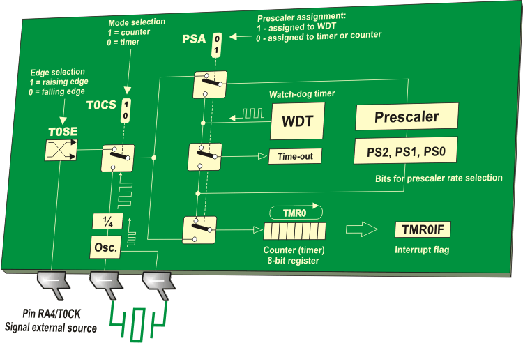

Kellene nekem egy kis segítség ugyanis most ismerkedek az interrupt-tal. Van egy PIC16F871-em és 32.768KHz es kvarc oszcit kötöttem a T1OSI / T1OSO (15,16-os lábra).
Naszóval elsősorban azokat kérdezném akik a mikroBasic-ben tudnak segíteni, ugyanis ezzel progizok.
Nagyjából sejtem miről van szó a TMR0-val, a T0SE, T0CS, PS2...0 (prescaler) TMR0IF. szóval ezek tudom mire jók és hogy kell csinálni az előosztást, csak egyvalami esik nehezemre megérteni, hogyan kell konfigurálni az INTCON és az OPTION_REG regisztert. :no:
És mégegy, mivel az adatlapon az RA4/T0CKI-hoz nincsen másik láb amihez hozzá tudom kötni az óra kvarcot? Vagy tökéletesen megfelel nekem a T1CKI, és akkor a TMR1-et kell választanom? Kicsit össze vagyok zavarodva..
Ha tudnátok segíteni azt nagyon megköszönném, hisz túlteng bennem a tudásvágy a PIC felé

(#) trudnai válasza zsuscsinyo hozzászólására (») Jún 27, 2008 /
Szia,
Szep ez az abra, csak ez a TMR0-rol szol. A TMR1-et nezd, az egy 16 bites timer, es igy ezzel a kvartzcal scaler nelkul 2s timeout erheto el. Csak azert mondom mert sokan azt varjak az oraictol, hogy 1s megszakitasuk legyen - ahhoz 15-tel kellene shiftelni nem 16-tal...
Ha megnezed az adatlapot, akkor konnyen kinezheted mely regiszterek erintettek a TMR1-nel. Ha megnezed az abran (bar jobb ha inkabb az adatlapon nezed) a PIR1 ill PIE1 regiszterek tartalmazzal a TMR1IF ill TMR1IE flageket. Nyilvan az IF es IE kozotti osszefuggest kikovetkeztetted mar ha TMR0-t ismered. Az is nyilvan feltunt, hogy az INTCON-ban a GIE mellett a PEIE is feher, tehat szerepet jatszik a TMR1-nel. Ez a periferia interrupt engedelyezo, tehat minden ami a PIE1-ben engedelyezve van az ott egyszerre tilthato vagy engedelyezheto. Osszesitve 3 bit jatszik szerepet, a globalis interrupt engedelyezo (GIE), a periferia interrupt (PEIE) valamint a timer1 int engedelyezo (TMR1IE).
Erdemes lenne az adatlapot bongeszni, mindig el szoktuk itt mondani, hogy ez a PIC-ek szentirasa. Szerencsere a Microchipesek ezekre nagyon odafigyeltek, jol vannak dokumentalva - neha at kell olvasni 2x 3x de ha megtanulja az ember a terminologiakat es az adatlapok felepiteset utana mar pillanatok alatt meg lehet talalni a kivant informaciot.
Sok sikert!
