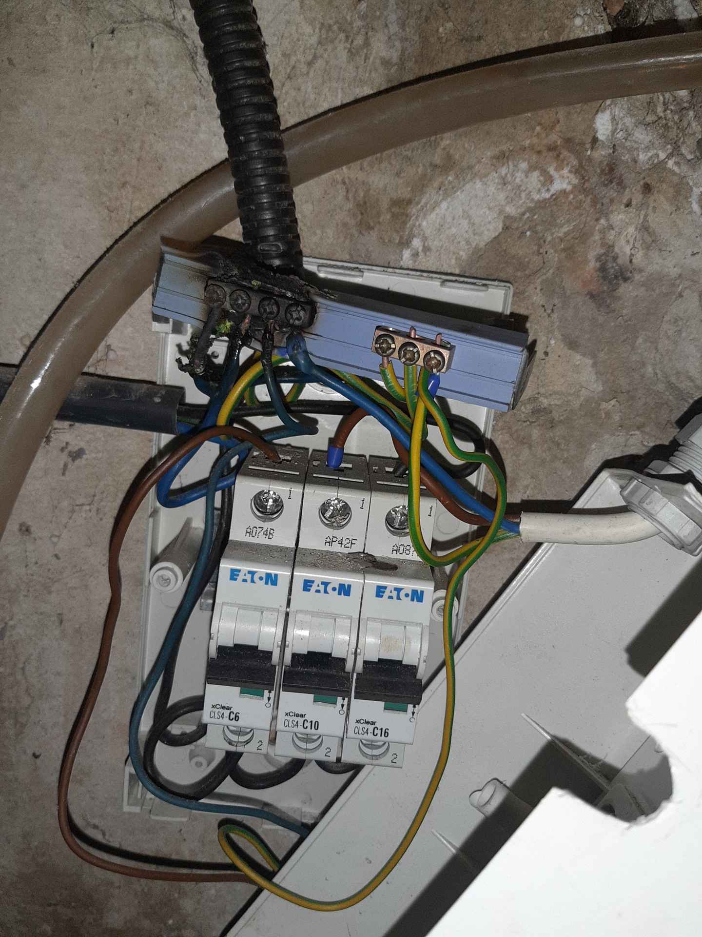

(#) subway hozzászólása Márc 31, 2021 /
Jo estét mindenkinek. Tippeket kérnék a képen látható állapot lehetséges kialakulásairól. Annyit tudni lehet róla, hogy kb fél alatt alakulhatott ki. Az elmenő 0 vezeték izzott fel ennyire. Az 1.5mbcu. fél éve került a rendszerbe egy kis módosítás. 1 schneider mágneskapcsoló, amit egy nyomáskapcsoló vezérel, elindít egy 750 és egy 1200Wos szivattyút. Ötletek?
(#) Remci válasza subway hozzászólására (») Márc 31, 2021 /
Első körben arra tippelek,hogy valamelyik kötés lazább lehetett és a terhelés hatására elkezdett melegedni.
(#) subway válasza Remci hozzászólására (») Márc 31, 2021 /
Nem hinném. Elég jól össze volt rakva. Mivel minden rögzített, így rázkódás is kizárva. A szivattyúk "vezérlő" dobozában meg az elágazások Vago-sok a mágneskapcsoló meg villás sarus.
(#) _BiG_ válasza subway hozzászólására (») Márc 31, 2021 /
Láthatólag a fent levő csőből jövő vezeték volt a betáp. Ha összeadjuk a terhelhetőséget, amit a biztosítékok határolnak, kijön 32 Amper. És az a vezeték, a betáp égett meg a legjobban. Az nem volt megfelelő. Két és feles vezetékre nem adunk ekkora terhelést (lehetőséget se!), még ha csak mondjuk 20-valahány Amperről volt is szó, és nem érte el a 32 Ampert, de tudjuk, hogy a ráírt leoldási áramnál akár 20%-nál is többet átengednek a biztik simán. Ha csak 1900 W-nyi volt a terhelés (ami megint csak elméleti, mert terhelésre nőhet), akkor a rossz bekötés szépen szétégeti a sínt. Az a nulla nem jól érintkezett.
(#) mugab válasza subway hozzászólására (») Márc 31, 2021 /
A bal első kötés volt rossz.
(#) subway válasza _BiG_ hozzászólására (») Márc 31, 2021 /
Jó oké. Itt nem látszik minden, és én is a keresztmetszetre gyanakodtam, mert a kötődobozban 2,5 van, 20A biztivel (persze már jó pár éve nem indokolt a biztosíték mérete, mert megérkezett a 3 fázis szépen leosztva). A továbbiakkal azért nem foglalkoztam, mert nem volt használva, csak az említett két fogyasztó volt rákötve. A többi lekapcsolt állapotban pihent már több mint 2 éve. De akkor még a hosszú hétvége alatt szétszedem a nagyobbik szivattyút, mert ahogy hallom begyűjtött valamit, hiába az előszűrők, sajnos az műanyag kerekes. A kisebbik már márkásabb és bronz kerekes. De azért az, hogy ennyit átengedjen a 10A bizti tartós kb 5 perces terhelés alatt, elgondolkodtató. Cseréljem B-sre?
(#) subway válasza mugab hozzászólására (») Márc 31, 2021 /
Igen, az volt az elmenő nulla. De akkor hogy egy kókler villanyászt idézzek, a nullán nem folyhat áram, ott már nincs terhelés. Akkor mégis miért tudott melegedni?

(#) gyuszo válasza subway hozzászólására (») Ápr 1, 2021 /
1 fázison a nullán miért ne folyna áram. Egyértelműen a rossz Nulla kötéssel volt a gond, vagy laza volt, vagy rosszul volt kivitelezve.
Nem mindegy, hogy 3 fázisra, vagy 1 fázisra van kivitelezve a vezeték.
3 fázisra 5x4 mm2, 1 fázisra 3x6 mm2.
(#) mugab válasza subway hozzászólására (») Ápr 1, 2021 /
Sajnos igaza volt, 3 fázisnál az 5*4 jó választás. A plusz nulla és föld, csak a hited miatt van, hogy a nullán majd a 3*16 A folyik, pedig nem...
