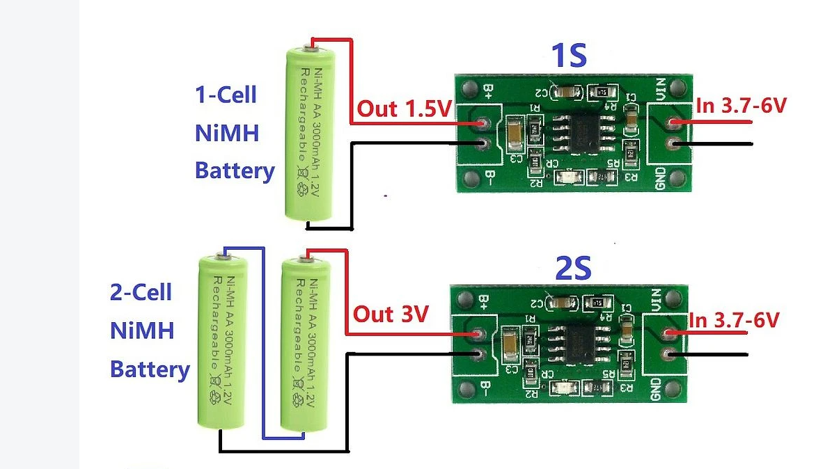

Még egy apróság. Az általad linkelt akkunál azért kritikus pont, hogy a feszültség átalakító része mennyire megbízható. Ha tönkremegy és emiatt az 1,5V helyett a benne lévő akku nyers 3,x feszültsége jelenik meg a kimeneten, az biztos hazavágja a kontrollered.
(#) vladcepes válasza rascal hozzászólására (») Ápr 12, 2021 /
Értem,akkor nem foglalkozom vele,csak azért hogy Lítium akku legyen benne.Akkor maradok ennél a NiMh akkunál, ez most úgy tűnik hogy jó lesz. 2.600 mAh -ás napi 5 órás használattal egy hétig bírta. Eddig amik voltak, őrültél ha ment vele 5 órát. Esetleg egy ilyen töltő? hogy ne keljen elővenni a nagy Imax-ot? Bővebben: Link

(#) nedudgi válasza rascal hozzászólására (») Ápr 12, 2021 /
A 14500 Lítium akku méret pontosan megegyezik az AA mérettel.

(#) vladcepes válasza nedudgi hozzászólására (») Ápr 12, 2021 /
Na jó de ennek a 14500 Lítium akkunak darabja 3,7V. Ebből kettő szétvágja a kontrollert,vagy nem?

(#) rascal válasza vladcepes hozzászólására (») Ápr 12, 2021 / 1
Szétvágja. Szerintem egyszerűbb, ha ezeknél a kontrollereknél maradsz a NiMh akkuknál. Egész jó üzemidőket írtál, bőven van időd feltölteni a váltás garnitúrát, még akkor is ha éjjel-nappal játszanál.

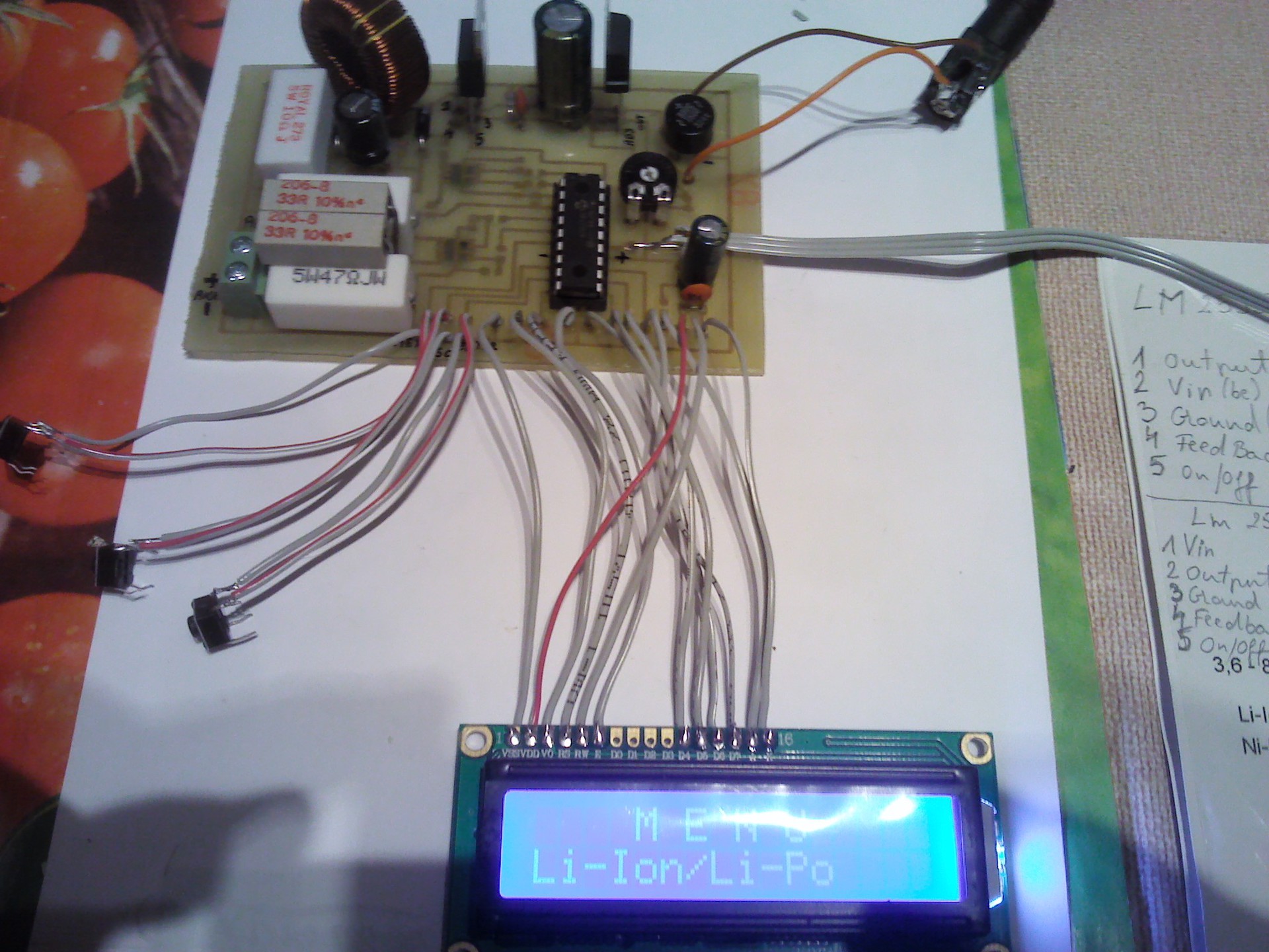

(#) vladcepes hozzászólása Ápr 12, 2021 /
Meg találtam a sufniba a régen épített PIC-es töltöm,na ki próbálom ezzel majd. (de úgy emlékszem itt is sorba voltak kötve a Ni-Mh akuk. Szóljatok ha nem jól gondolom.
(#) nedudgi válasza vladcepes hozzászólására (») Ápr 13, 2021 /
Ha sorba vannak kötve a cellák, akkor egy idő után elmásznak egymástól. Mindegyiket külön kell tölteni, vagy gondoskodni kell a különbségek kiegyenlítéséről.
