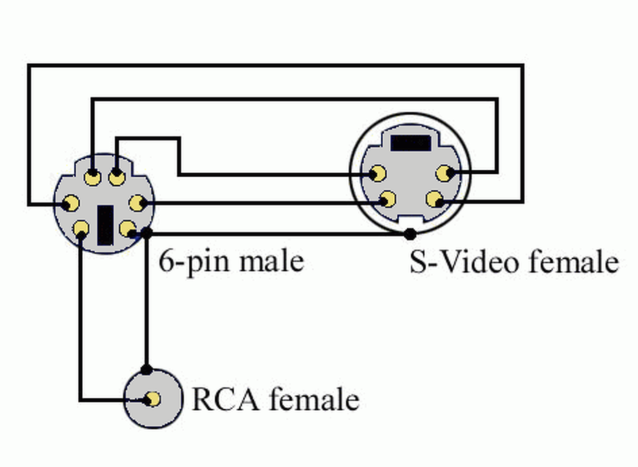

Van egy Leadtek Winfast TV 2000 XP tv tuner kártyám, a kábel sajnos elveszett. Ezért szeretném a mellékelt képen látható mini din 6pin csatlakozót bekötni S-video kábelre,hogy tudjam használni!
Segítségetek előre is köszönöm!

(#) peti1212 válasza kadarist hozzászólására (») Aug 3, 2014 /
Köszönöm, de melyik az a négy kivezetés, amelyre rá kell kötnöm ennél a csatlakozónál?
(#) kadarist válasza peti1212 hozzászólására (») Aug 3, 2014 /
Szívesen, de ezt a PS2 dugót mibe akarod bedugni? A kártyádnak ilyen a csatlakozása.
A hozzászólás módosítva: Aug 3, 2014
Igen, a gyári kábelét nem láttam,nem tudom mi lehet még rajta, a hangbemenet mellette lévő csatlakozó lenne!-Mellékeltem a képet hozzá!
Látom már, a tiéden hatlyukas csatlakozó van, de egyértelmű leírást nem leltem hozzá.
Ezzel lehetne valamit kezdeni?
http://pinout.net/browse.php?conid=1577
Igen, ez jó rajz a hattűs kamerakábelhez.
Köszi a segítséged, közben találtam egy másik rajzot, így már próbálkozhatok!

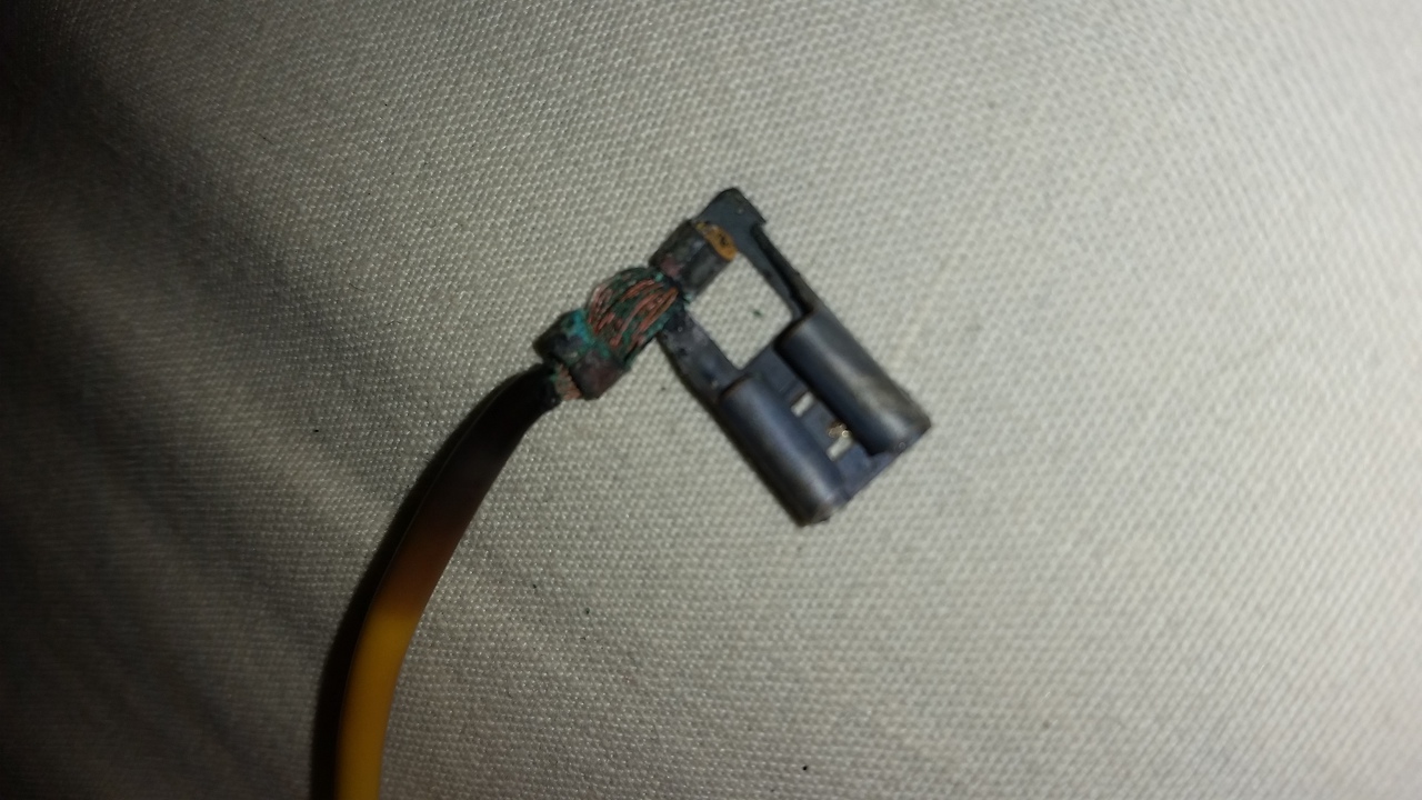

Egy kis segítség kellene, az autómban uángyártott fényszórók vannak, amik jól működtek eddig, de most szét kellett szedjem mert a tompított nem világított. Szét is szedtem izibe és meglepődve láttam, hogy gyakorlatilag elégett a kábel a hőtöl az izző végén. Most szeretném újra kábelezni, és ehhez kérném a segítségeteket, tudnátok ajánlani olyan kábelt ami kibirja a magasabb hőhatásokat is? Vagy esetleg valami más megoldás? Köszi!
(#) Tasznka válasza Troga hozzászólására (») Nov 20, 2016 /
Keress rá a szilikon vezeték -re,azoknak a szigetelése hőálló,vagyis jobban bírják a magasabb hőfokot.
(#) fongab válasza Troga hozzászólására (») Nov 21, 2016 /
Kérdés: hogy a másik csatlakozó kábel, is igy nézz ki?
Mert, ezt a kábelt, cserélni kell. A szilikon kábel jó ajánlás hozzá. ( egyetlen hátránya hogy a mechanikai igénybevételt, nem igazán viseli el. (Nagyon könnyen bevágódik. ))
De erről a képről nekem inkább a csatlakozó nem szorított elégé,(csatlakozó és égő közőtt.) vagy a csatlakozó nem igazán lett a kábelra, rá krimpelve.
Ha a másik kábel + csatlakozó nem ilyen égett akkor. Nem a hőmérséklet, volt a ludas.
üdv.
(#) Troga hozzászólása Nov 22, 2016 /
A másik csatlakozó nincs szét égve ott a kábel borítása csak lebarnult, illetve a kontakthiba ott nem jött elő!
(#) szamóca válasza Troga hozzászólására (») Nov 22, 2016 /
A válaszodban benne is van az ok. A vezetéked a csatlakozási kontakt elégtelensége miatt égett el.
A nagy áramú csúszósarus megoldásoknál ez nem ritka. Ha a szorítóerő, oxidáció miatt a vezeték-saru, saru-izzókivezetés átmeneti ellenállás megnő, egy öngerjesztő folyamat veszi kezdetét.
Érdemes a cserekor törekedni ezen kiváltó okok megszüntetésére, ill. csökkentésére.
